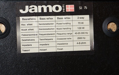

Technische gegevens:
Na grondige inspectie bleek dat de foamranden vervangen moesten worden vervangen. Oke, dat had ik wel verwacht, maar dat is goed te repareren en dus gedaan.
Van binnen zag ik dat het filter uit slechts 1 enkele condensator van 10 muF in de aansluitdraad naar de hoge tonen speaker is opgenomen. Dat verbaast me omdat het geluid zo erg goed is. Alle hoge tonen worden ongefilterd naar de grote luidspreker geleid. Mijn vraag is : was dit standaard in die tijd ? Op het gegevensplaatje staat 2500 Hz als crossover frequentie, moet ik hieraan dan weinig waarde toekennen ?

Het was vaker zo, een woofer heeft een natuurlijke afval en door de spreekspoel inductie zit er altijd een spoel in de laagsectie. Soms groot genoeg om te filteren.
