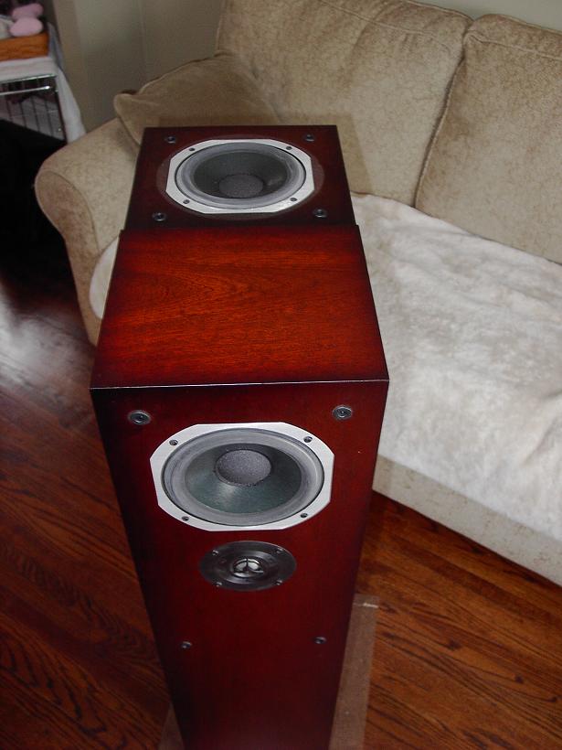

ik lig hier met een houten behuizing voor die phonodude. Klassiek AE Europe-ontwerp: een licht eiken vierkant kader. Ik zou graag proberen om dat licht eik te kleuren naar de kleur van mijn speakers. Diep roodbruin is dat. Ik heb me wat ingelezen en begrijp dat ik het eik best eerst beits, en dan vernis met een blanke UV-werende hoogglans lak.
De hamvraag nu is natuurlijk wélke kleur beits ik daarvoor best gebruik. Padouk? Mahonie? Iets anders?

Fotootje van bovenkant van speaker: http://www.audioheritage.org/vbulletin/ ... 1245733586

Als ik dat zo zie qua glans is de luidspreker geverfd met een transparante lak. Je kunt het eens vergelijken met een aantal kleurkaarten, volgens mij komt Cetabever diep mahonie aardig in de buurt. Hoe vaak je moet verven om de goede donkerte te krijgen is toch een kwestie van doen.

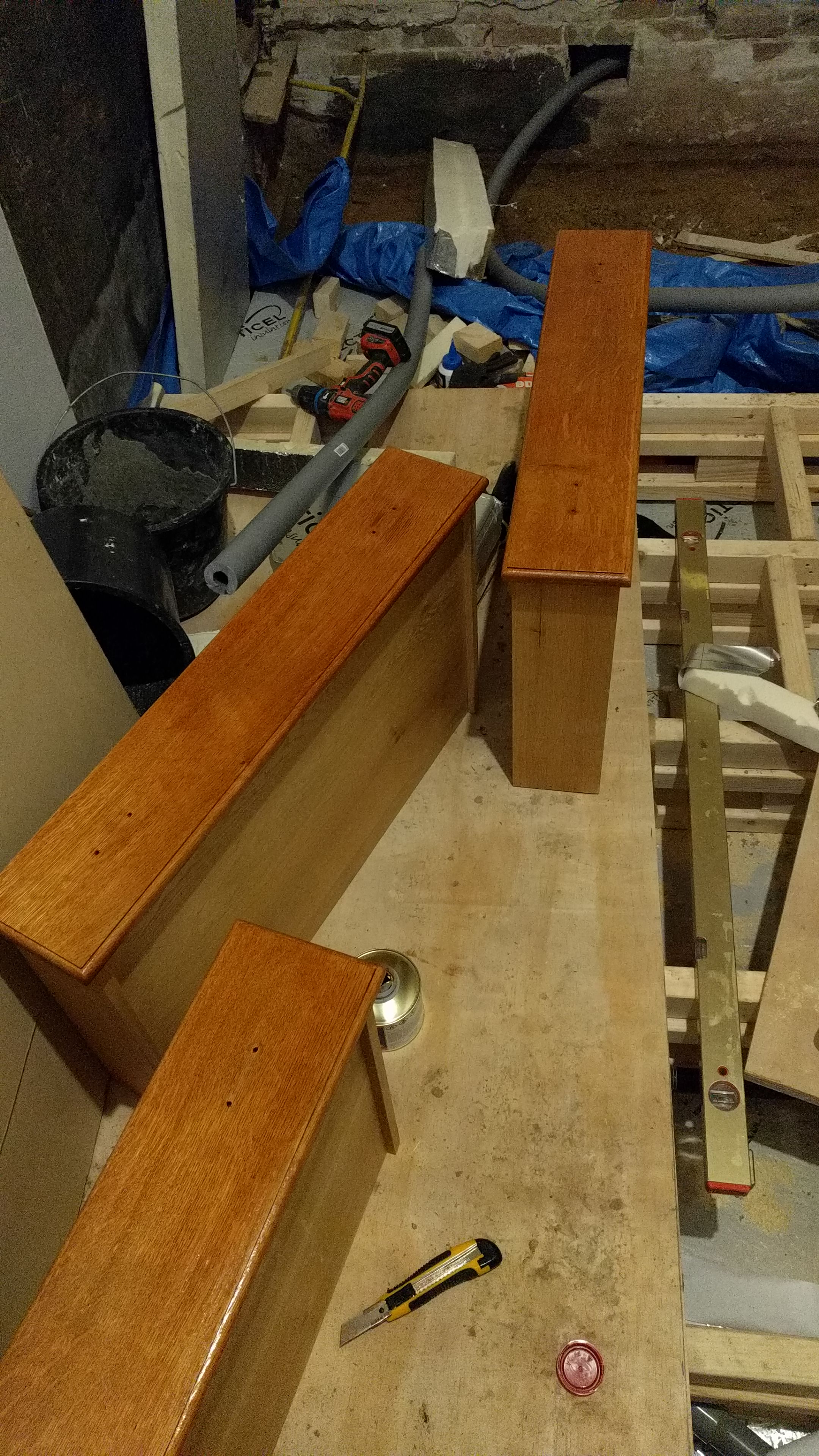

Ik ben nu met spul van Epihanes bezig. Ook eiken naar mahonie heel toevallig
Dit is de eerste laag waar in totaal voor de drie ladefrontjes twee kleine kwasten beits op zitten. Zeer dun dus maar dat heb ik liever dan andersom.
Ik kan nog wel eens een foto'tje posten wanneer het om mahonie begint te lijken.
