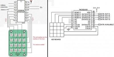

De vraag is, om hoeveel toetsen gaat 't ?
Als het er niet veel zijn is dit misschien ook een (twee) oplossing(en).
Voor mijn controller zit ik nu op 25 stuks, dus met één zo'n ding gaat dat niet werken maar het is wel iets wat ik in mijn achterhoofd ga houden.

Oei, dat zijn al 7 stuks 4044 en dan nog een 3 naar 8 decoder, is 8 IC's om uit te komen met 7 controller poorten.Dan lijken me twee I2C gevallen handiger.

Met die 74165 kan 't zelfs met 3 lijnen.Laden registers met toetsdata, klok voor buitenschuiven en een lijn voor inlezen data. Met 24 toetsen kom je dan op 6x 4044 en 3x 74165, zijn er al 9 ! Voor die 25ste nog van elk een erbij, of iets anders verzinnen.Blijft nogal uitbundig voor 25 toetsen.

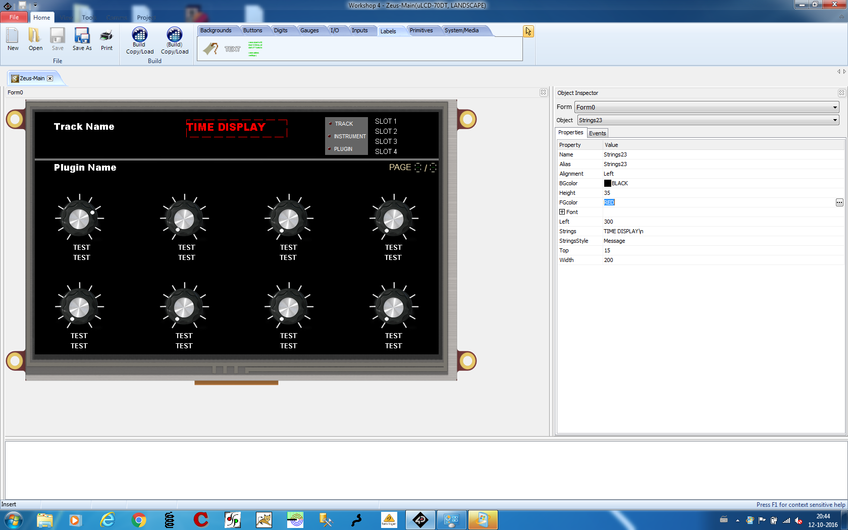

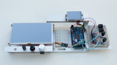

Heb je ook al nagedacht hoe je de waarde van de knoppen gaat weergeven. Iets met een led rondje of zo?
Ja, dat gaat het display regelen. Hier is een foto van de testopstelling in aanbouw:
Inmiddels zitten er al wat meer draadjes op :lol: De schakelaars op de foto zijn overigens geen C&K, dat voel je dus ook. Op het display zijn twee rijen van vier draaiknoppen zichtbaar, onder het display komen twee keer vier encoders. Op die manier is volstrekt duidelijk welke waarbij hoort en heb je een heel goed overzicht hoe de knoppen staan als je een andere track of plugin(pagina) kiest. Het grote display is 7" 800x480, het kleine is 2,4" 320x240 beide 64k kleuren en resistive touch. De displays zijn van 4D systems, dat zijn prijzige dingen maar daar krijg je ook wat voor. Het zijn intelligente displays waar je m.b.v. hun programmeeromgeving (gratis) op een WYSIWYG manier knoppen, meters en dat soort UI elementen op het scherm zet.
Hier een screenshot van de IDE met de UI die ik nu heb:
Aan de Arduino kant heb je een display object met de UI objecten waar je naartoe schrijft, echt een eitje. De IDE genegeerd alle benodigde files (voor iedere stand van iedere knop) en zet ze op een micro SD kaart, die stop je in het display en klaar is de UI. Mooi is ook dat het display alle zware DMA werk afhandelt, de Arduino kan in de tussentijd gewoon verder gaan. Het draaien aan de virtuele knoppen met de rotary encoders werkt echt heel erg goed en omdat de optische encoders en hogere resolutie hebben (na decoden 256 pulsjes per omwenteling) kan ik ervoor zorgen dat de hoek die je maak ook exact overeen komt, zo heb je echt het idee dat je aan die knop op het scherm draait.
