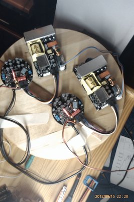

De 1e verschijning op t forum was op 15 september 2012:
viewtopic.php?f=7&t=16720&start=25#p1603856

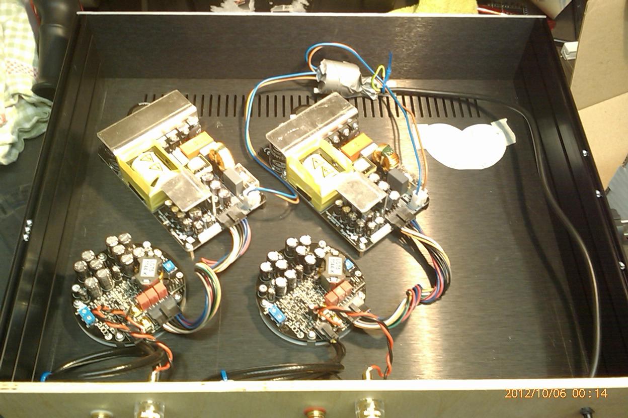

en nog geen 3 weken later zaten de beschuitjes "tijdelijk" in een hifi2000 kast, in welke er diverse luisterdagen mee is afgegaan:
Dat witte vlakje is de plek gereserveerd voor de ds23man standby print

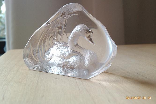

  • voorkant van massief hout (ik had nog een plank zebrano staan) met in het midden een glazen ornament met zwaan dat ik van mn dochters voor een verjaardag had gekregen

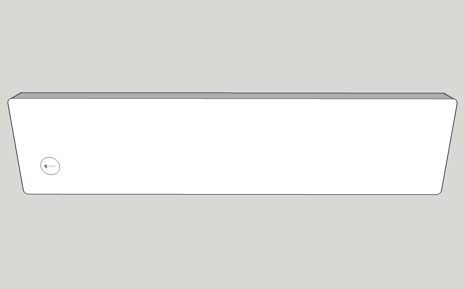

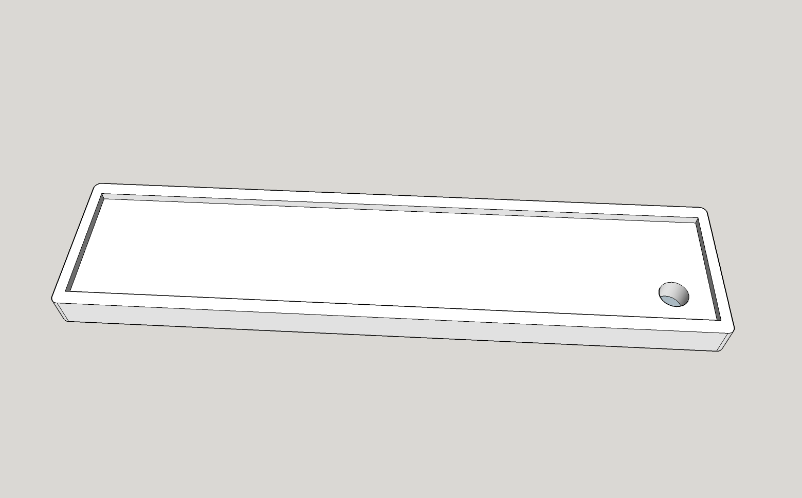

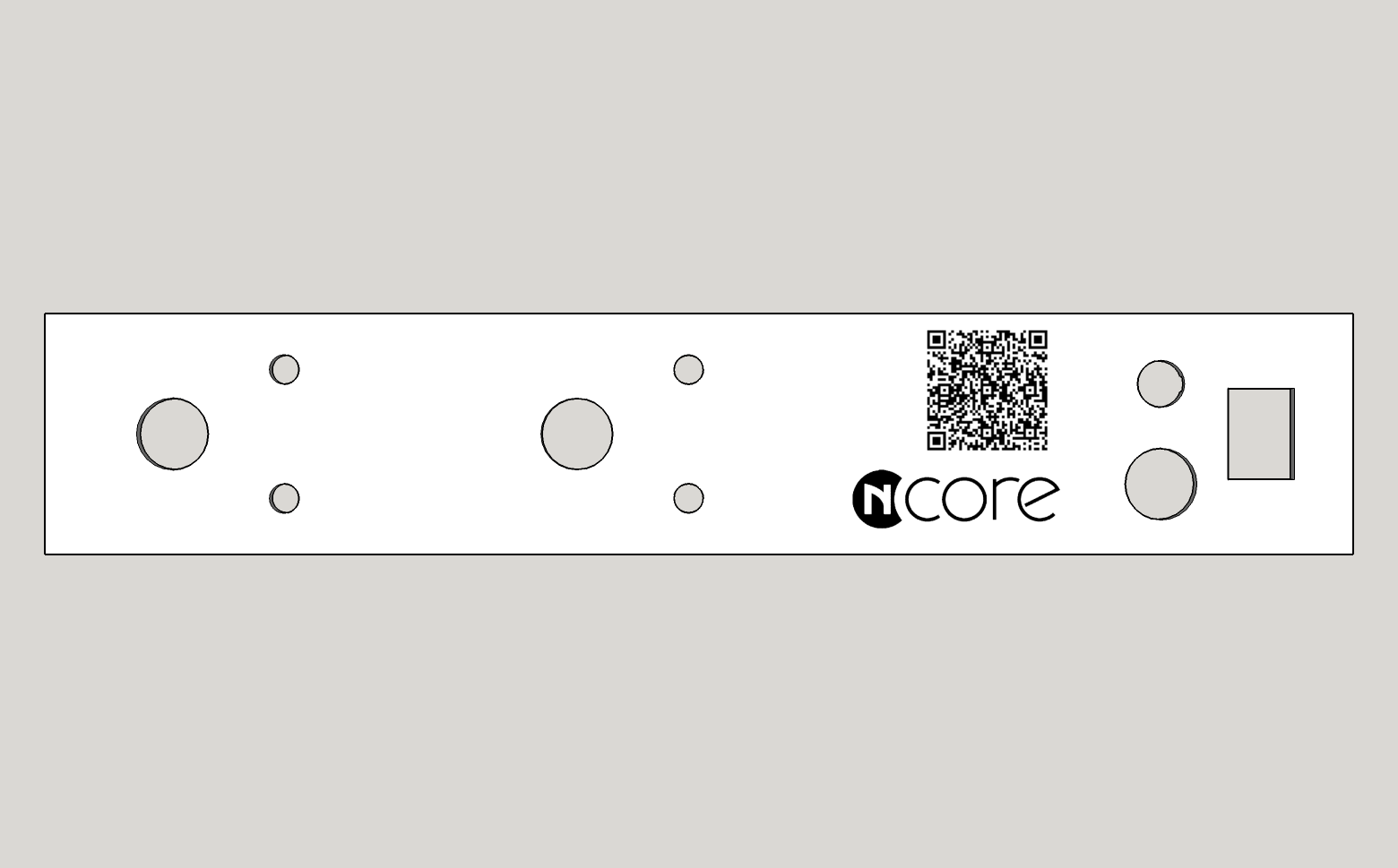

Vervolgens sketchup aangezwengeld:
en dit ontwerp, samen met de plank hout en de blanco achterkant van de kast naar FreesKees opgestuurd.

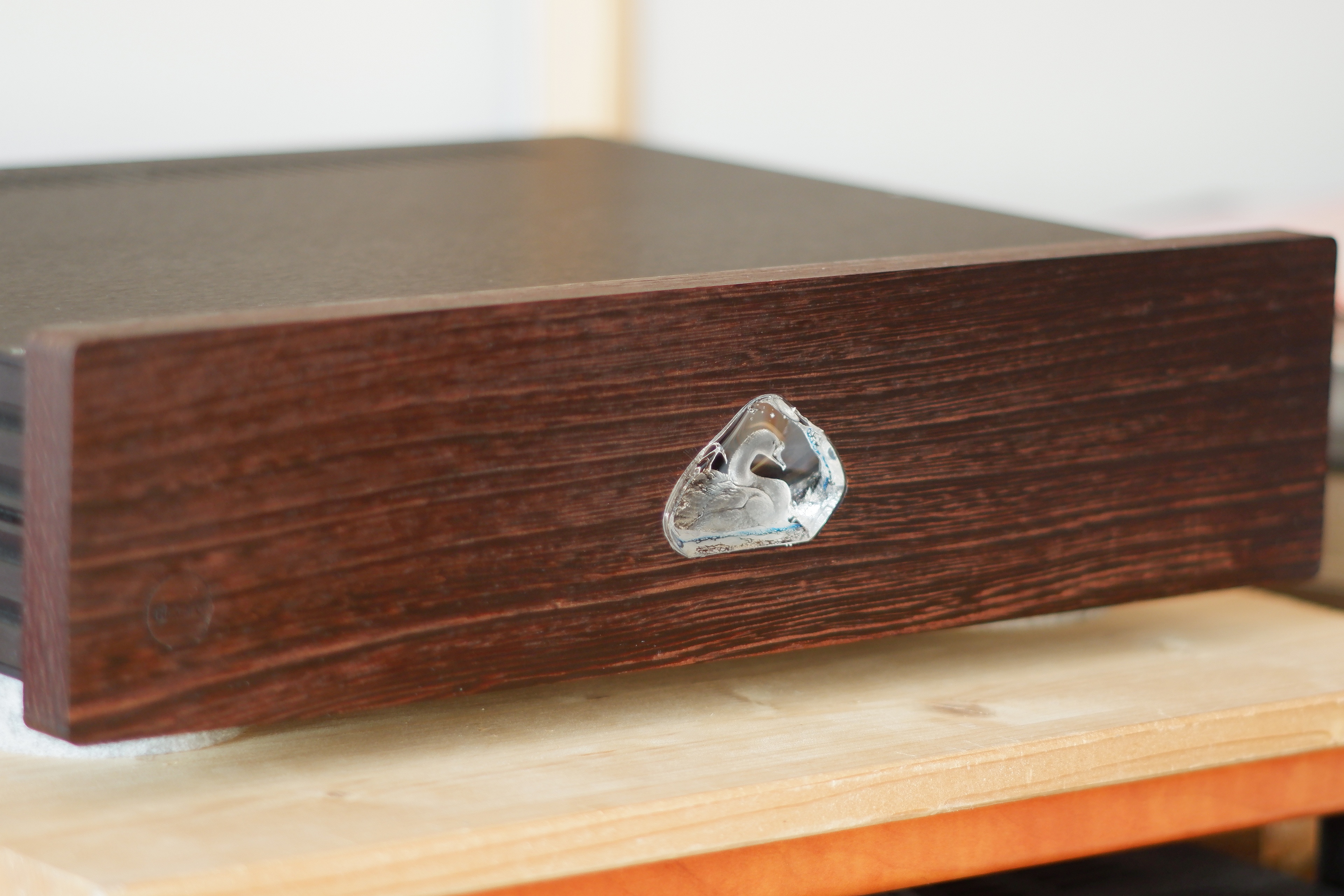

nadat Kees m'n ideeën had omgezet in iets dat ook te bouwen was, bleef het wachten op wat tijd om eindelijk aan de slag te gaan. dat werd dus feb/maart van dit jaar, toen ik het geluk had een zeer rustige tijd op m'n werk te hebben en een werkgever die gelukkig niet verwachtte dat ik op kantoor ging duimendraaien dus ik kon lekker thuis aan de bak.
Hieronder de foto's hoe er er nu allemaal uitziet, met kort toelichting van bepaalde details:

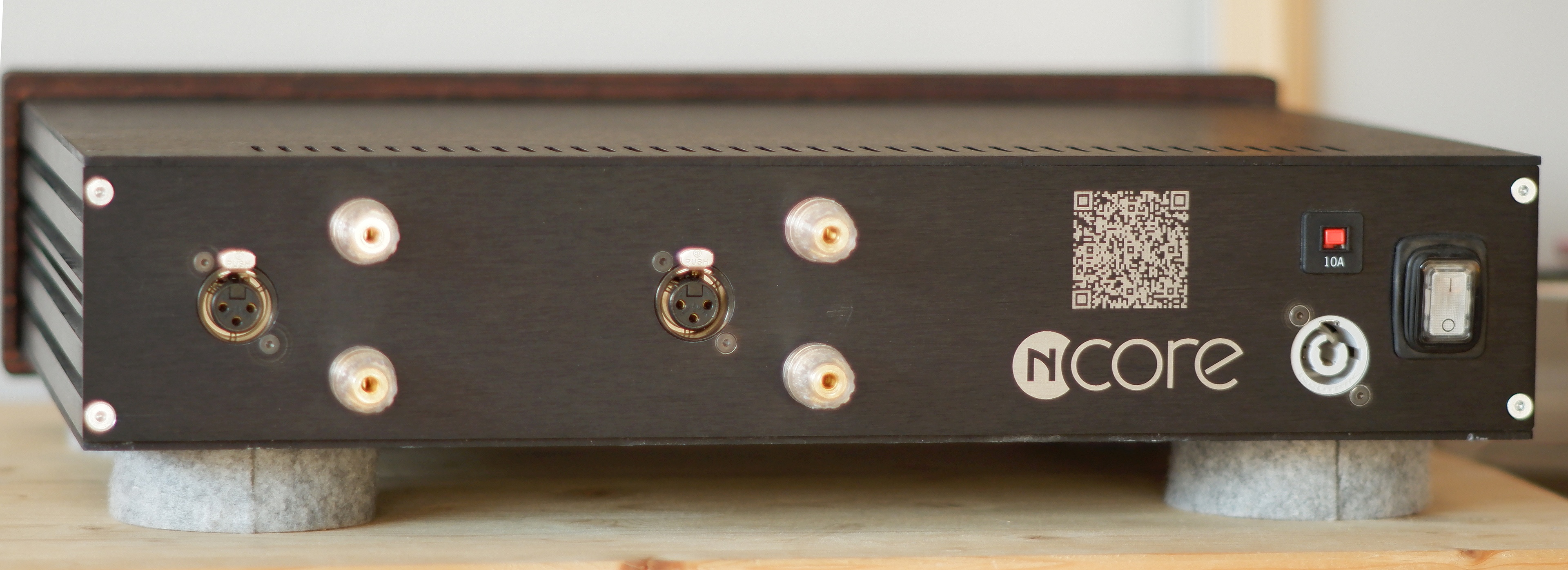

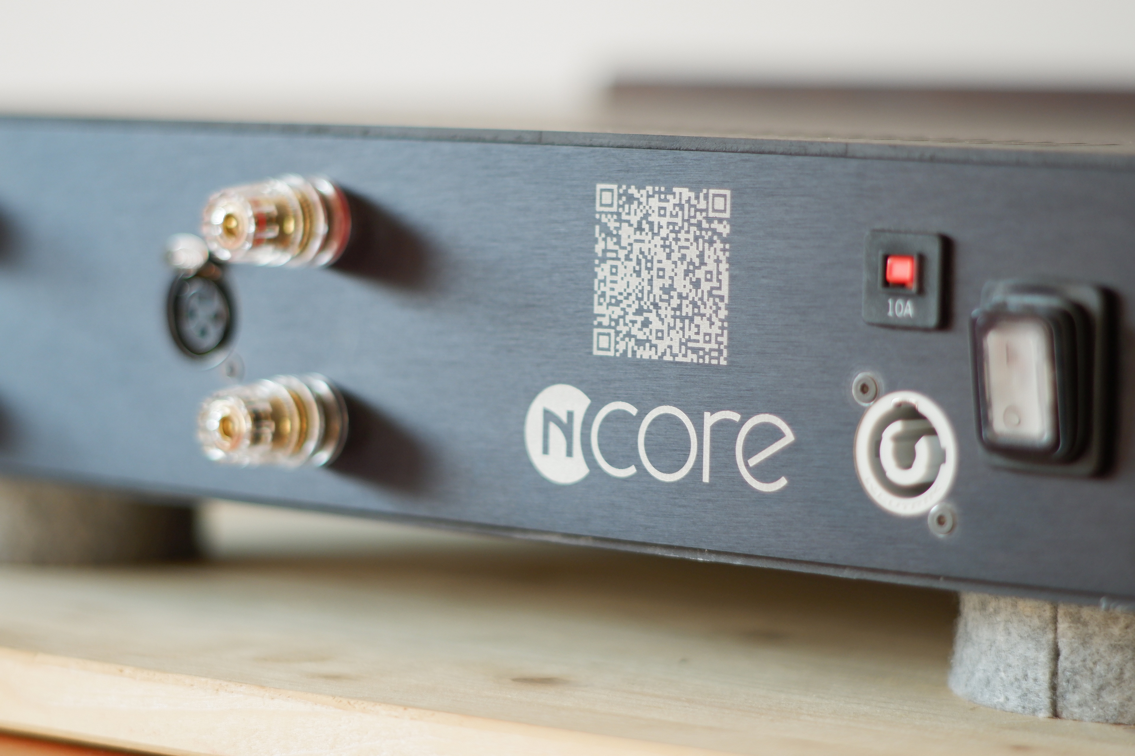

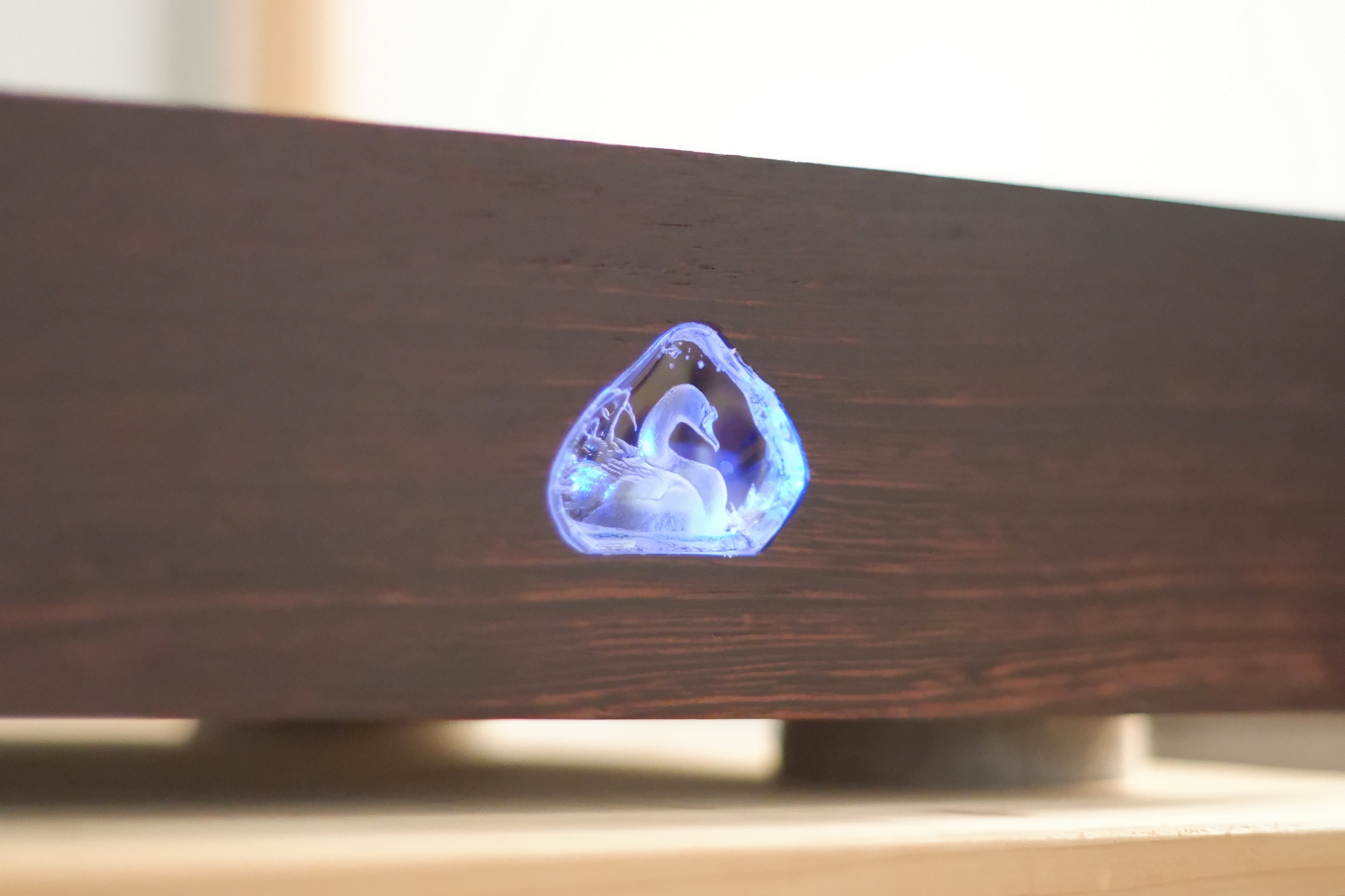

achter het ornament zitten 2 LEDjes, aangestuurd vanuit het standby printje. groen voor aan, blauw voor standby:
[ Bekijk op youtube ]
De blauwe LED staan gericht op de zwaan:
De groene LED is de felste die ik kon vinden (35cd) en staat gericht op de SMPS die achter de zwaan staat, met voldoende 'strooilicht' om de zwaan helder groen te maken (feller dan de blauwe standby). Een deel van de zwaan is helder glas, je kan er dus het interieur van de versterker door zien.

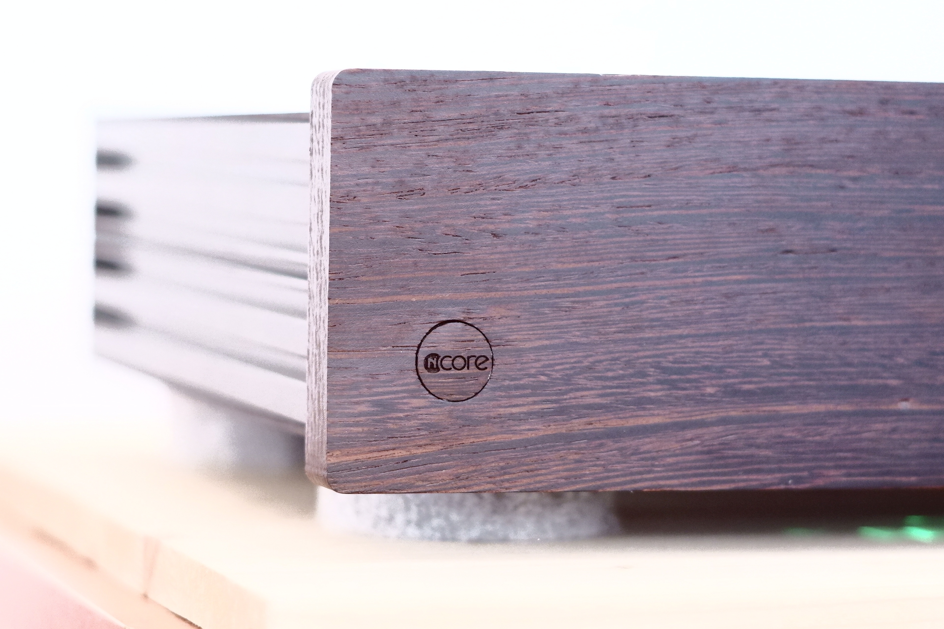

op de aan/uit knop aan de voorkant heeft Kees het ncore logo gelaserd:
de knop is van het zelfde hout, en zo uitgefreesd dat de tekening van het hout netjes doorloopt.
niet zichtbaar op de foto is de achterkant met de oplossing van Kees zodat het knopje netjes blijft zitten.
Re: Henkjan's ncore
De voeten zijn opgebouwd uit 2stuks 7cm ronde multiplex schijven, met er tussen een dikke laag gestolde kit.
om deze sandwich heen zit vilt dat net iets breder is zodat alleen het vilt contact maakt met de ondergrond
