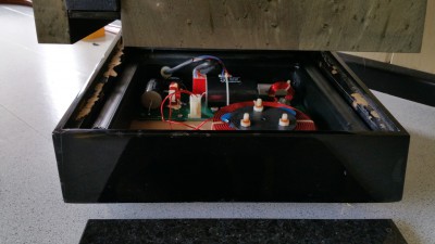

Hier moet het allemaal in komen.

Ik ga je op een briefje geven dat je dat daar noooooooooooooit in krijgt. En dan negen afgezien van hoe je de warmte gaat afvoeren. Vergis je niet, het kan dan wel klasse D zijn en een smps, warmte wordt er geproduceerd.

De ruimte nu is 260x260x60mm waar de setup al in zou passen, bedoeling is dat de 15mm dikke MDF bodem waar nu het filter op zit te vervangen door een alu geperforeerde plaat die op het stalen U frame gemonteerd gaat worden op de alu bodemplaat worden dan 6x70mm alu strips gemonteerd waar de alu T profielen van de UcD's tegenaan gemonteerd gaan worden, achterin waar de marmer tegel eindigt komen dan nog uitstroom openingen.
Ik heb hier ook een PSC2.400 in een sub die volledig gesloten gemonteerd is, en ondanks dat dat warm wordt werkt dat prima, zie dus niet waarom dit project niet zou werken.

2 smpsen, 3 ucd modules en een minidsp op een oppervlak van 26x 26 cm? :think: :think: :think: En vergeet niet dat je nog extra elektronica nodig hebt omdat de minidsp alles behalve ploploos in en uitschakelt.......

De smps400 is ongeveer 10x10cm, dus dan hou je nog 14x26cm over. De minidsp is 12x10 ( mits je de bekabeling direct op de print soldeert) Resteert er nog 14x16 cm voor drie UCD modules, net en signaalentrees en de antiplop......................... :think:
Oh ja, hoe ga je de minidsp voeden?

De 2 SMPSen passen naast elkaar en de 3 UcD's passen in een rij er achter ook naast elkaar, voor de minidsp en softstart komt er een gedeeltelijk tweede niveau, als de mdf bodem weg is zal er ruim 70mm hoogte zijn en deze loopt achterin naar zo'n 90mm op.
Voeding minidsp kan heel klein zijn maar nog niet echt over nagedacht, ploppen doen ze niet (meer).
