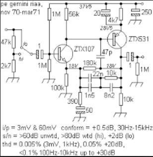

Da's nogal antiek (tot daar aantoe :sure: ) en onvolledig :(
Als je 't eenvoudig wil houden kan bijv. dit,
vindt je hier http://www.next.gr/circuits/Le-Pacific- ... 24644.html
Of zoiets,
hier vandaan http://paul-kemble.tripod.com/sound4.html
