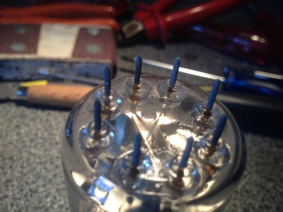

Tsja, maakt dus iets geen goed contact, vermoedelijk de nieuwe buis omdat de oude wel goed werkt. Is de diameter van de pinnen gelijk?
Ook gehad met de GU50's, NOS buizen, aanslag op de pootjes. Fotootje even teruggezocht, de pin linksbovenaan kun je het goed aan zien:
Vergulde pootjes lees ik nu. Blijft de diameter over.

Barry
de diameter is goed, want het zelfde nieuwe type buisje in het andere kanaal is geheel brom vrij
dus het moet haast wel een defect in het buisje zijn lijkt me?
