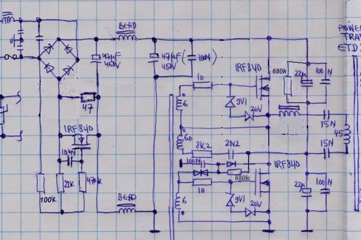

Gelukkig is het forum weer in de lucht. Een mooie gelegenheid om mijn proefschakeling te tonen van mijn schakelende buizenvoeding. Deze voeding is bestemd voor een 2 x 10W buizenversterker.
De specificaties zijn als volgt:
Ingang 230VAC.
Uitgangen: 300V - 150mA hoogspanning; 12,6V - 3A gloeispanning; -50V negatieve roosterspanning.
De hoogspanning en de gloeispanning zijn galvanisch gescheiden. Deze beide uitgangen hebben een onafhankelijke stroombegrenzing.
Op de bijgevoegde afbeelding is het voorlopig schema van de proefschakeling weergegeven.
De ingangsschakeling heeft een gelijkrichter met softstart door middel van een mosfet.
De eigenlijke converter is een zelf-oscillerende halve brug met 2 mosfets. Deze mosfets worden aangestuurd via een stuurtrafootje. Een diac zorgt voor het opstarten van de converter. Dit soort schakelingen wordt veel toegepast in spaarlampen en halogeen trafo's.
Op de halve brug is de power-trafo aangesloten via een seriekring. Hierdoor wordt deze voeding een resonante voeding. De opgewekte storing is minimaal, terwijl de seriekring een eenvoudige stroombegrenzing mogelijk maakt, namelijk door de schakel-frequentie te variëren.
De Powertrafo heeft een primaire wikkeling en twee secundaire wikkelingen. De wikkelkoker is een zogenaamde coaxiale koker, waarbij op een eenvoudige manier een veilgheidsscheiding tussen primair en secundair aangebracht kan worden.
De hoogspanning wordt verkregen door een 150VAC uitgang met spanningsverdubbelende gelijkrichter. Dit geft 300V gelijkspanning.
De gloeispanning wordt verkregen uit een centertap wikkeling en een dubbele diode. Er is gekozen voor 12,6V, om een beter gelijkricht-rendement te verkrijgen.
De negatieve roosterspanning wordt ook verkregen uit de 150VAC.
De spanningsregeling vind plaats door de gloeispanning te regelen d.m.v. een TL431. Deze TL431 stuurt een regelbare inductie (transduktor) aan. Deze is gekoppeld aan de stuurtrafo, en maakt zo de regeling van de frequentie mogelijk.
De transductor wordt eveneens gebruikt om de stroombegrenzing van de beide uitgangen te regelen. Hierbij wordt de stroom van de 12,6V uitgang ingekoppeld vanuit een shunt en een diode. De 300V uitgang heeft een apart stroomtrafootje, dat eveneens via een diode gekoppeld is aan de transduktor.
De koppeling tussen de transduktor en de stuurtrafo wordt uiteindelijk uitgevoerd door een dubbel geisoleerde draad. Hierbij is er een veilige scheiding tussen uitgang en ingang (netspanning) mogelijk.
Het netfilter moet nog bepaald worden, maar dan moet de converter zelf eerst netjes opgebouwd zijn. En er wat metingen plaatsvinden.
De schakeling zal in een metalen doosje ingebouwd gaan worden.
Algemene opmerking: Aangezien deze schakeling direct met de netspanning verbonden wordt, is deze schakeling niet geschikt voor beginners. Netspanning, maar ook hoge secundaire spanningen blijven gevaarlijk. Wees dus gewaarschuwd.
Wordt vervolgd.
Piet

Re: Proefschakeling schakelende buizenvoeding 75W
Met al die spoelen/trafo's idd niet erg nabouw-vriendelijk :(
Die 15n C-tjes moeten vermoedelijk van een stevige soort zijn.
Leuk Piet! In feite is het een afgeleide van de Royer converter. Is nogal tricky met mosfets. Die doet het meestal beter met bjt's. Op zich is de frequentie er van meer afhankelijk van de gelijkgerichte ingangsspanning en maar weinig van de belasting.
Zat ook al te denken, niet verder gekeken, die fet's schakelen toch vlugger in dan uit.Krijg je overlappend geleiden, ploef ! 8-[

Is nog niet eens het punt Anne. Het is meer dat bjt's zich zelf beschermen bij overbelasting en kortsluiting. Als het goed gedimensioneerd is stort bij overbelasting de hfe in waardoor als vanzelf de stroom begrensd wordt en de oscillator "omklapt". Een goed ontworpen Royer is vrijwel onverwoestbaar.
Bericht door Piet1950 »
De schakeling wordt inderdaad ook gebruikt met transistoren. Daar heb ik in het verleden ook een voeding mee gebouwd. Maar transistoren zijn meer geschikt voor een vaste frequentie. Door de grote storage time kunnen ze niet echt boven de 100kHz komen.
Overlappend geleiden treed overigens niet op. Doordat de stuurtrafo in verzadiging komt, valt eerst de aansturing van de mosfets weg. Pas als de geleidende mosfet uitschakelt, draait de spanning over de stuurtrafo om, komt deze uit verzadiging, en stuurt vervolgens de andere mosfet aan. Dus een heel safe systeem.
Het valt met de spoelen ook wel mee, de stuurtrafo, de transductor en de stroomtrafo zijn heel kleine ringkerntjes. Dus kleine afmetingen.
De 15nf condensatoren zijn FKP types, geschikt voor 1000VDC / 350VAC, dus wel robuust, maar door de lage waarde ook niet te groot.
En Anne, bedankt voor de besparing. Elke ruimtebesparing is meegenomen, want de inbouw wordt een uitdaging.

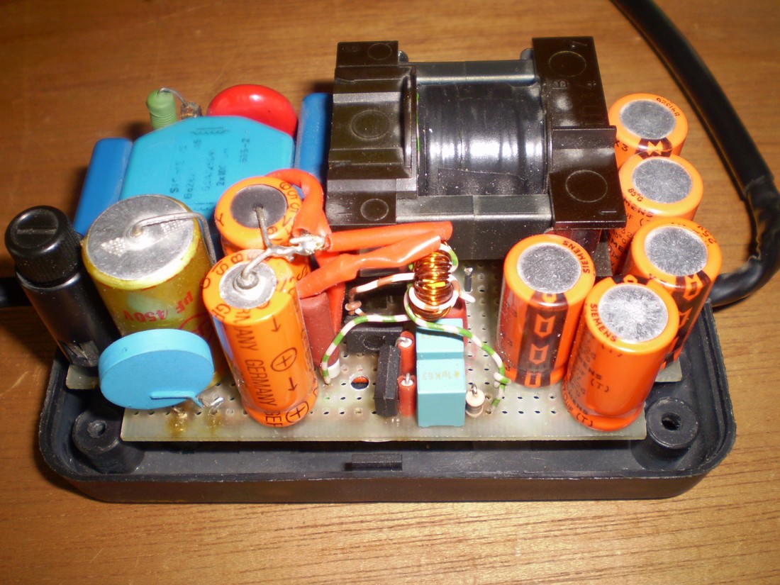

Hierbij nog een foto van een voeding met transistoren. Ze staan in het midden onder, een soort ingekorte TO220. Type BUL50D van texas instruments.
De voeding heeft 5 verschillende uitgangsspanningen, en is ongeveer 35W. De stuurtrafo zweeft boven de transistoren, en is niet echt groot.

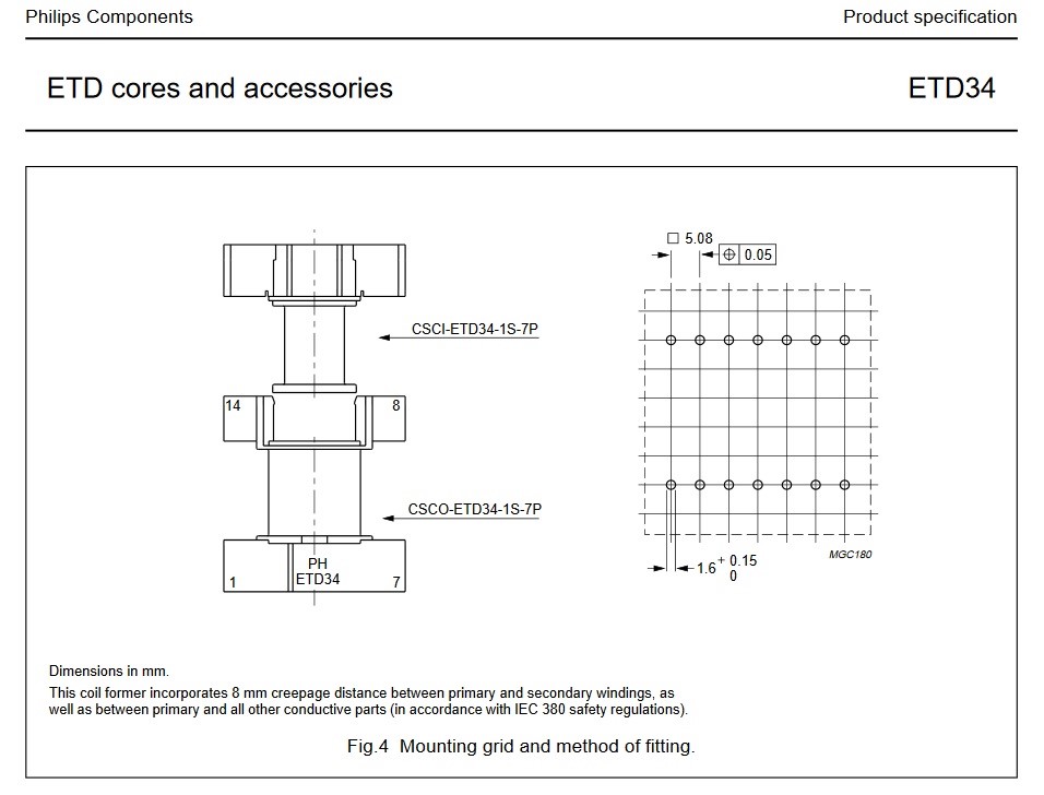

Alleen liever wel een zekering !
De zekering staat reeds in mijn schema, maar is in het zuinige schema van Anne ook weggevallen.
Ik heb reeds een proeftrafo, gewikkeld op een coaxiale ETD34 wikkelkoker. Komt nog uit wat oude voorraad.
Piet
Oei ja, met m'n neus gekeken.Dat los/vast aanhangsel was me ontgaan.
En tja, wie wat bewaard heeft wat ! Maar niet iedereen heeft kernen in voorraad.

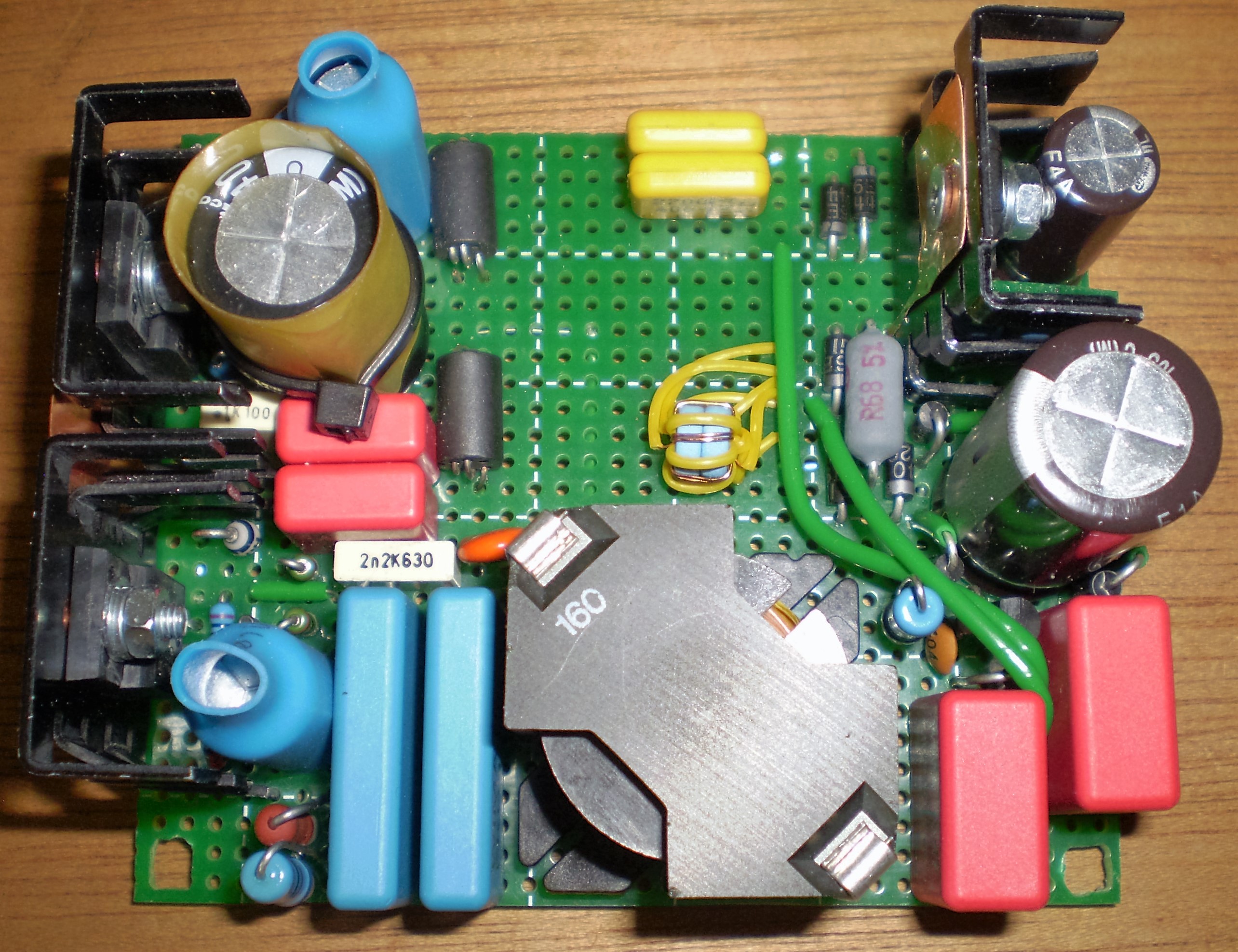

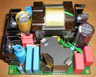

In de afgelopen weken heb ik een deel van mijn buizenvoeding opgebouwd. En hoe dat er uit ziet, bekijk dan de foto's.
Op het printje zit de eigenlijke converter. Er komt nog een tweede, kleiner printje, met de softstart en de filters.
Op de eerste foto is de power-trafo nog niet gemonteerd. Ook de stuurtrafo's zijn nog niet gemonteerd.
Hier is verder te zien, dat er onder de powertrafo ook enkele componenten zitten, o.a. een stroomtrafootje voor de stroombegrenzing van de 300V uitgang.
Op de tweede foto is de powertrafo ook gemonteerd.
Wordt vervolgd.
Nog zonder powertrafo
Met powertrafo

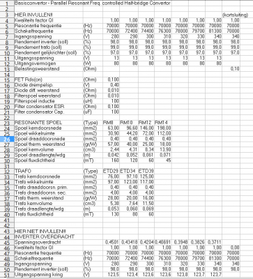

Ik ben vooral benieuwd hoe je aan de trafo's bent gekomen?
De trafo's zijn zelf ontworpen en berekend. Het materiaal komt deels uit oude (gesloopte) prototypes, maar is ook gewoon te koop.
De berekeningen heb ik gemaakt met zelf samengestelde rekenprogramma's in een spreadsheet. Zie het bijgevoegde voorbeeld.
Piet
