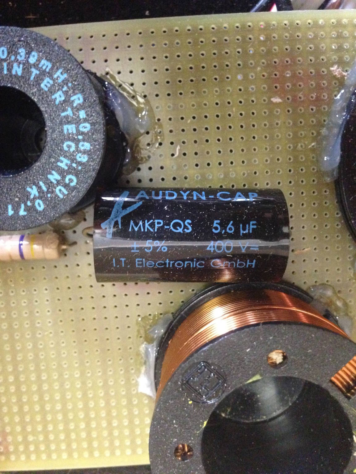

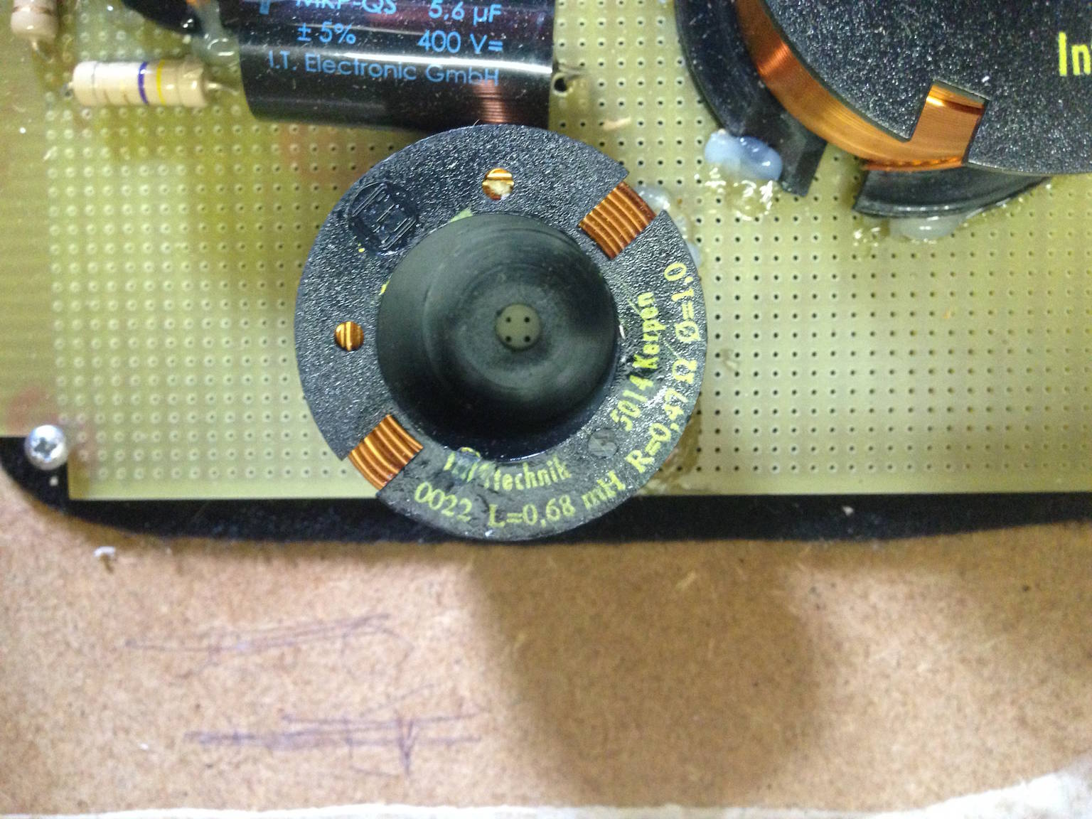

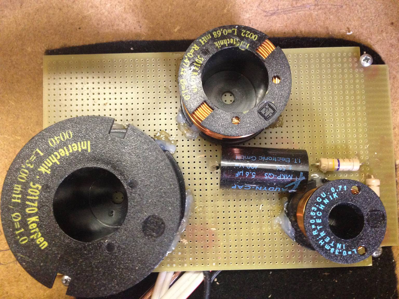

Ik denk dat we het beste van de standaard Q uit kunnen gaan, weet de overgangsfrequentie niet, is dat te bepalen met foto's van het filter? Overigens kan de kast maximaal 5 liter zijn voor deze middentoner.
Filter compleet
Filter compleet

Heb afbeeldingen toegevoegd van het filter, hopelijk is het dan te berekenen. Je 2e punt klopt wel, er zat rondom noppenschuim en in de unit nog eens dempingsmateriaal. Echt ademen kon het niet.

Zo te zien zit er geen condensator voor de mid dus loopt deze door tot in de bas. Dat betekent dat je een boem in je bovenste bas krijgt. Je kunt het filter aanpassen, de ruimte veel groter maken, of eventueel gaatjes maken in de achterwand van het middencompartiment. Het filter aanpassen kost meet en rekenwerk, dus ik denk dat je het beste eerst het middencompartiment zo groot mogelijk kan maken, daarna experimenteren met demping, en evt als laatste wat gaatjes boren naar buiten toe (M4-M6).
