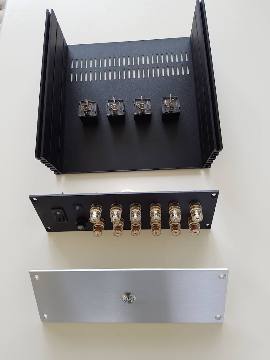

Omdat ik het ompluggen van de kabels een beetje zat ben,
heb ik besloten om een speakerswitch te gaan maken. Hij
kan lekker eenvoudig, omdat ik geen bronnen hoef te schakelen.
Hij is bedoelt om een lm versterker en een surroundversterker
aan te kunnen sluiten op 1 set speakers.

In dit projectje zit de zelfde schakelaar met led, als in mijn andere projectje.
In de versterker brand de 12v led op 5v, waardoor hij lekker subtiel brand.
In de ampswitch heb ik echter alleen 12volt ter beschikking. Hoe kan ik nu
de weerstand uitrekenen, zodat hij even fel brand als die in de versterker?

Helaas is alleen de spanning van 12volt bekend. verder heb ik geen gegevens
van de led. Ik denk dat ik hem er even naast leg met een potmeter.

Meestal is dat 10mA. Vuistregel is dan een 1,2K weerstand bij 12 volt. Dan brandt ie voluit. Dus je kan eens een 2,4K proberen.

Zet 'r maar 1k mee in serie, br-zw-ro, ½W is zat.
Re: toetertjes speakerswitch
Veel huidige led types hebben aan een paar mA al genoeg om flink te schijnen.
Als het licht te fel is, gewoon een hogere weerstandswaarde nemen.
