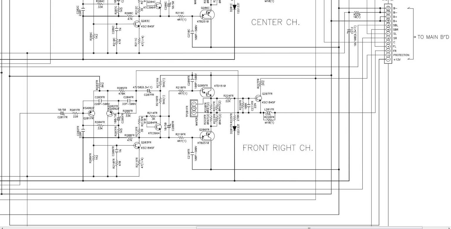

Hallo luitjes,
Al een tijdje staat er een surround voorversterker te wachten op eindversterkers.
Nu vond ik in een reciever een printplaat waar de complete eindversterker gehuist was.
Maar nu, hoe krijg ik dit geheel aan het zingen?
Het printje beschikt over meerdere in en uitgangen waaronder:
Audio in / audio out
B+ / B-
12v+ en protect
De B+ & B- heb ik voor elkaar, dat is de voeding.
Maar wat kan ik doen met het protect signaal?
En een andere vraag: hoe koppel ik dit aan de voorverster(gain ontkoppeling? )
Schemaatje zit erbij met een foto van de print.
Alvast bedankt allemaal! Groet, Lucas

Zo komen we niet verder.Schema van (bijna) 1½ versterker van de 5
Vermoedelijk zit 't verspreidt over twee borden, een met rechtvoor, linksvoor en midden.De ander rechtsachter en linksachter.
En een voeding van +12V en -12V is heel onwaarschijnlijk, eerder in de orde van 30V.

Het betreft een enkel bordje met 7 versterkers, ik kreeg alleen de volledige pagina niet duidelijk in een jpeg.
heb nu een samenvatting van de service manual toegevoegd, deze is wel leesbaar en compleet.
de voeding komt van de B+ en B-, en heeft een voltage van +&- 50v
Lucas
Lucas
Re: Surround reciever ombouwen naar eindversterker
Zo gaat ie goed, is duidelijk genoeg.
Zijn heel wat versterkers bij elkaar, allemaal hetzelfde. Als er iets verschillends uit moet komen moet het filteren vooraf gebeuren.Ingangs gevoeligheid ong. ¾Veff.
De twee 50V zijn nodig met flink wat stroom, die 12V is ook onontbeerlijk maar kan ook vanuit de +voeding gemaakt (iets van 100mA).
Dan de Prot.uitgang, die gaat naar negatief trekken (tov de +voeding) als één van de versterkers teveel stroom gaat trekken.Dat signaal wordt elders verwerkt, samen met "voeding voorversterker mis" en "gelijkspanning op de LS" tot een totaal fout die de kontrole processor ertoe brengt de beveiliging in gang te zetten.Dat bestaat erin de LS's los te koppelen dmv relais.
Zonder de processor is er nog wel een schakeling in te zetten om op een fout te reageren, maar zonder de print met relais en voeding geen beveiliging.
Dus versterker, met +12V aanpassing, op +B en -B (gemeenschappelijke massa niet vergeten) en LS eraan.Kan zo aan een voorversterker voor volumeregeling en evt filters.Maar van bescherming geen sprake meer.
