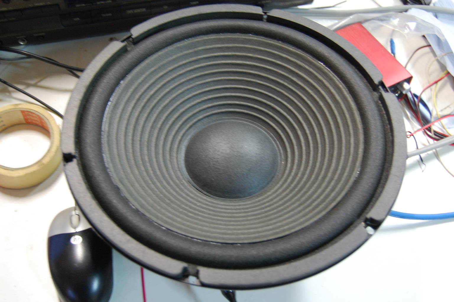

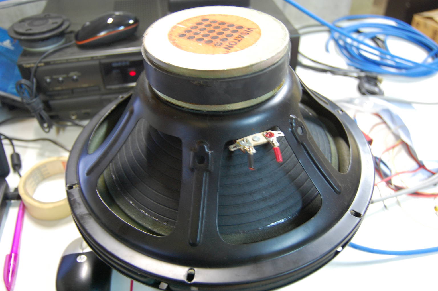

welke 12" Visaton kan dit zijn?

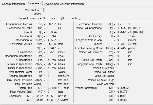

Lijkt sterk op een BG 30, zoals die een jaar of 15? geleden geleverd werden. Of dat m echt is, kan ik je niet te beloven... (dat is een instrument-luidspreker).
Waar komt dat screenshot met parameters vandaan ?
I.d.d. rendement en fs zijn niet erg met elkaar te rijmen.

Het lijkt me een oude versie van de Visaton W250
Dan lijkt het me eerder een oude W300.
Waarom niet? Dat duidt alleen op een slappe ophanging. Ik denk dat een lage fs met hoog rendement vroeger wel gebruikelijk was. Relatief hoog rendement was mogelijk omdat luidsprekers niet compact hoefden te zijn i.c.m. beperkte diepgang; lage fs was nodig om met een gesloten kast nog een beetje laag te komen.
zelf gemeten met Dayton Dats V2 added mass method, misschien niet echt nauwkeurig, maar de w300 dat kan gerust.

Dat is de W300, heeft mijn broer in een paar grote TL's gehad.
De Qes/Qts is zo te zien wel een stukje lager dan wat Visaton destijds op heeft gegeven (zat toen rond de 0.56, vandaar een TL)

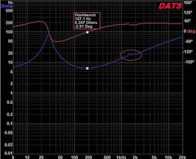

m_cruiser schreef:
ik zie vaak zo'n hobbel in de grafiek waarop duidt dat eigenlijk en moet/kan je daar iets aan doen?
Gemeten met de magneet op tafel recht omhoog stralend.
Dat kan van alles zijn, de reflectie van de tafel, breakup van de conus, of andere resonanties omdat de speaker los ligt.
Het beste kan je meten met wat demping of in de kast zelf.
Maar 2 kHz ben je waarschijnlijk al lang kwijt zodra je gaat filteren, het is een woofer niewaar?
