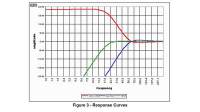

Geen (mono) subwoofer nodig, een Linkwitz transform circuit verzorgt in het electronische wisselfilter voor +13 dB bij 19 Hz.

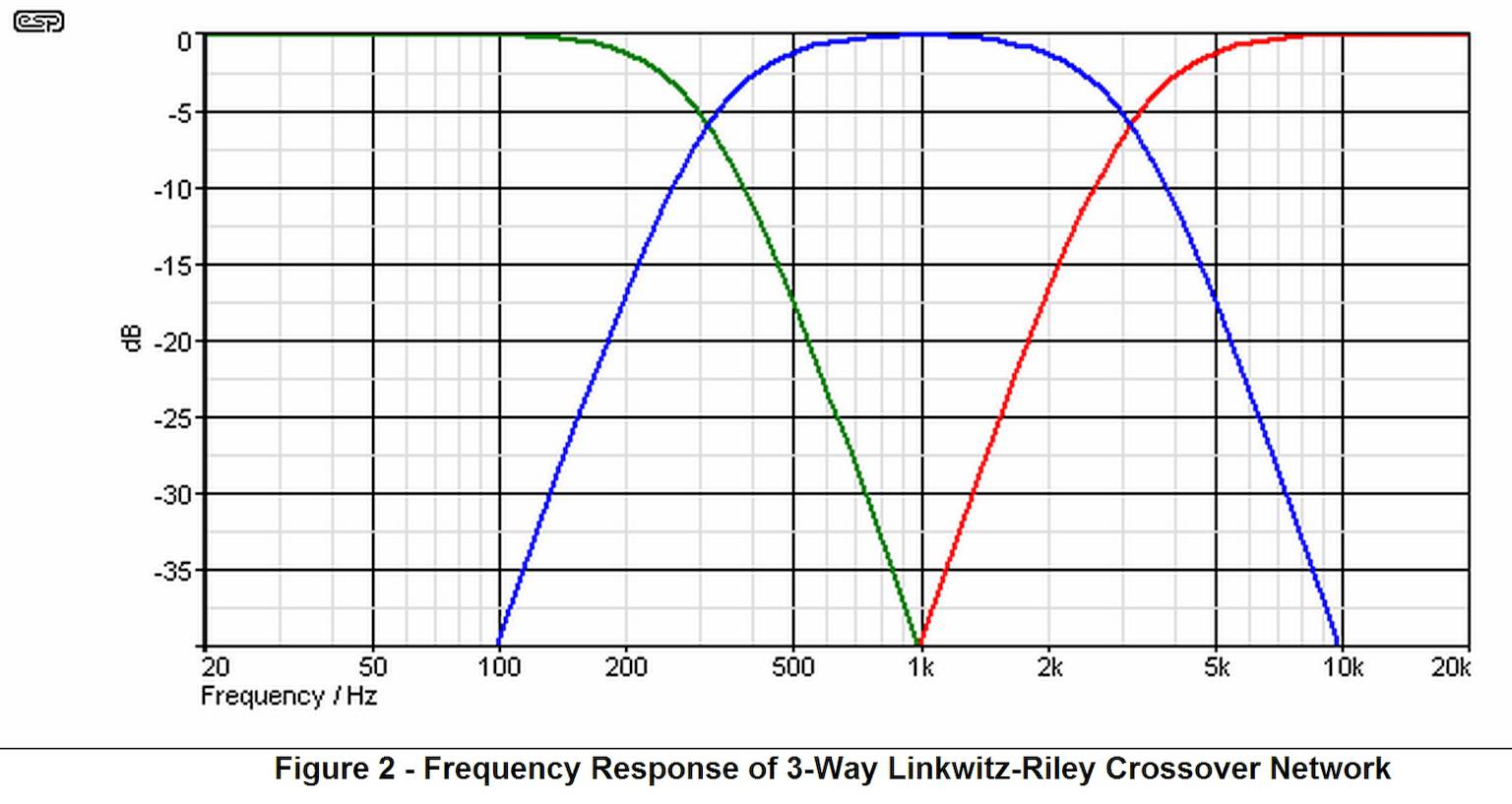

Linkwitz - Riley 24 dB/oct electronisch wisselfilter met aanpasbare overgangen voor een grote vrijheid in de keuze van woofer, midrange en tweeter.
Rendementsverschillen tussen luidsprekerunits worden in datzelfde filter "opgeheven" door aanpassing signaalspanning naar de eindversterkers.

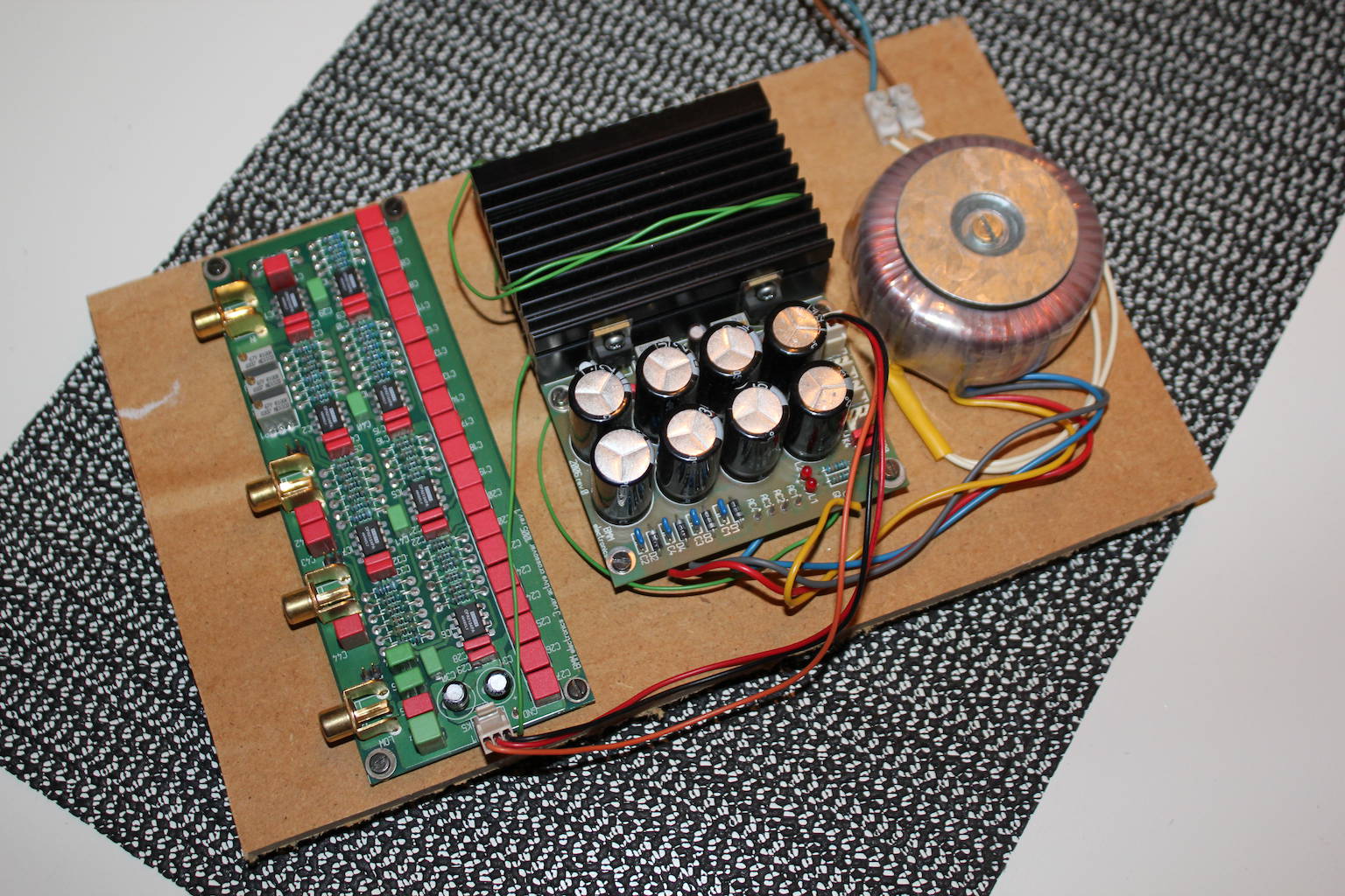

Geen grote, zware stereo eindversterker en dure luidsprekerkabels, maar 3 kleine eindtrappen met state of the art voeding voor elke luidsprekerkast.
Ook per luidsprekerkast een state of the art voeding voor het electronisch wisselfilter en de Linkwitz Transform.

Eindtrappen: 4 x Amplimo A 120 voor de laag en midden eenheden, 2 x Amplimo A 30 voor de tweeters.
De laag en midden eenheden zijn via een Amplimo relais op de eindtrap aangesloten, de tweeters hebben ter bescherming een 10 uF condensator in serie.
De 4 Amplimo A 120 maken gebruik van een high-end PS met 2 x Hypex Soft start aan de 230 V.
De 2 Amplimo A 30 worden gevoed vanuit de respectievelijke PS voor het electronisch wisselfilter (x 2)
Linkwitz Transform & Linkwitz - Riley 24 dB/oct 3 way with PS
