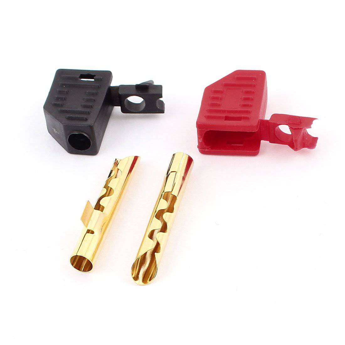

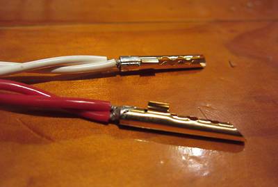

Is er een speciale manier van solderen voor BFA banaanpluggen, of is het gewoon een kwestie van kabel er aan solderen en krimpkous er omheen?
Wat is eigenlijk de functie van het lipje?
Om 'm te fixeren in de behuizing.
Ik denk dat je dit "gewoon" moet solderen en misschien twee krimpkousjes er omheen om een beetje grip te kunnen krijgen.

Dit zijn wel heel gevoelige pluggen,betreffende buigen en/of knikken,bij het minste of geringste breken ze af en zit je met een probleem,ik heb zelf kabels overgenomen,eigenlijk de hele installatie inclusief LS en kabels,en de kabels waren kant en klaar,want het zat zo proffesioneel gesoldeerd,het was heel moeilijk om de pluggen aan 1 kant eraf te krijgen,en toen zag ik 4 aders met per ader 5 ijselijk dunne draadjes,ik vergeleek dat met de buitenkant van de kabel,je kon ze als sleepkabel gebruiken,maar de binnenkant viel echt vies tegen.

Allereerst: Die plugjes zijn bedoeld om te solderen maar beter is om ze weg te gooien en degelijke kopen. Is gewoon gammele troep waar zoals Sark laat zien een plastic hulsje bij hoort en geen krimpkous!

Yup, dat is het betere werk! :) Al is dat voor die prijs Chine imitatie :lol: Maar 2,5 mm is echt de max en dan is het nog lastig alle losse draadjes op zijn plek te krijgen in het busje. Wel een flinke soldeerstift gebruiken om het echt goed door en door te solderen. Tip: als het plastic hulsje net te klein is voor de draadisolatie of te stroef gaat, leg het even in de aceton. Dan wordt het week en ploept het zo op zijn plaats.
