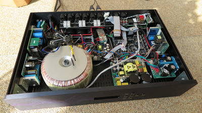

Complete versterker. Alles paste er uiteindelijk toch in.....

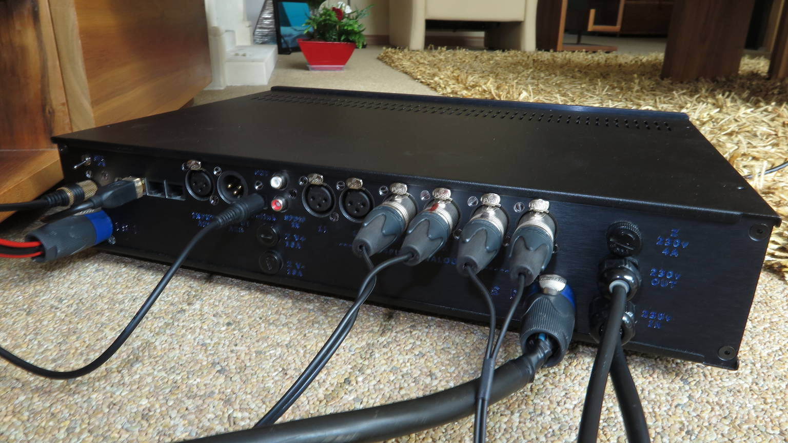

Achterzijde met geheel links extra Toslink-aansluiting (+aan/uit-schakelaar) en geheel rechts 230 volt-uitgang.

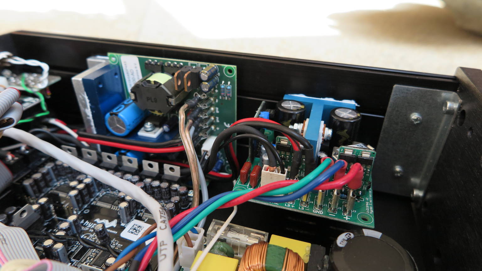

UCD's heb ik op hoekprofielen (6 mm dik) gemonteerd om efficienter met de kastruimte om te gaan:

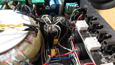

Hier zijn de elco's van de voeding voor de 2x UCD-400 te zien: 3x 10.000 uF per rail. 1 set stevig gelijmd met bisonkit :hide: en de andere set met tiewraps op de bodem (onder de inputboard van de DLCP). En natuurlijk met de "beroemde" lasdop voor de 230 volt verdeelpunt. :-$
Hier nog even het vermakelijke topic met discussie over het 230 volt verdeelpunt:
http://forum.zelfbouwaudio.nl/viewtopic ... 0&start=50
Ook is hier de softstartschakeling te zien voor de ringkerntrafo van de UCD400-voeding.

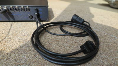

Voor de 230 volt-aansluiting heb ik vanwege ruimtegebrek geen entree gebruikt, maar de kabel met een wartel naar binnen gevoerd. Ook is de 230 volt uitgangskabel te zien, waarmee ik andere apparaten (bijv. een streamer) kan in/uitschakelen.
