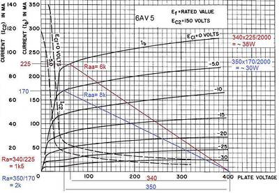

Wie kan mij vertellen wat de aanpassing van deze eind trafo's naar de buis is.
Of nog mooier een voorbeeld hoe je dit kunt berekenen :?:

Voorbeeldje (dubbel)
Ra is voor één buishelft, trafo heeft twee wikkelingen in serie -> Raa=4xRa.

Hallo Anne,
Je bent er weer snel bij bedankt voor de info, duidelijk.
Ik zie in de grafiek 6ag5 staan, deze komt over een met de 6av5 ?

Nee tikvoutje :oops: , kijk maar onderschift bij plaatje.
Zal maar even veranderen O:)
