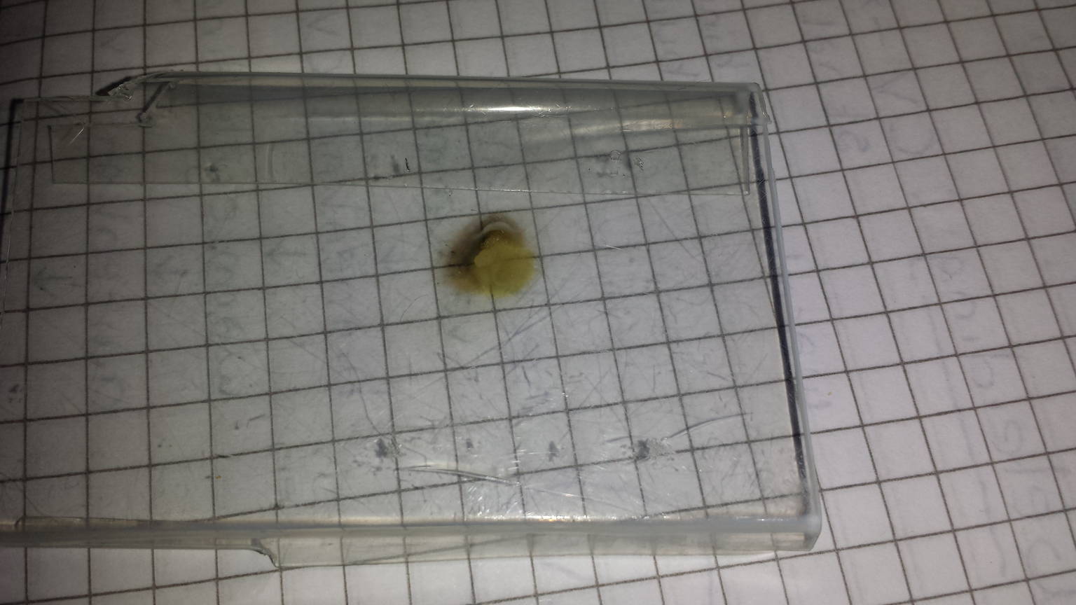

Even de boel losgehaald en met losgenomen voedings stekkers naar hoofdprinten de spanning erop. Trafo werkt wel maar geeft zeer vreemde spanningen af.. Op de voedingslijnen staan alleen maar vrij forse negatieve spanningen. Een extra trafo voor kwak klok doet helemaal niks. Even loshalen ja hoor zwartgeblakerde kapjes..Bedenk me ineens dat 2 week terug is bliksem plots ingeslagen. Was een flits/knal tegelijk met trillende ramen en hoorde een tik in de meterkast.... CD880 dead...

Trafo CD880 is goed. PS print is ws wel stuk. Trafo van klok is opgefikt, Deze heeft van netaansluiting naar aardvlak een vonk getrokken en zo is er op hele aardvlak een beste piek geslagen ik ben bang dat het einde verhaal is dus..

De kwak klok/digitale PS trafo is defect

Kijk maar kapje print zwart Door overslag vonken
