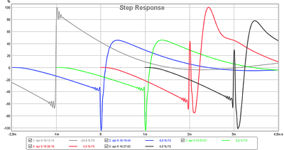

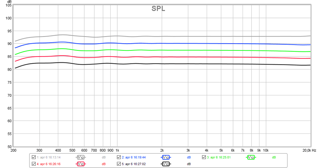

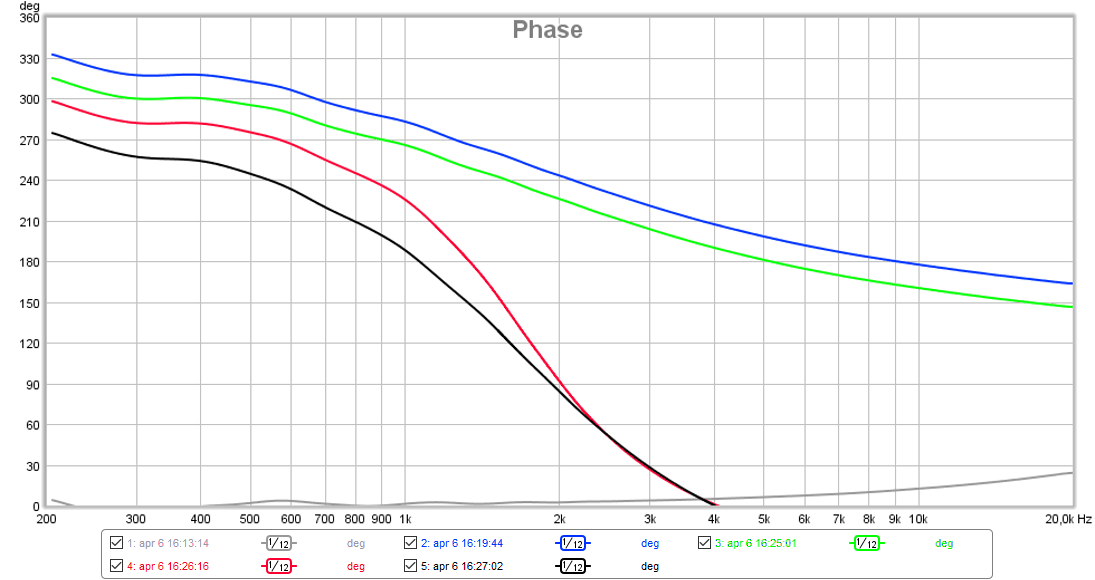

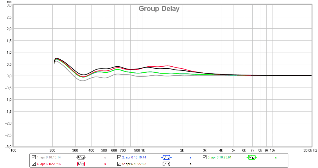

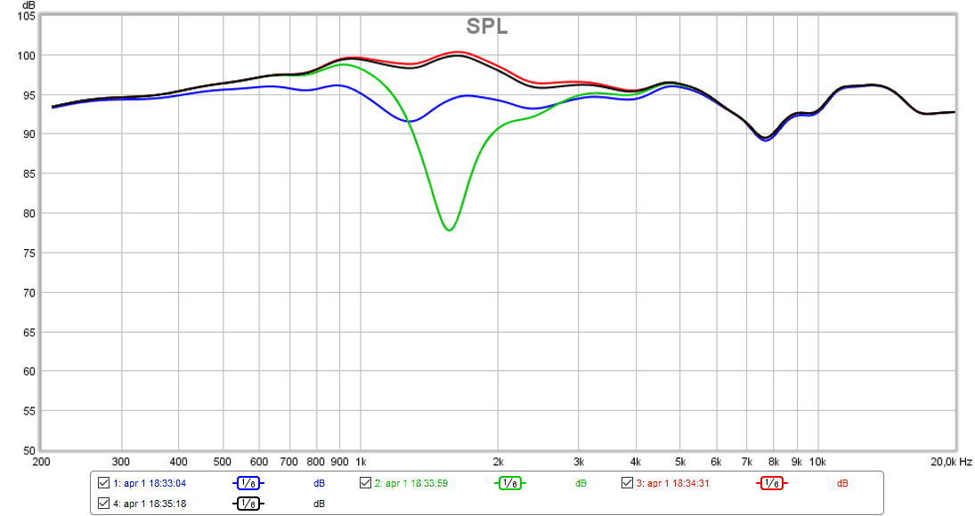

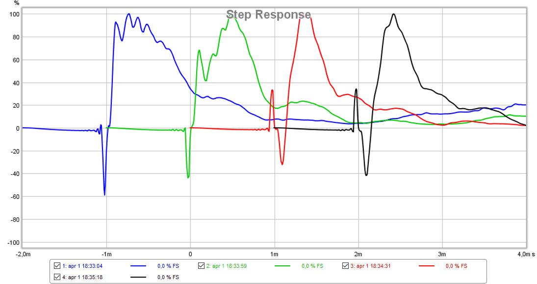

Van een speaker blijft hetzelfde: driver SEAS C16, bafflestep, ingestelde filterfrequentie 1700Hz, ingestelde tweetervertraging 0 sec.
Instellingen (zie grafieken)
- blauw: Linkwitz-Riley 12db/octaaf (tegenfase)
- groen: Butterworth 18dB/octaaf tegenfase
- rood: Butterworth 18dB/octaaf fase
- zwart: Linkwitz-Riley 24dB/octaaf (fase)
Wat mij opvalt:
- frequentieresponsies verschillen vrij sterk tot 2 octaaf onder en boven scheidingsfilterfrequentie;
- faseresponsies: de LR12 is het meeste lineair;
- groepsvertraging: van de LR12 (dus) gemiddeld het kleinste; afwijkingen rond overnamegebied (zie ook faseresponsie);
- impuls: LR12 hier beste stapresponsie;
- BW18 fase reageert zelfde als LR24. Dit komt waarschijnlijk door de akoestische afval 15dB/octaaf van de weergave van de tweeter onder de 1000Hz.
Kritische vraag: Komt LR12 zo goed uit de bus door toepassing van allemaal extra (Notch)-filters in de miniDSP die bij andere filterinstellingen de resultaten juist verpesten? Nee: enkel één Notch-filter ter onderdrukking van een 5dB piek van de tweeter ver weg bij 4kHz is toegepast.
Mijn hypothese: een ideaal scheidingsfilter zoeken is de moeite waard. Zoek eerst ideale combinatie frequentie en filtertype. Optimaliseer daarna andere parameters. Of deze hypothese voor elk systeem geld? Ik vrees het niet ...
Wat mij opvalt:

Re: Onderzoek filterinstellingen SEAS C16 coax met miniDSP

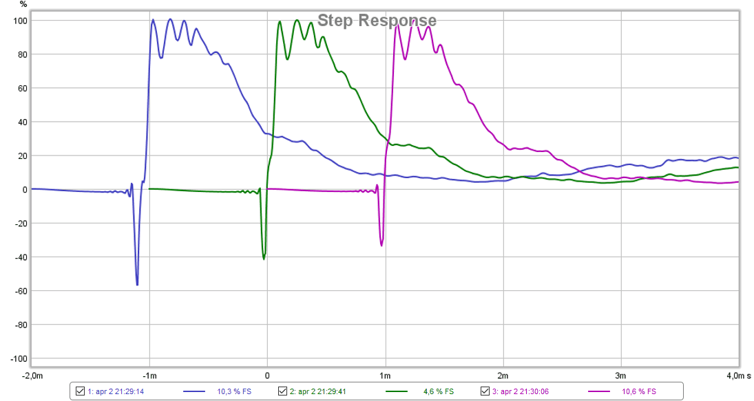

Wat is het effect van de filterfrequentie op de stapresponsie?
Hieronder stapresponsies van een SEAS C16 met een tweetervertraging van 40usec en een Linkwitz-Riley 12dB/octaaf filter op respectievelijk, van links naar rechts (1ms verschoven) 1500, 2000 en 2500 Hz.
Conclusie: miniem.
Conclusie: miniem.

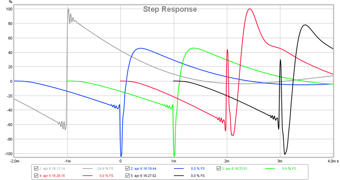

Welke responsies zijn zonder drivers, dus alleen van versterker en DSP te verwachten?
Zie onder dezelfde reeks als boven, maar dan zonder tussenkomst van de drivers. Woofer- en tweetersignaal uitgang DSP gemiddeld. Alles zonder verdere filtering of vertraging. De grijze responsie is de kortsluitmeting toegepast bij de geluidskaartkalibratie: van uitgang naar ingang geluidskaart met gebruikte kabels.
SPL-responsies zijn verschoven in niveau, de stapresponsies in tijd.
Vergelijk met metingen met luidspreker in de keten:
- vertraging tussen eerste smalle en tweede brede piek in stapresponsie komt door filter. Niet door verkeerde instelling vertraging tweeter of woofersignaal,
- ringing in stapresponsie komt door drivers.
Eindconclusie: instelling filtering door miniDSP van dit project optimaal onder voorwaarde van minimale inzet correctiefilters.

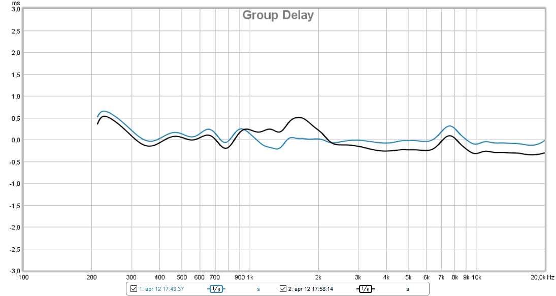

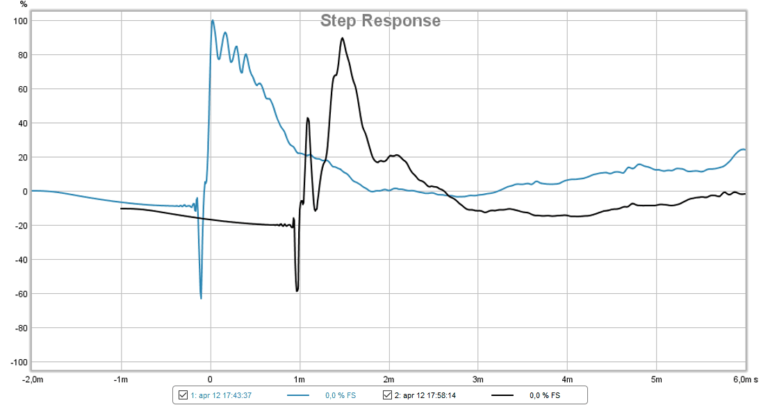

Wat gebeurt met de karakteristieken bij verschillende filtertypes als de frequentierespons afgevlakt is?
Een voorproefje: ik heb bij zowel een LR2 als een LR4-filter, steeds bij een kantelfrequentie van 1700Hz, enkele karakteristieken gemeten. De frequentiekarakteristieken lopen na handmatige aanpassing (middels miniDSP; REW equalisation komt later) behoudens tussen 1 en 1,5kHz en het gebied boven de 7kHz (coax-effecten) relatief vlak: circa +/- 1 dB. Daardoor is de klankkleur vergelijkbaar en kan ik met een AB-vergelijk andere verschillen horen.
De fasekarakteristiek en de groepstijdvertragingskarakteristiek voorspellen wat je in de stapresponsie terugvindt. Tussen de eerste neerwaartse reactie en de piek in de stap zit circa 0,5 ms (2kHz). Dus niet een voorslag, om in pianotermen te spreken, in een onhoorbaar hoog klankregister. Omdat het me verbaast
, deel ik het hier. De stapresponsie van de LR4 vind ik er slecht uitzien.
Hoe klinkt het verschil? Het LR2-filter geeft een hoorbaar opener en preciezer klankbeeld dan het LR4-filter, gemeten aan de veeleisende Beethovenopnames van Brautigams achter de pianoforte (vol boventonen). Het vervormingsniveau is desondanks vergelijkbaar, hoewel de smalle conus-break-up-vervormingspiek (bij de SEASC16 op 1675Hz; niet getoond) bij het LR4-filter 0,85% tegen 0,47% 3e harmonische meet. Waarom? Omdat het LR2-laagdoorlaatfilter bij die frequentie minder steil is en dus daar minder geluid doorgeeft. Dat wordt door de tweeter aangevuld, die daar minder vervormd. Het LR4-filter laat meer van de vervormende woofer horen. Een steil filter om conusresonanties te onderdrukken (die hier bij 3 x 1675Hz liggen) kan dus verkeerd uitpakken.
Laatst gewijzigd door Wieger61 op wo 13 apr 2016, 17:59, 1 keer totaal gewijzigd.

Interessant dat je dit allemaal zo uitgebreid onderzoekt.
Heb je ook gekeken of de coax akoestisch goed uitgelijnd is?
Wanneer ik de stap respons zo bekijk lijkt het daar niet op bij de LR4 variant.
Ik heb trouwens gisteren ook het verhaal bij Linkwitz gelezen. Grappig dat hij dit onderzocht heeft zoals ik het zou aanpakken.
Hij verteld daar ook dat de 'tijdsvertraging vervorming' over het algemeen niet hoorbaar is, met een paar uitzonderingen.
Maar dat heb je in dit topic ook al aangegeven.
Als je bovenaan de stapresponses van miniDSP-uitgang (tweeter en woofer gemiddeld) vergelijkt met die van de luidspreker gemeten met een microfoon, zie je dat de uitlijning optimaal of vrijwel optimaal is. Ik heb de tweeter een beetje vertraging (40uS) gegeven om zo indirect de LR2 frequentiekarakteristiek wat rechter te trekken. Omdat die uitlijning door de bouw van de speaker bepaald wordt, heb ik deze voor de LR4 variant niet veranderd, ook om zo de werking van dat filter daarmee niet te verstoren. De LR4 geeft een schrikwekkende stapresponsie.Chris_T schreef:Heb je ook gekeken of de coax akoestisch goed uitgelijnd is?

Ik kan het verkeerd hebben, maar bij de meting van de LR4 zie ik een 'dip - piek -dip - piek', in tegenstelling tot de verwachte 'dip - piek - dip' zoals de uitgang van de miniDSP ook laat zien (of piek - dip - piek, met de aansluitpolen verwisseld).Wieger61 schreef:Als je bovenaan de stapresponses van miniDSP-uitgang (tweeter en woofer gemiddeld) vergelijkt met die van de luidspreker gemeten met een microfoon, zie je dat de uitlijning optimaal of vrijwel optimaal is. Ik heb de tweeter een beetje vertraging (40uS) gegeven om zo indirect de LR2 frequentiekarakteristiek wat rechter te trekken. Omdat die uitlijning door de bouw van de speaker bepaald wordt, heb ik deze voor de LR4 variant niet veranderd, ook om zo de werking van dat filter daarmee niet te verstoren. De LR4 geeft een schrikwekkende stapresponsie.
Als de vertraging niet veranderd is tussen de LR2 en LR4 filter, dan kan het niet anders dat de akoestische optelling niet optimaal is.
Dat maakt het ook heel lastig om een goed/eerlijk vergelijk te maken wat betreft klankmatige verschillen.
Ik stem trouwens ook voor Arta
R.E.W. heb ik heel kort geprobeerd, maar ik kon er zelf niet aan wennen dat bij iedere meting een aparte tabblad wordt aangemaakt.
Vaak herhaal ik een meting (die uit een set bestaat) om de zekerheid te bepalen.
Het diepe laag is soms lastig nauwkeurig te meten.
