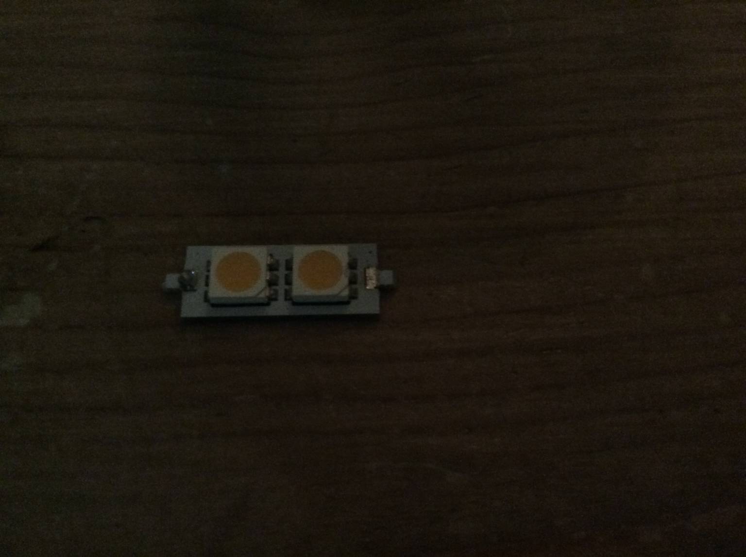

En het lijkt mij nu wel leuk om iets met de ledjes te gaan doen.
Ik heb via google gezocht naar info maar kon niks vinden.
Welk voltage en stroom moet ik mij op richten met deze leds?
Het zijn blokjes met 6 pootjes. 3 ledjes per blokje in serie op het printje.
In totaal heb ik 16 van deze printjes met op elk 2 leds. Leds zelf zijn per stuk in serie en op de printjes zijn de leds parallel geschakeld.
Wat betreft voeding heb ik eventueel een printje dat 5 volt bij max 3 ampere kan leveren.
Kan ik daar wat mee in dit geval?

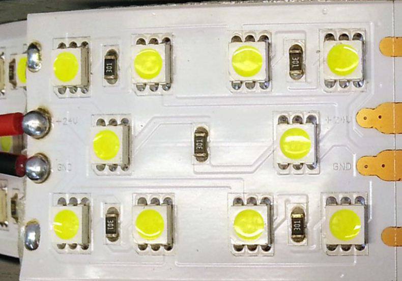

Hier http://katteway.com/led-strip-light-c-1 ... p-452.html vond ik dit, En wat halen we hier uit
Tien blokjes van 3 LEDs is 30 stuks. Vijf weerstanden van 300Ω (301) zodat de leds zijn verdeeld in 30/5= groepen van 6.Gemiddelde brandspanning van witte leds ~3V , geeft 18V voor de serie.
Brand op 24V blijft 24-18=6V over voor de weerstand, geeft een stroom van 6/300=20mA.
Nu kunnen we uitgaan van 3V bij 20mA (=1/50 A) voor elke led.
Voorbeeld, De drie in een blokje in serie 9V en een serieweerstand naar voeding 12V is dan (12-9)/(1/50)=150Ω.
