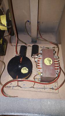

goedeavond allemaal bedankt voor de reacties
het klopt inderdaad dat 1 speakers ( de onderste dus ) gevoed wordt met een kerntrafospoel met een condesator en de bovenste basspeaker
met een grote spoel en een condesator
zou dat het verschil kunnen zijn in uitslag want de onderste basspeaker wordt gevoed door de trafokern en slaat niet zo ver uit als de bovenste woofer
zoals te zien op de foto het bassfilter voor beide woofers je kan zien dat 1 speaker op de trafo staat en de andere via de spoel
maar hoe kan ik er voor zorgen dat beide woofers even ver uitslaan ik moet ook zeggen de bovenste woofer klinkt harder dan de onderste

als de woofers verschillend gefilterd worden is het niet vreemd dat ze verschillen in luidheid, uitslag of ander gedrag hebben

Het hoort ook zo. De opzet was dat de onderste alleen het sublaag produceert. Omdat dat redelijk dicht bij de afstemfrequentie van de BR zit, is de uitslag van deze woofer lager, de BR remt immers de conus flink af. De bovenste doet ook een frequentiegebied duidelijk boven de afstemfrequentie en daarom zie je die 'wapperen'. Maar neem maar van mij aan dat je de zaak te hard hebt staan wanneer je die bovenste WN tegen z'n Xmech hebt.

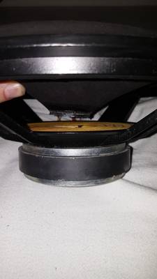

mark hierbij foto,s van de woofer dan kunt u zien wat er aan mankeert
enig idee wie dit kan maken ?

Het antwoord is al gegeven:brian schreef:hoe kan ik er voor zorgen dat ik beide woofers even hard en even verre uitslag kan laten werken?
moet ik dan wat op het filter aanpassen?
Enne..... Waar is je spreekspoel?markbakk schreef:Het hoort ook zo. De opzet was dat de onderste alleen het sublaag produceert. Omdat dat redelijk dicht bij de afstemfrequentie van de BR zit, is de uitslag van deze woofer lager, de BR remt immers de conus flink af. De bovenste doet ook een frequentiegebied duidelijk boven de afstemfrequentie en daarom zie je die 'wapperen'.
Die is rijp voor de schroothoop.
Is dat niet de reden dat je hem zag 'wapperen'?

Als die woofer er al zo uit ziet, vrees ik voor de rest van de speakers. Zal wel een knallend feestje geweest zijn.

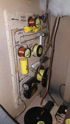

heb eventueel nog een foto van het hoog en mid gedeelte misschien dat daar nog wat aanpassingen aan kunnen gebeuren
graag jullie mening wat jullie zouden doen
