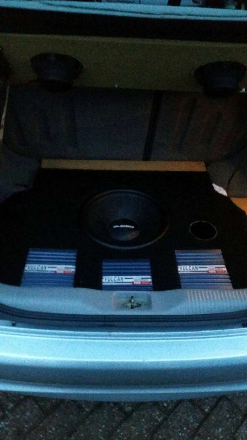

Beste bertje, dankje voor de reactie. Ehm ik heb een nissan almera 2001. Setup is 3 versterkers voor mn boxen voor en boxen achter en 1 voor mn sub (3 dezelfe 100 watt). Ik had hiervoor een cerwin vega zoals ik al zei en die fee air beviel me zo goed maar helaas is deze stuk. Ik probeerde met deze sub het zelfde geluid terug te krijgen maar de druk is niet zo erg als toen:( dus heb het gevoel dat het fijner zou klinken in een kist omdat ik hem niet geheel lucht dicht verder kan krijgen en dat wel kan met een kistBertje schreef:Staan in de gelinkte pdf de kistontwerpen voor gesloten en gepoort vermeld, die zou je kunnen bouwen. Vraag me alleen wel af waarom je juist voor deze sub hebt gekozen en in wat voor auto die komt.
Re: Bassteflex kist bouwen
Dit is hoe het er nu uitziet

In 70-80L netto heb je veel meer druk dan dat je nu hebt, de baffle lijkt me nu te klein en je hebt daarom veel akoestische kortsluiting. In een hathback zoals een Almera speel je het beste met de woofer richting achterklep. Leuke oldschool versterkers overigens!
