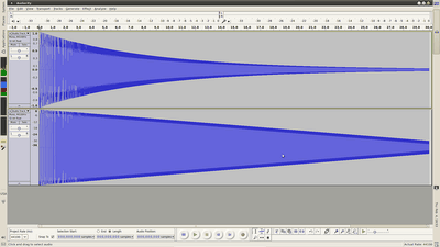

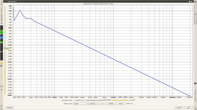

Een roze sweep zou het dan moeten zijn, en roze ruis, met een shelving van 3 dB / octaaf, 20 Hz 30 dB luider dan 20kHz.
Lukt hier ook door een 'witte sweep' door deze EQ setting te halen:

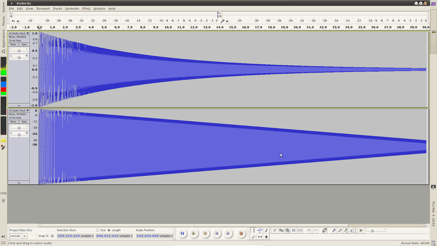

Als iemand er belang bij heeft, zeg maar of ik een bestandje moet maken en uploaden, in WAV, flac, mp3 of wat je maar kan bedenken... kan op 44,1 of 48 kHz voor mp3, flac kan ook op 96 kHz, tot bijna 200 geloof ik.
Hier de waveform van 20 - 20k roze sweep in Volts en in dB's:
Enfin, het ging hier over een klacht met een tweeter dus..
