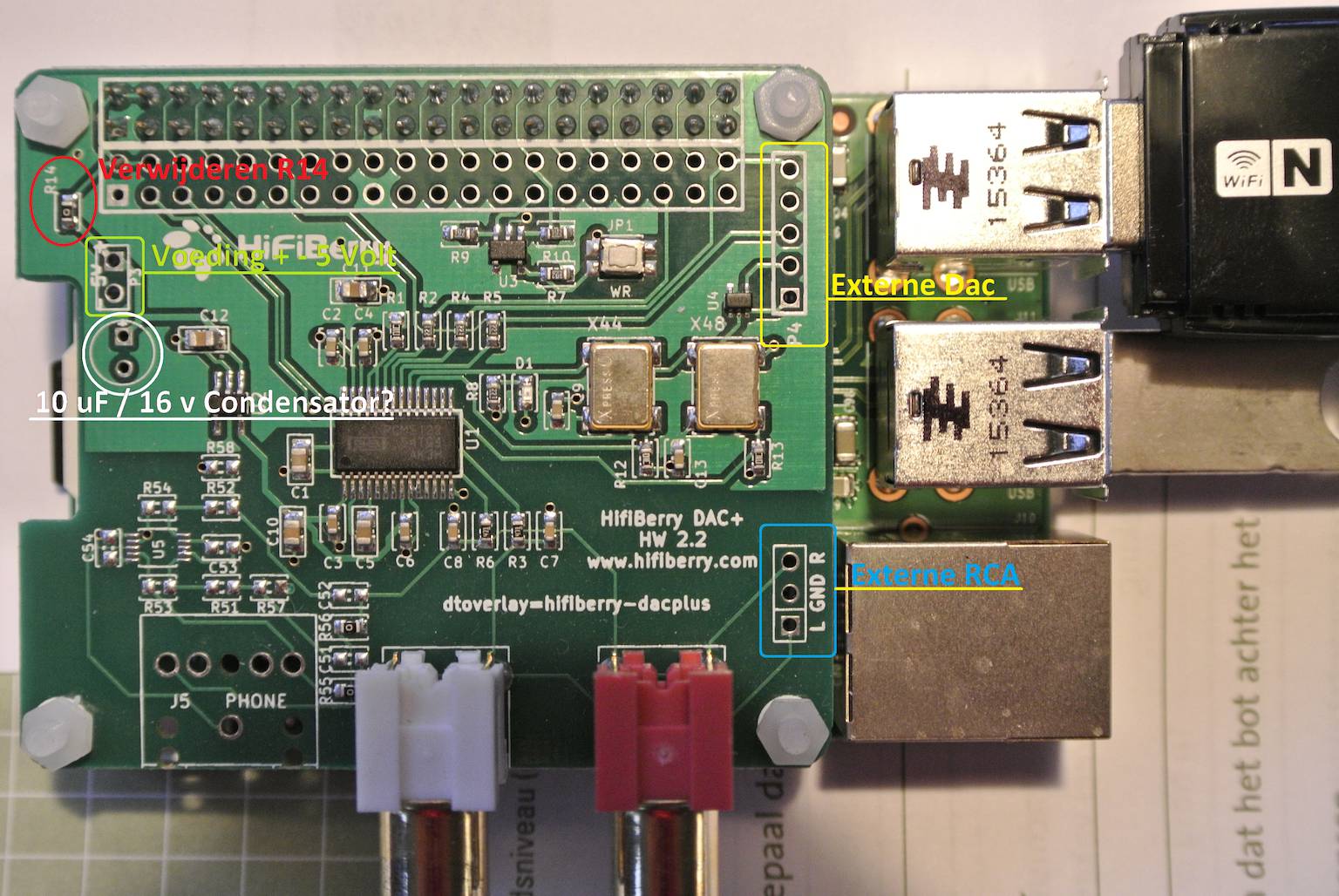

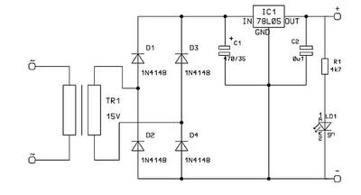

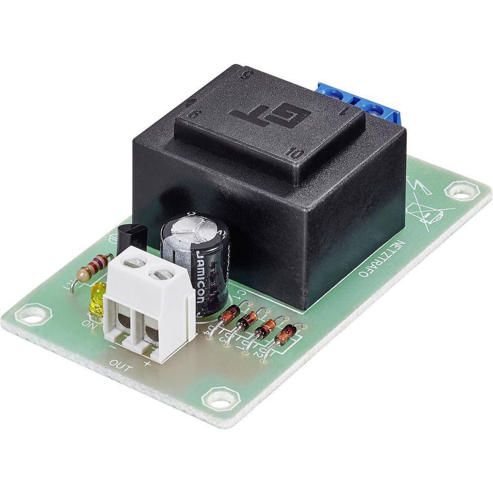

Voor velen is dat dus niet genoeg en die hangen dan netjes 5v lineair de dac in, en voeden daarmee en passant de RPI. Volgens mij is dit water naar de zee dragen. De RPI en de Dac dienen volgens mij onafhankelijk van elkaar gevoed te worden. De Dac zal genoegen nemen met een sapje van 40mA, veel hoeft dat niet te kosten. Zelf denk ik aan dit product. Waarbij eventueel het onderliggende schema kan worden opgewaardeerd tot het schema van circuitsonline. Op de site vd fabrikant wordt gemeld dat de ruisvloer van deze schakeling 50 mV is. Zou leuk zijn als we dat nog verder naar beneden krijgen.
De dac kan ontkoppelt worden door een sms weerstandje (r14) te verwijderen. Op de Dac (Hifiberry Dac + pro alleen versie V2.2) is het mogelijk de laatste C van het voeding schema op de Dac te solderen, 10uF/16V lijkt mij afdoende. (Correct me if I'm wrong please)
Om eea zichtbaar en overzichtelijk te maken heb ik foto's van de V2.2 Dac+pro en schema's bij gevoegd.

Aanbod is aardig, maar eigenlijk zoek ik een schakeling die minimaal 50mA, max 100mA 5V kan leveren en die gegarandeerd een extreem lage ruisvloer heeft. Want als ik dit ga doen moet ik een SMD onderdeel verwijderen. Dat lukt wel, maar het ook weer terug zetten, ik weet het niet of dat gaat lukken. Een voeding om te testen is dus hoe dan ook een definitieve keuze voor een seperate voeding. Kan ik het beste direct één bouwen.
