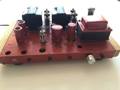

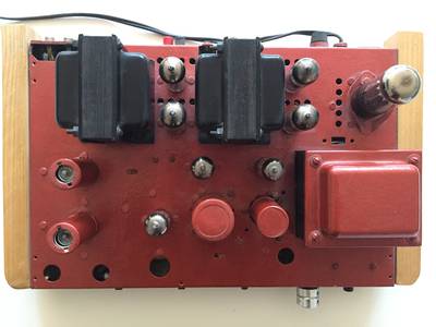

Hallo, zo'n 10 jaar geleden kocht ik deze versterker op Marktplaats, ik ben op zoek naar degene die deze heeft gemaakt. Hij werkt nu niet maar ik ben van plan m weer op te knappen.
Als iemand tips heeft hoor ik het graag, ik ben nog een leek op dit gebied.

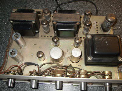

Dat zou zo maar eens een LaFayette kunnen zijn.
Berichten: 12415
Re: Wie herkent deze versterker?
Dat is volgens mij een uitgeklede bocama lafayette 224b.
Uitgekleed als in: uit zijn oorspronkelijke behuizing gehaald.

Aan de TS, dit is een veel voorkomende versterker, en moet prima kunnen klinken. Wat is het probleem, wat werkt er wel en niet?
Gloeien de buizen nog wel?
Hoor je helemaal geen geluid meer?
Heeft de versterker (in jou bezit) het ooit wel gedaan?
Heeft de versterker (in jou bezit) veel draaiuren gemaakt?

Ik denk dat wat foto's van de onderkant ook wel behulpzaam kunnen zijn bij het vaststellen van de staat waarin de versterker verkeerd.

Het apparaat heeft hier net op de werkbank gestaan. Bleek toch wel te werken.
De vorige eigenaar heeft alles wat met toonregeling te maken heeft eruit geknipt en één ingang direct aan de volumeregelaar gezet.
Er kwam geluid uit, dus eerst terug naar de draaitafel die er ooit aan heeft gehangen.
Wanneer dat niet goed werkt komt Wouter weer terug en gaan we sleutelen.

Het geluid uit de versterker blijkt heel schel te zijn en na een tijdje komt er allerlei gekraak door de muziek heen.
Wouter komt terug met de versterker en ik zal de koppelcondensatoren vervangen en de eindtrap opbouwen volgens het hier veel toegepast HF10 model. (Ik heb 'm zelf ook en dat bevalt prima)
De PhonoTrap zit er nog origineel in, dus die ga ik in ere herstellen. Dan kan Wouter ook weer platen draaien.
