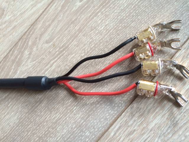

Toch weer even enig huisvlijt gedaan en een luidsprekerkabel gemaakt van afgeschermde spanningskabel welke lekker soepel is dus makkelijk te verwerken achter de apparatuur en speakers.
Het gaat hier om de Jobarcoflex 4x2,5mm2 welke ik op lengtes van ca. 3 meter per zijde heb gemaakt. De afwerking is met ferietkernen en WBT connectoren. Enige foto's heb ik gemaakt en zal ik hieronder even laten zien.
Gaat van versterker single wired naar luidspreker bi wired.

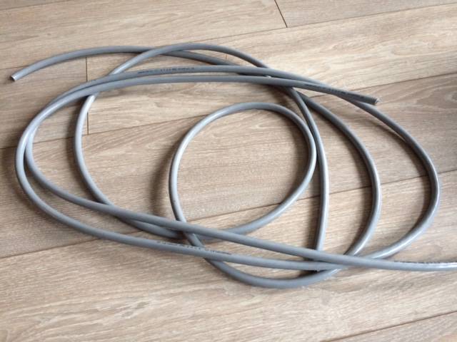

De kabel zoals oorspronkelijk geleverd.

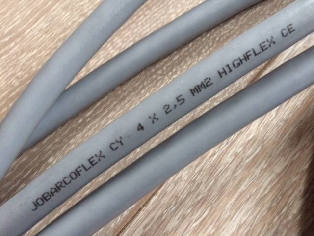

De aanduiding op de kabel.

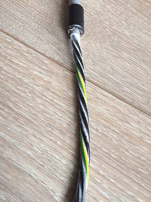

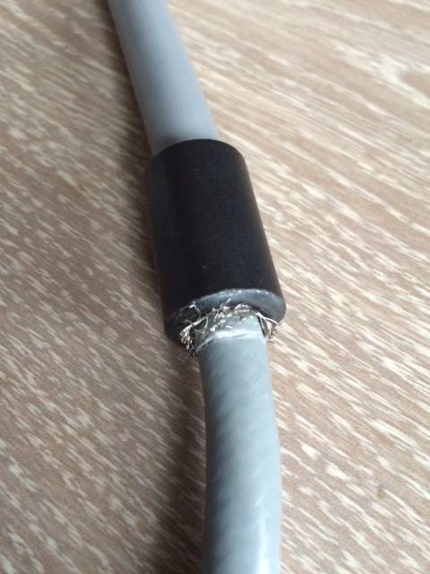

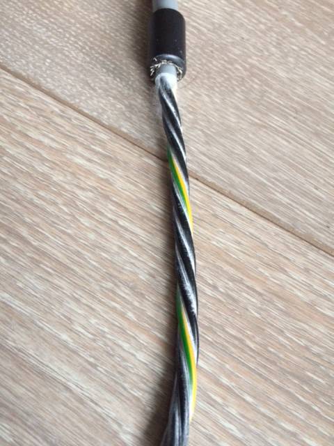

Kabel gestript en de ferietkern over de afscherming geschoven.
Mooi getwist kabeltje

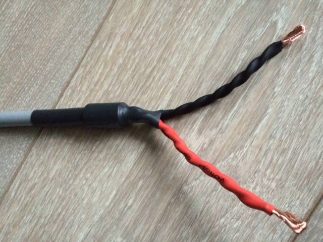

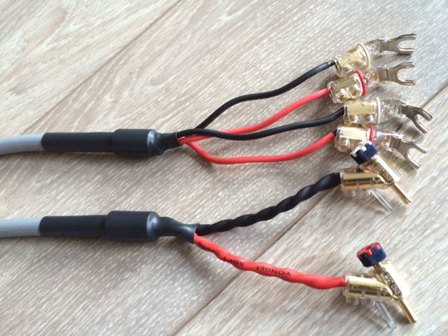

De kabel uiteinden voor de versterkerzijde.
Hier met krimpsok om de ferietkern

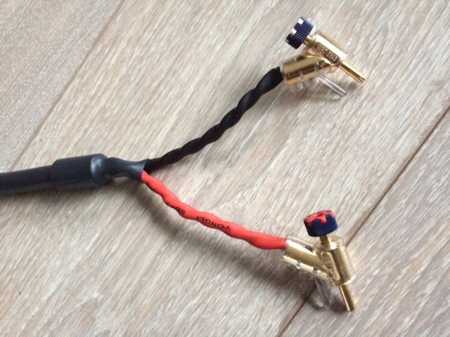

Mooie WBT banaanstekers
Mooie WBT spades
Mooie WBT spades
En klaar is ik.
En klaar is ik.

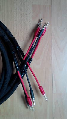

ik vind het optisch wel mooi, zeker als je nog zo'n geweven sleeve over de kabel heentrekt =D>
Berichten: 4595
Re: Luidsprekerkabel van soepel Jobarcoflex
Bericht door Zweitse »
Beetje zoals mijn Monster kabel M1.2S met Techflex sleeve een cable pants :wink:
