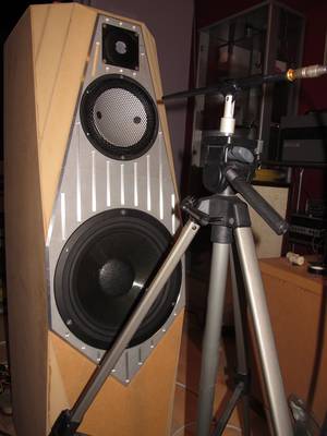

Voordat ik ga meten, heb ik eerst d.m.v. van een simpel scheidingsfilter de units een paar weken in laten spelen. Vooral de Eton woofer heeft een lange inspeeltijd nodig.
Daarna heb ik met een CLIO meetsysteem een MLS en impedantie meting van de luidspreker units gemaakt.
De Units heb ik hiervoor zonder demping in de kast gemonteerd. Daarna heb ik de metingen geëxporteerd naar FRD en ZMA files.

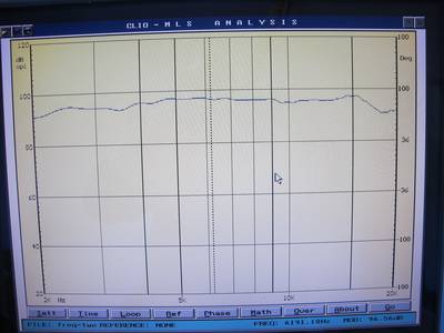

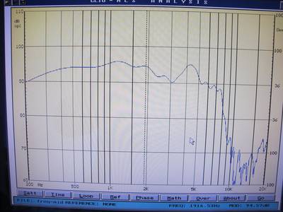

Hier voor de hongerige onder ons, hier de eerste metingen. :yeah:

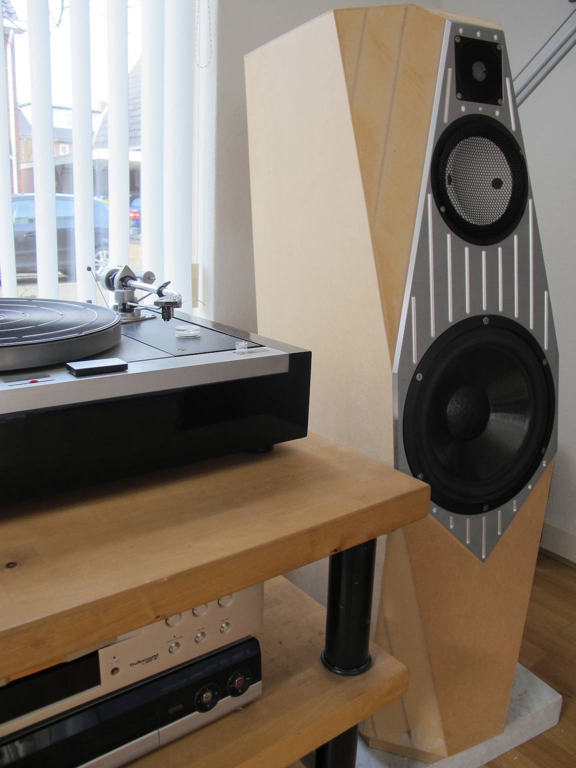

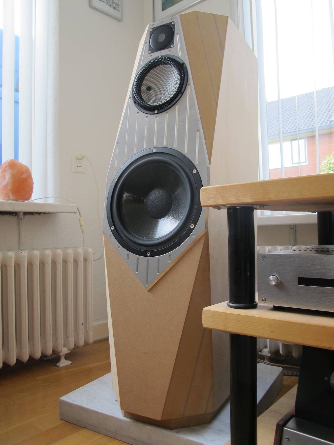

Na weken van inspelen, komen de luidsprekerunits eindelijk los.
De luidsprekers staan nu in een proefopstelling in mijn huiskamer.
Het geluidsbeeld is nu al heel verrassend. De Accuton's units klinken mooi open en laten elk detail horen.
Door de gesloten kast klinkt het laag lekker strak en komt natuurlijk over.
Nu breekt de tijd aan om een optimaal scheidingsfilter te ontwerpen.
Re: (Doorstart) Luidsprekerproject MAESTOSO
Da's een best stukkie marmer dat onder die luidsprekers ligt. :shock:
Ja, zijn normaliter de oorspronkelijke voetstukken van mijn eigen luidsprekers.
Scheelt best wel op zo'n houten vloer.
