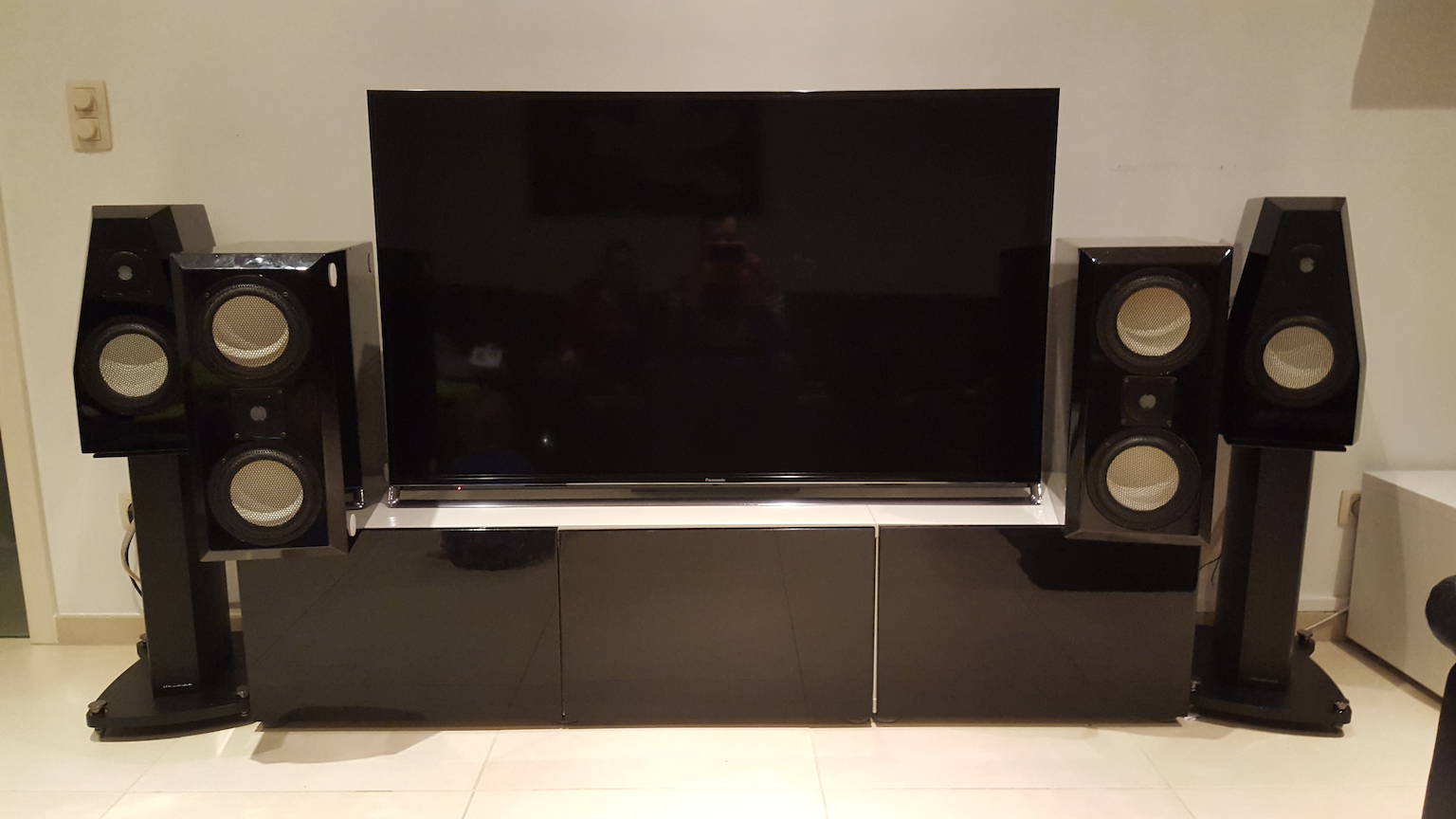

ik heb onlangs 2 paar speakers gekocht (zie foto)
een paar AQUABLUE (center speakers)
en ook een paar monitors maar dit was eigenlijk niet de bedoeling.
tot mijn grote verbazing spelen de monitors beter dan de AQUABLUE speakers.
de speakers hebben als bezetting de zelfde woofer c95
de tweeter verschilt wel. de AQUABLUE speakers hebben de c12, monitors de c25
nu was mijn vraag of het veranderen van het filter een oplossing kan bieden? en de centers even goed of zelfs beter kan laten spelen dan de monitors.

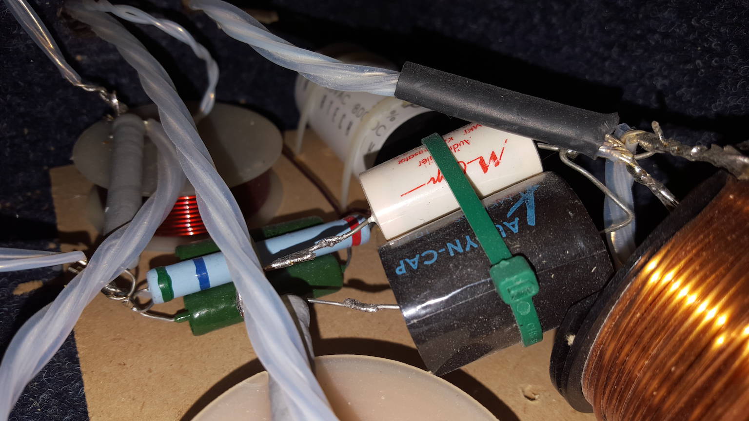

heb beide speakers opengemaakt om eens naar het filter te kijken en wou dit dan in speakerworkshop tekenen, maar kan niet van alles de waardes aflezen.
ik zal wat foto's plaatsen van de monitors maar weet niet of ik de AQUABLUE ook zomaar mag prijsgeven. kan iemand mij hier wat meer over zeggen?

Gebruik gewoon de monitors en verkoop die andere. Het gaat volgens mij om niet al te goedkope spullen en Accuton is niet per definitie makkelijk te filteren.
Of: ga zorgen dat je een fatsoenlijk cross-over kunt ontwikkelen. Dat is:kennis, simulatiesoftware (speakerworkshop is prima) en meetspullen. Omdat je onderdelenwaarden wilt aflezen begrijp ik dat je geen LCR-meter hebt. Heb je wel een meetmicrofoon en een AD/DA-interface? En een impedantiemeetbrug?
