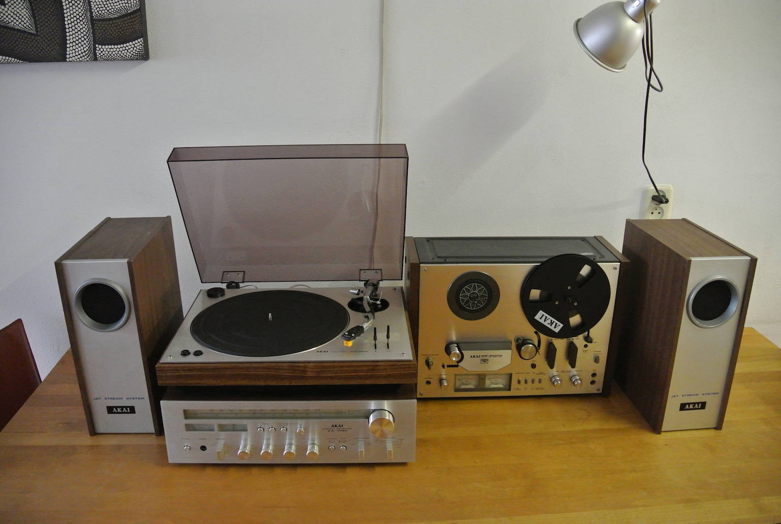

Zoals gemeld in http://forum.zelfbouwaudio.nl/viewtopic ... 9#p1682709 heb ik een setje oude akai apparaten verzameld om te restaureren.
Ik ben er mee begonnen en heb nu de receiver klaar. Ik heb de Elco's, de zekeringen en de lampjes vervangen. Verder veel poetswerk en lekker Zen zitten frobelen. Als laatste heb ik nog de bias en dc afgeregeld. Ik heb nog de apparatuur noch de kennis om de tuner opnieuw af te regelen, maar hij doet het nog goed.
Een advies: houd de warme soldeerbout niet tegen het afstemkoordje, het leidt tot enig vulgair taalgebruik.

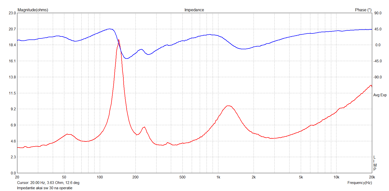

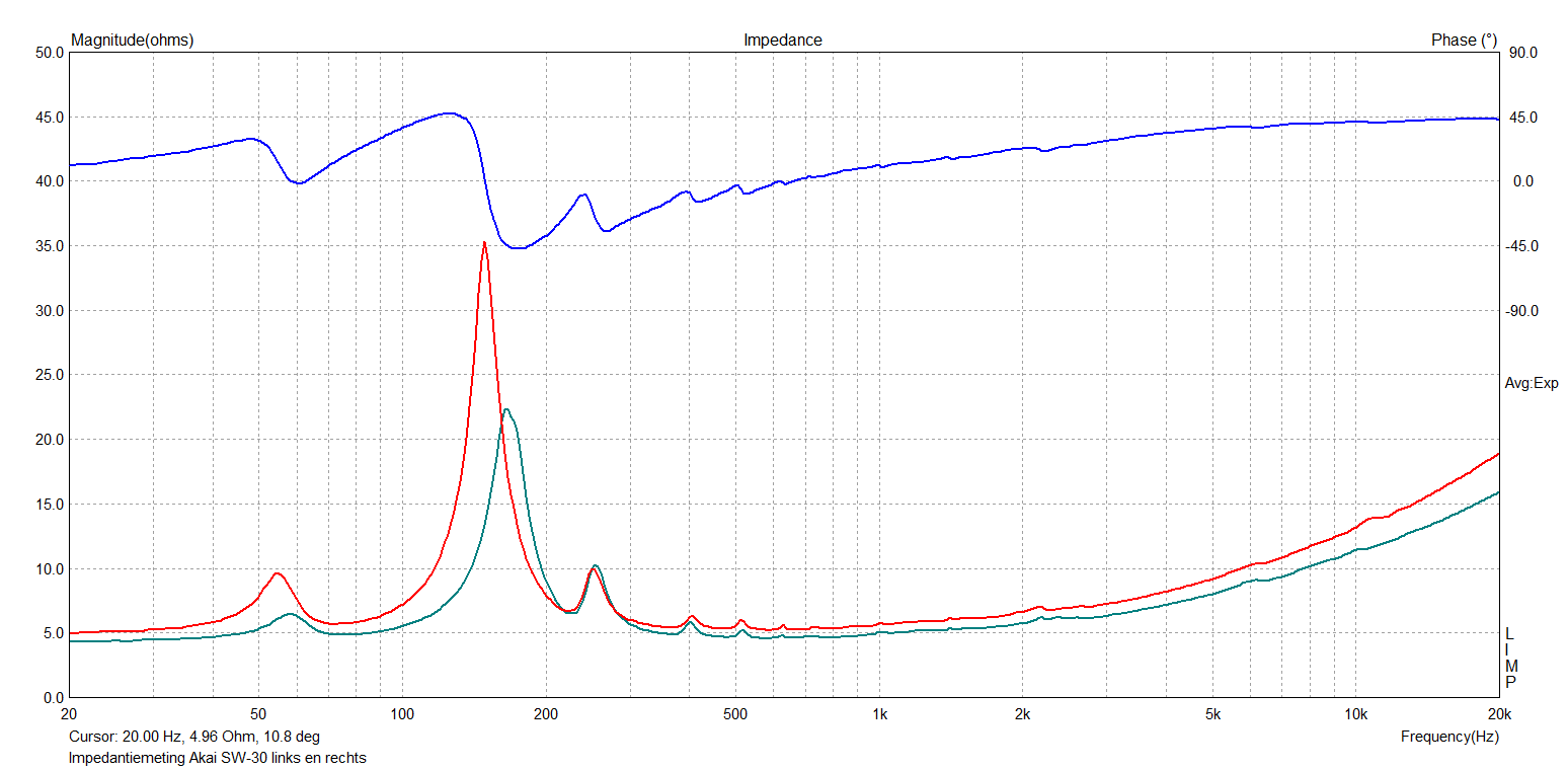

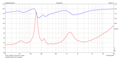

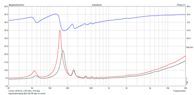

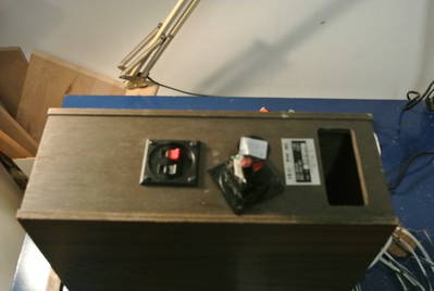

Deel 2 de spiekerts.
Een eerste inspectie laat zien dat deze gebruikt zijn tijdens het latexen van een kamer. De kabels zijn dermate vies dat ze vervangen moeten worden. Na enig inspelen is de kraak die er in het begin inzat weg, ik denk dat het vuil was in het chassis. Punt blijft de lage belastbaarheid vooral bij diepe bas, deze box houdt niet van Massive Attack. Gelukkig zit er op de receiver een low filter. Qua klank is hij erg schreeuwerig, typisch een breedbander in een klein kastje. Nu even de objectieve data: We zien een sterke bult bij 1500 Hz en een piek bij 10Khz die onder een hoek snel ongevaarlijk wordt. Verder zie je in de impedantie enig verschil tussen links en rechts en veel TL reflecties in het midden gebied. Nu is de vraag hoe ver je gaat met verbeteren, per slot van rekening zijn het maar boxjes van 6 mm triplex met een klein breedbandertje en een fancy frontje. Dit frontje is bijna niet te verwijderen en terug te zetten en de chassis zijn dus eigenlijk niet bereiken. Omdat ook de kabel vervangen moest worden heb ik besloten om aan de achterkant een nieuwe aansluiting te maken en deze nieuwe opening te gebruiken om iets demping in te brengen en een sperkring voor het middengebied aan te brengen. Ik heb alleen onderdelen uit de rommeldoos gebruikt. Ik heb de sperkring nog iets sterker gemaakt na een eerste poging en hier is het eindresultaat. Conclusie: het is geen voorbeeld van lineariteit maar voor achtergrondmuziek is hij prima. Voorlopig doe ik het hiermee. De middentoonbult is niet helemaal weg en de reflecties zijn ook niet weg door de demping. Soms moet je weten wanneer je op moet houden, anders had ik hem wel helemaal nieuw gebouwd.

die middentoonbult lijkt me toch makkelijk genoeg (vrijwel) helemaal weg te krijgen? 5dB is best wel veel. voor vocale muziek wel lekker btw
nog wat: meet eens of de response van de versterker nog beïnvloed wordt door de impedantie? in dat geval moet er mogelijk nog een imp correctie bij?
Re: Jaren 70 Akai restauratie project
Foutje bedankt, de grafieken waren van de eerste poging. Inderdaad met te weinig sterke sperkring en te weinig demping. De resultaten na de correctie waren aanzienlijk beter.
edit: het nog meer terugnemen van de bult maakt het middengebied te zwak tov hoog en laag.

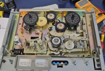

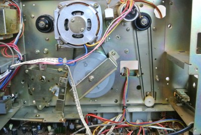

Ik ben ondertussen stiekem verder aan het werken aan deze apparaten. De platenspeler was zo klaar, een doekje een vetje een nieuw snaartje en een nieuw elementje (AT95E). Ik hoefde niet eens de stofkap te boenen. Nu ben ik bezig aan de grootste klus, de bandrecorder GX-4000D. Gelukkig staat er een mooi restauratiefilmpje op het net zodat ik enigszins beslagen ten ijs kom. De machine werkt volledig, maar maakt wel behoorlijk veel lawaai, dus heb ik als eerste het mechanische gedeelte aangepakt. Als eerste alle zwarte deeltjes stof van de oude riem verwijderd, daarna schoongemaakt en gesmeerd. Toen een nieuwe aandrijfriem, een tellerriem en een nieuwe aandrukrol gemonteerd. De machine loopt nu rustig zolang er geen band in zit, ook als ik de slipkoppeling belast. Als ik een band afspeel dan maakt hij wel geluid, ik wil daar even een nieuw topic over plaatsen.
Nu volgt nog het werk aan de elektronica: voornamelijk elco's en torren vervangen.

Ik heb de verdachte torren en elco's vervangen en de boel weer aan het spelen gekregen. Ik kreeg een piepend geluid bij het afspelen dat ik wijdte aan de banden. Het bleek een slipkoppeling te zijn die te strak was. Het verwijderen van een afstandsringetje maakte het al iets beter maar ik moest toch echt wat siliconenolie gebruiken om het piepgeluid weg te krijgen. Ik heb de azimuth van de koppen nog afgesteld op het gehoor en ben nu bezig banden op te nemen. Het geluid is erg goed, maar je moet wel 2 meter van het apparaat zitten om je niet te ergeren aan het motorgeluid. Het is niet hard, maar ook niet weg te denken.
Blijf dit altijd leuke projecten vinden. Maar het motor geluid, dat moet toch minder kunnen? In m'n ouderlijk huis stond er 1, ik heb als kind wat tijd met dat ding doorgebracht... was ook een Akai, zeker geen topmodel, kan me dat motorgeluid echt niet herinneren. Is het echt motorgeluid, of loopt er iets aan oid?
Het is echt motorgeluid, tijdens het spelen of spoelen versterkt met ander mechanisch geluid. Het is een stuk zachter als voor de restauratie ,het is een licht zoemen en als je niet zo gevoelig bent voor geluid niet storend. Maar ja, je hebt van die geluidsfreaks....
Weet niet hoe het met deze is maar in sommige van die machines zat een motorcondensator. Die kan wel eens op zijn: Flink verlopen dus. Dan trilt de motor wat op 50 Hz. Zou dat even afchecken.
Heb ik al gecontroleerd, dat was in orde. Ik denk dat je het meer moet zoeken in licht verbogen asjes, licht uitgeschuurde tandwielen en dergelijke. Het beestje is al wel bijna 40 jaar oud.
Ok. Dan is het of heel rigoreus te werk gaan, of er mee leren leven dat je niet binnen 2 meter voor de machine zit
maar eigenlijk is het hetzelfde als met brommende buizenbakken die je alleen met je oor voor de speaker hoort brommen, je wilt het eruit hebben
Met dat verschil dat het hier waarschijnlijk een mechanisch gegenereerde brom betreft.

Goed bezig, John.
Ik neem aan dat je ook alle asjes van de tussenwielen en dergelijke hebt gesmeerd ?
Ik zie dat dit een machine met 1 motor is. daar zit wat meer mechanica in dan in een 3-motor-machine. da's logisch.
Heb zelf in het verleden ook diverse Akai tapedecks gehad, en inderdaad, er kan wel eens wat mechanisch geluid uit voortkomen tijdens het opnemen en afspelen.
Blijft natuurlijk techniek van 40 jaar oud, en we zijn tegenwoordig natuurlijk verwend met streamers en dergelijke waar 0.0 aan bewegende delen inzitten.

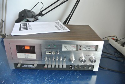

Ondertussen een nieuw object erbij. Wat is een Akai set zonder cassettedeck? Hij werkt eventjes en dan reageert hij alsof de bandspanning te groot wordt en gaat in reverse of stopt, naar gelang de schakelaar. Ik denk dat een nieuw riempje wonderen doet, of de sensor is kapot. Bij reverse spelen hapert een kanaal, dus of er is een los kettakje, of de kop komt niet in de goede positie. Ik heb in ieder geval een nieuw setje riempjes besteld en de service manual geprint.
Ik zag dat op Ebay een gereviseerde te koop staat voor 1200 Euro. Ik vrees dat die nog lang te koop staat, ik heb slechts 50 betaald. Cassettedecks zijn nog niet zo populair als oude versterkers of platenspelers.
Daar vergis je je enigzins in, John. Sony ES cassettedecks, Akai GX series, en Nakamichi zijn nog erg populair bij de verzamelaars en liefhebbers en verwisselen vaak voor een paar honderd euro van eigenaar. wel in goede conditie natuurlijk.
50 Euro is een redelijke prijs.
