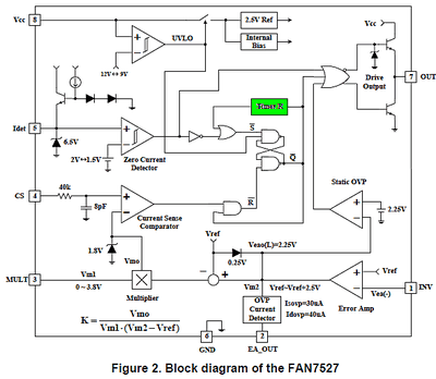

De meeste (audio)voedingen trekken gemene oplaadpieken uit het lichtnet, wat slecht is voor het elektro-milieu en de levensduur van je dikke/dure voedings-elco's.
In viewtopic.php?f=8&t=22330 heb ik al een analoge oplossing gegeven, maar daar gaat (vooral bij het opstarten) veel vermogen in verloren, dus hierbij een moderne schakelende oplossing:
Het gaat hier om een 60W/300V (buizen)voeding voor bijv. een stereo-CTA2.1, de gloeispanning dient nog met een SMPS van de 300V afgeleid te worden.
Gebruikt wordt de FAN7527(zie de bijlage voor de applicatie), die maar €1,20 kost, omdat iedereen vanaf 75W tegenwoordig aan PFC(Power Factor Correction) moet.
Het is een boost(step-up) regelaar, zodat de uitgangsspanning altijd hoger is dan de ingangsspanning, dus gaan we uit van 115Vac van uiteraard een scheidingstrafo!
Ik heb een vereenvoudigd model gebruikt om de werking te beschrijven en de schakelfrequentie moet veel hoger (ca. 30kHz), maar zo zie je nog wat.

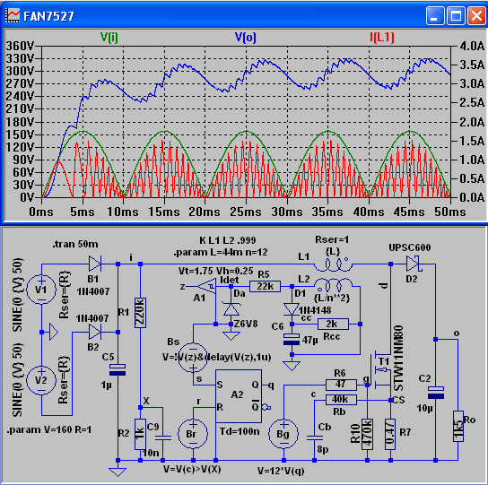

Re: Actieve arbeidsfactorcorrectie: elco's netjes opladen!
Een soort schakelende voeding, vanuit een pulserende spanning.Wordt ook gedaan met voeding voor halogeen lampen, hoeft daar dan niet te worden gelijkgericht.
Je krijgt wel opnieuw een flinke 100Hz brom weg te werken, stabilisatie of smoorspoel.
Verder kan ik het niet vinden met het startverloop wat je daar vertoont, klopt iets niet :-k .

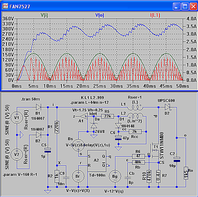

De rimpel is afhankelijk van C2 en met een normale waarde van 100μF vrijwel weg.
Hij start parasitair op door de D2-stroom na de ingangsspanningsimpuls, wel zo handig, maar in de praktijk zit er een (re)starttimer (groen) in, die na 500μs een setpuls geeft:
Dit blok/principe-schema werkt overigens niet en ik ben er wel even mee bezig geweest om iets werkends te krijgen.

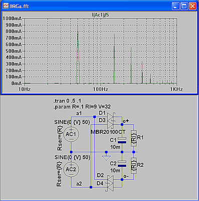

Ik heb de lichtnetvervuiling bij het opladen van elco's met piekstromen verder onderzocht en vond de onderstaande norm:
Als je een ca. 200W-voeding voor bijv. een stevige stereo (klasse-A) versterker meet/simuleert zie je dit:
Geplot is de secundaire stroom en die moet je door 5 delen om de primaire stroom te zien die de trafo uit het lichtnet trekt.
De 3de-harmonische (150Hz) ligt op 760mA en die zou maximaal 3m4A/Wx200W=680mA mogen zijn, dus (net) te hoog.
Ook de hogere harmonischen zijn te hoog, maar in de praktijk met wat rest-inductie van de trafo en C'tjes zal ie wel (net) onder de norm komen.

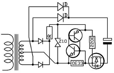

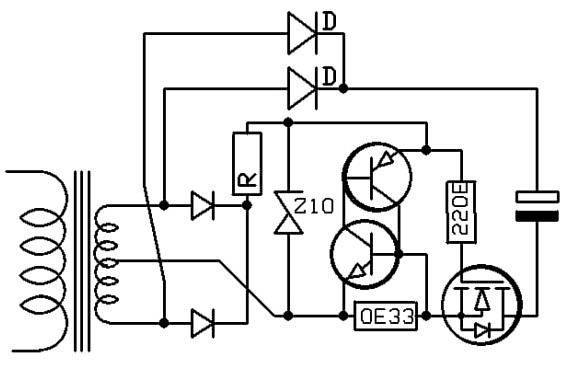

Wat dacht je van zoiets ?
De elco wordt geladen tot de stroom aan een max. komt, dan gaat de fet dicht.
Na de nuldoorgang begint 't opnieuw.Totdat de stroom laag genoeg blijft, wordt de fet niet meer dichtgedrukt.

De schakeling is een soort stotterende gelijkrichter met een elco erachter.Die elco is dezelfde als de eerste na gewoon een gelijkrichter.De spanning daar is bruikbaar voor een goed gebalanceerde eindtrap en voor de rest verder afvlakken.
Die harmonischen zijn hier hetzelfde als zonder die schakeling behalve even bij 't opstarten.
Geeft een onvoordelige belasting van het lichtnet en geratel in de versterker.Moet weg met filteren (afvlakken) en R-C netwerkjes over trafo/diodes voor heel gevoelige toepassingen.
Langs de netkant blijft het slecht, daar probeert die schakeling van mtb wat aan te doen.
