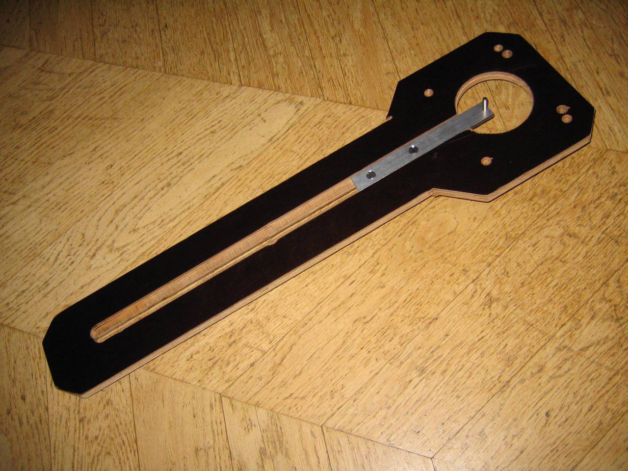

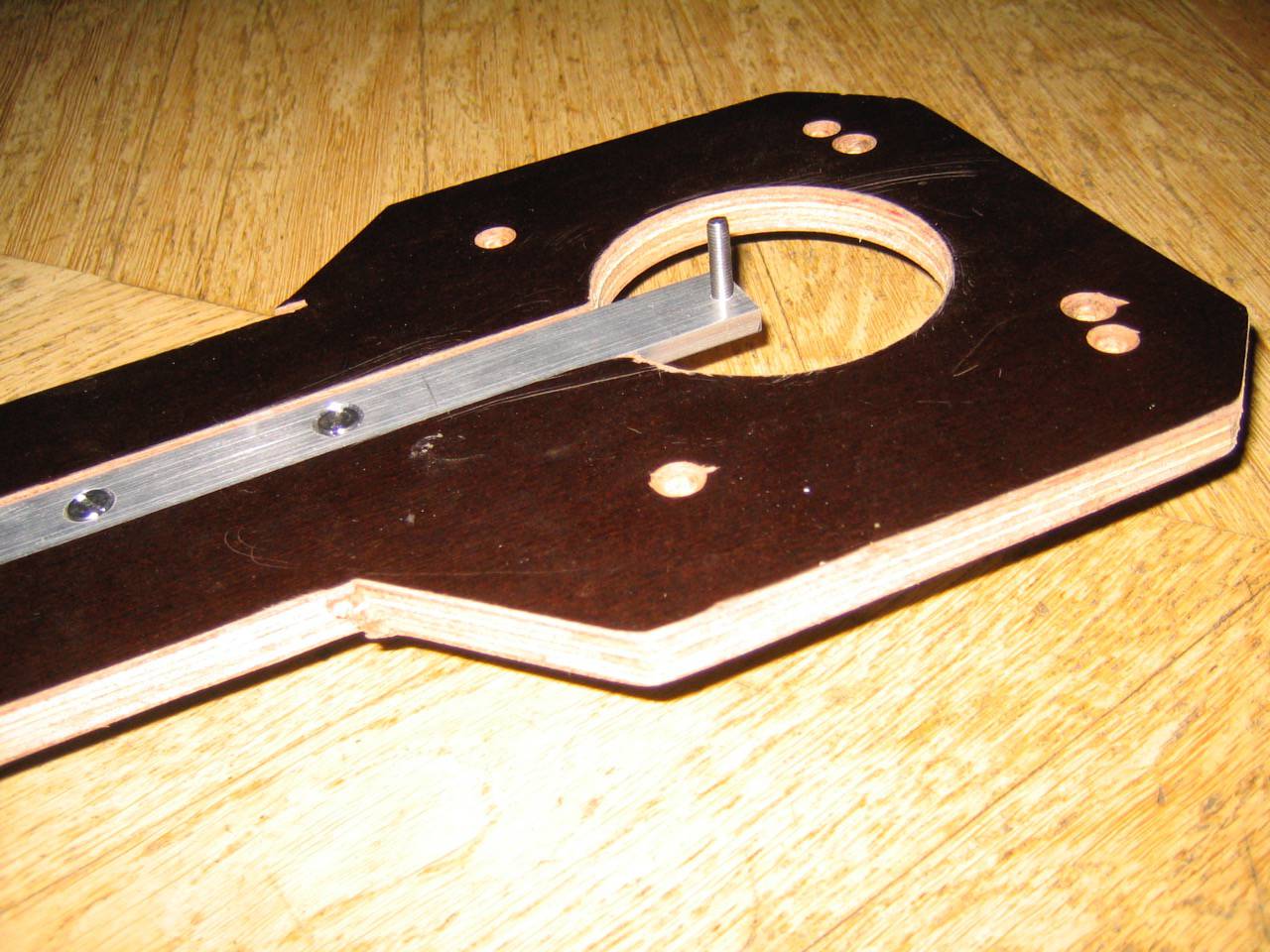

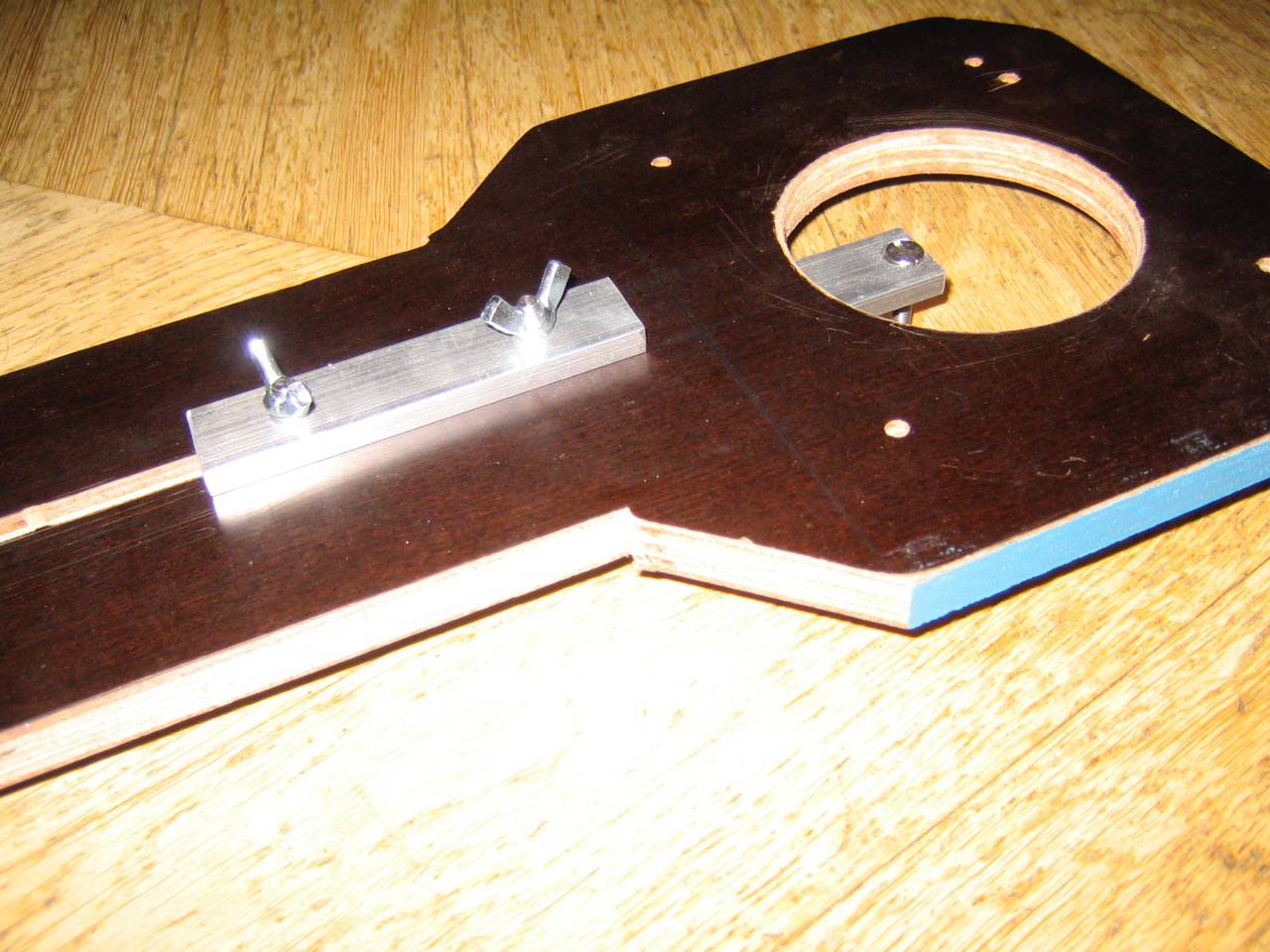

Omdat ik hem niet op het net kon vinden heb maar wat in elkaar gefreubeld.
Het idee is dat de freesmachine 360 graden kan draaien ten opzichte van de geleider, dan hoef ik niet om het werkstuk heen.
Liever heb ik hem van aluminium of trespa maar ik had alleen wat roerhoutjes liggen.
SARK
Berichten: 7728
Re: 360 graden cirkelgeleider
Bericht door SARK »
Goeie :!: Ik zou voor de stabiliteit wel een rond platformpje voor onder de freeszool maken, volgens mij kun je nu een beetje wiebelen met de frees.
Bericht door beijert »
Ja, klopt. Ik moet nog even testdraaien en dan hoop ik één te kunnen frezen.

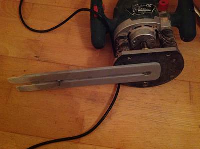

Hier een eenvoudige, maar doeltreffende uitvoering waarbij de freeszool weliswaar vastgeschroefd zit aan de plaat maar het gaat om het idee.
Voor degenen die 't niet kunnen vinden: de cirkelgeleider die het ook bij kleine cirkels doet. Nee, helaas kan de freesmachine zelf niet draaien... Dit is mijn eigen incarnatie, ze zijn in Duitsland ook in de handel verkrijgbaar.
