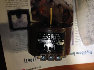

Hoogspanning trafo regeltrafo stabilisator buisjes Dikke Buizen zoals PL519 EL34
En ook de regelbuis heb ik
Deze regeltrafo uit de afvalbak gered van een school
De as was gebroken en de contact rol was kapot
Wat Draaiwerk solderen en een oude koolborstel rond gedraaid en de regeltrafo is weer als nieuw

Wat schrijft AH Buis er over
Re: Labo hoogspanning,s voeding
Begin jij nou ook al met oude troep uit de vuilnisbak ? :mrgreen:
Ray Normaal gesproken niet
maar dit ding was moedwillig gesloopt door een leerling
dus ik heb het weer gerepareerd , nooit laten winnen die kleine terroristen :bakkie:

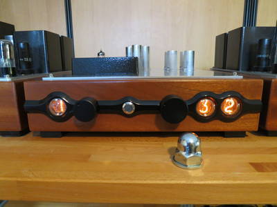

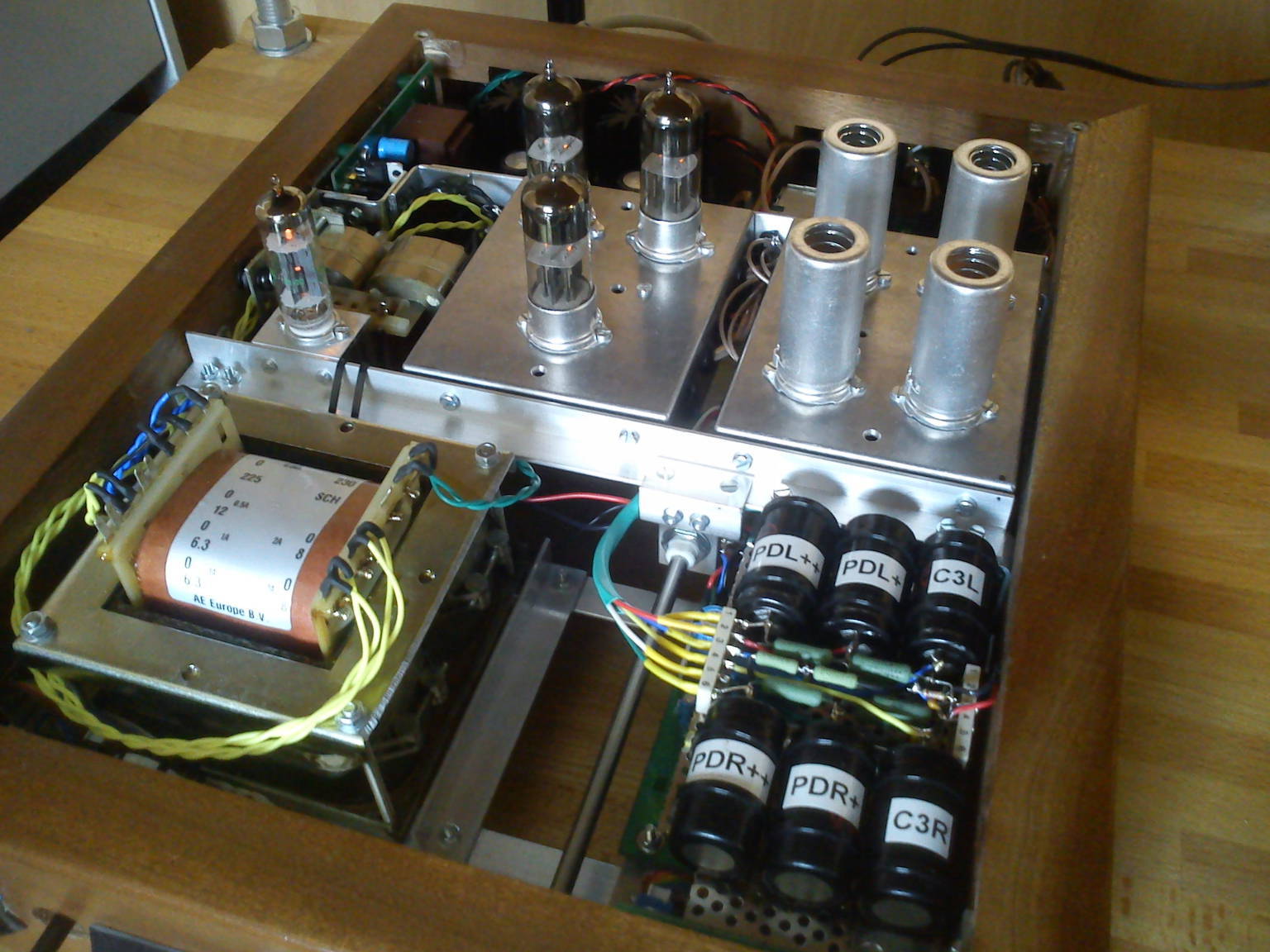

Handig :goedzo: heb om die reden een 170V voedinkje gemaakt voor op de labtafel om wat met nixies te kunnen prutsen, veilig in een kastje. Is wel low power, wat minder geschikt voor dikke eindtrappen waar jij mee bezig bent :D

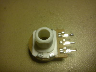

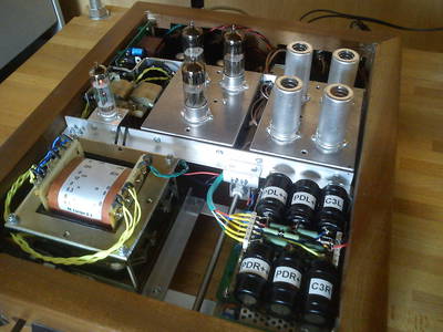

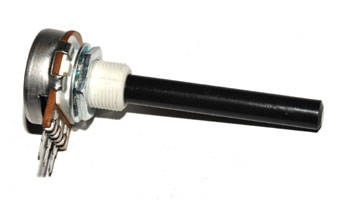

Heb bij m'n Voyager preamp (aansturing nixies volume weergave) een opengewerkte potmeter gebruikt om daar de volume pot as door te steken. Misschien een idee?
Best een super goede Oplossing
Maar zijn dit bestaande potmeters Barry :!:
Of heb je zelf een normale potmeter aangepast ?
Dan een nog een diepere buiging
Je bouwt hartstikke leuke mooie dingen =D> =D>
Echt Prachtig
Je bent een echte hobbyist die met liefde alles bouwt Geweldig Barrie
Ik moet er de rem opzetten daar ik snel resultaat wil zien
en zodra dat resultaat er is zakt de motivatie om het af te maken :?
Potverdorie :kwijl: ik ziet kwijlen man als ik je project zie
Berichten: 15178
Dank u :oops:

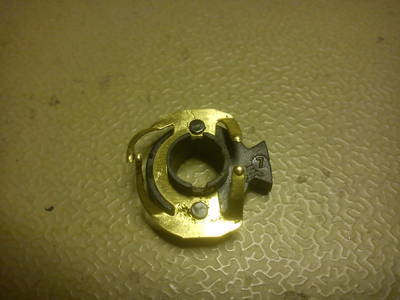

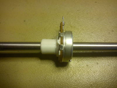

Potmeter, heb ik als volgt gedaan: heb een el cheapo potmeter genomen met een metalen kapje, zoiets als deze: http://www.eoo-bv.nl/index.php?_a=viewP ... uctId=9117
Die demonteer je, gaat eenvoudig als je de lipjes van de metalen behuizing ombuigt. Het lopertje zit een sleuf in waar het plastic asje in valt. Lopertje heb ik uitgeboord met de kolomboormachine naar 6mm. As erdoor en met en drupje lijm vastzetten, daarna de potmeter weer in elkaar zetten en de lipjes terugbuigen. De potmeter zet je vervolgens met een beugeltje oid vast. Ik moest juist van log naar lin, dus heb een lin potmeter genomen. Potmeter hangt aan een spanningsregelaar waarmee 0-10V met de volumepotmeter meewappert, en die 0-10V sturen vervolgens weer de nixies aan.
Natuurlijk puur een indicatie en als geintje, gedefinieerder (misschien zelfs wel een echte dB waarde) zou je kunnen maken als je de log waarde van de volume potmeter in een microcontroller omzet oid. Maar ben niet zo'n programmeur en eerlijk gezegd boeit het me ook niet zo. Blijft hobby he :lol:

Barrie bedankt voor je uitleg
ga morgen kijken of ik een dergelijke potmeter heb liggen

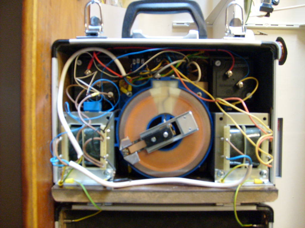

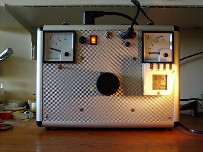

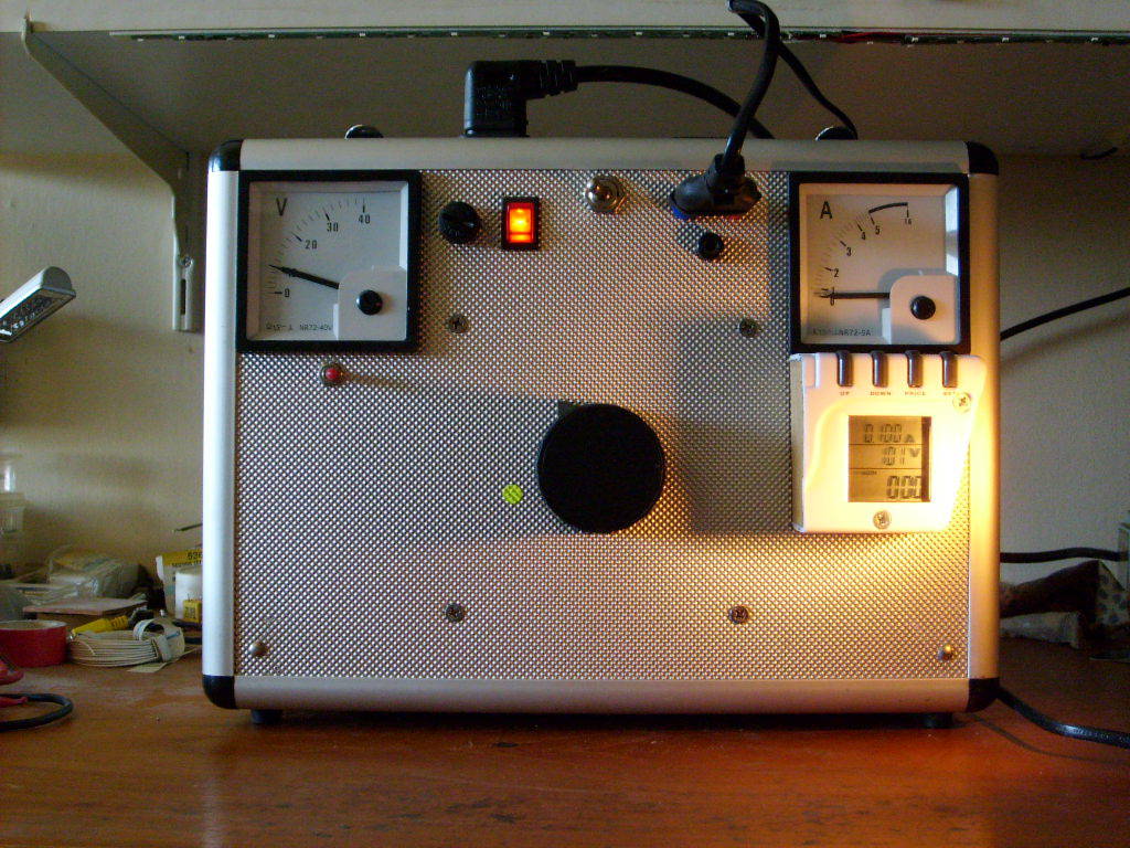

Gewoon gelijkrichten met een 1N4007 brug o.i.d.
Ik gebruik zo al jaren:
Zie ook http://www.luidsprekers.org/DPM/
Alle onderdelen van de Conrad (ca. €300): 32x24x15cm, 13kg.
+1 ,opperde ik gisteren ook al

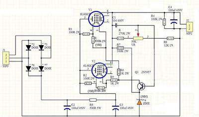

Ik zou graag die voeding maken van Douwe met de PL519
Maar ik heb een paar modificaties nodig Anne, MTB en Barrie
De GZ34 vervangen door Diodes zoals ook Douwe zelf al voorstelde
En ik wil naar 450 volt uit en liefst naar 200 mA
Ik heb een mooie trafo met 360 volt uit en de regeltrafo Kan dat zomaar ???
ik zie 2 problemen
De 8K2 weerstand Die moet de stroom begrenzen door de 2x OB2 naar max 30 mA
als ik daar 500 volt op zet worden ze wel erg oranje denk ik en loopt er 60 mA dat mag niet
Dus daar moet een grotere weerstand in serie mee 18K er valt 290 volt over die 18K en er loopt 30 Ma
is 8.7 watt :oops:
Pffff kan dat niet anders Anne MTB of reken ik weer helemaal fout
verder de Elco,s allemaal 500 volt
en die 33K weerstand voor die 50K potmeter mag die 33K blijven daar staat erg veel spanning op dat circuit
iets van 700 volt en dan loopt er 3mA dat over die 100k potmeter bijna 9 watt
Ik doe wat fout en er gaat hier dan wat in rook op
Lijkt me dat ik die 33K ook moet aanpassen
Maar ik verdwaal hier in de spanningen en stromen
Anne wil je even je licht laten schijnen aub :P
De PDF is wat duidelijker en ook met beschrijving
alvast bedankt O:)
Een gestabiliseerde hoogsp.voeding PA0DKO.pdf
(492.01 KiB) 152 keer gedownload

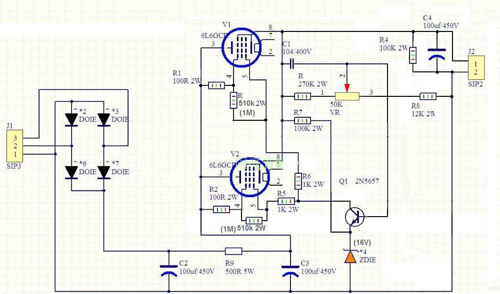

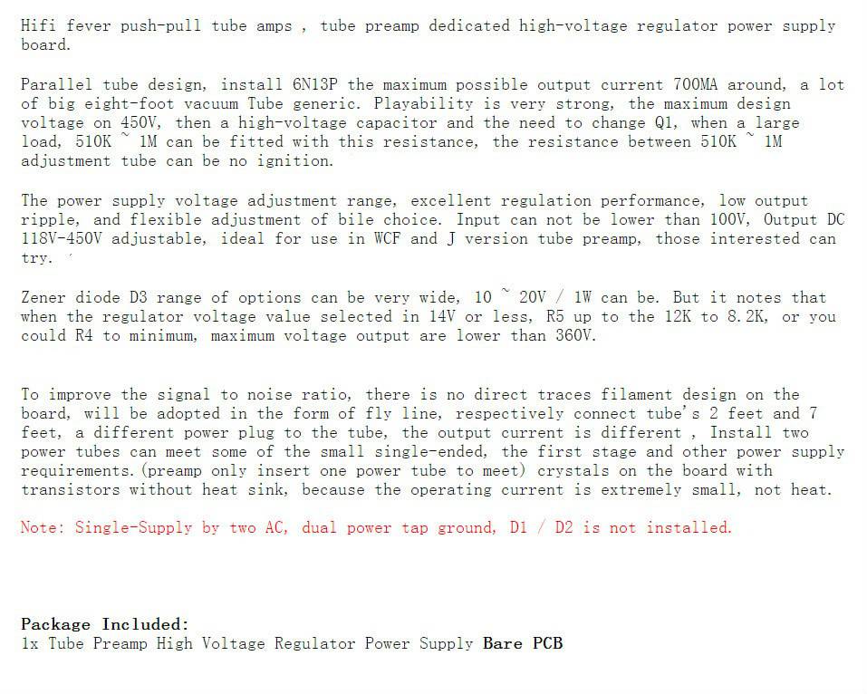

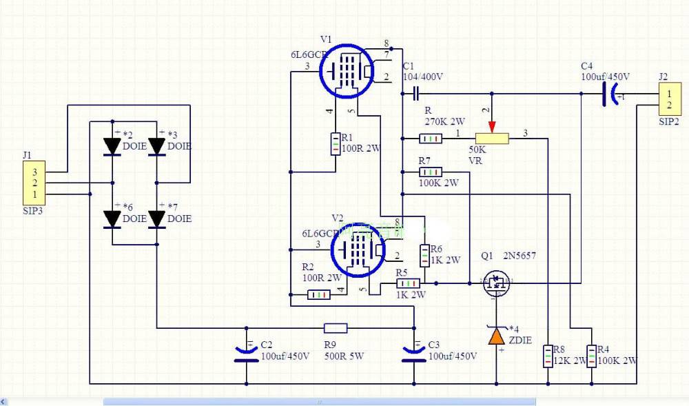

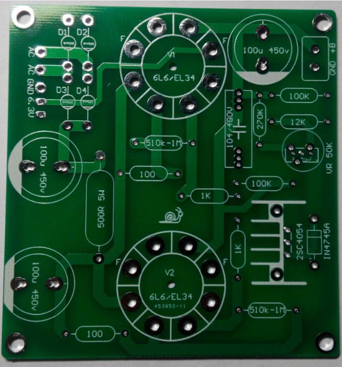

Hoogspanning,s voeding print met buizen gevonden bij Aliexpress
http://g02.a.alicdn.com/kf/HTB1BYqgKVXX ... 4bdbf05c5c
Lekker warm van de winter of al met de herfst O:)
Zeg Bert, 't is wel 10 april hè, niet de eerste :lol:

Bert61 schreef:
:think:
Heb je dat schema al 's goed bekeken ? Klopt van geen kanten ](*,)
Het printje lijkt wel min of meer te kloppen (zie alleen vanboven).Maar als je de aansluiting voor de gloei ziet, daar moet wel ruim 3A door :(
Bert61 schreef:
:think:
Anne wil je het verklappen ?
Ik had nog niet naar het schema gekeken,
meestal snap ik het toch niet helemaal.
Dus als ik nu ga roepen :roll: je hebt gelijk
Dat staat vast en zeker heel slim :
Maar zonder theater ik zie inderdaad niet waar de 700 ma langs uit moet komen
Ik zou zeggen recht uit de kathode ,maar hier hebben ze dat niet zo gedaan
Of zit daar de fout niet
Zeer benieuwd hoe het wel zou moeten.
Ik gok op knoop punt kathode en c104.

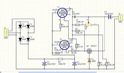

Zo zit 't (ongeveer) op de print,
Zal misschien wel werken, met zo'n knoeiboel als dat schema, geeft niet veel vertrouwen en is het af te wachten.

Was net even anders, nu met de achterkant even bijgewerkt.De verbinding gloei -> kathode(s) ontbreekt.
