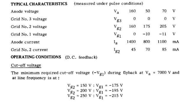

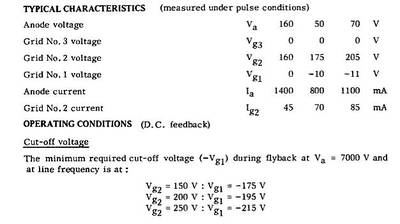

het is een hele tricky vraag die je stelt. het gaat er om hoe er gemeten wordt, en bij welke warden, hieronder een snip uit de spec sheet van Philips:
je vind die hier: http://www.mif.pg.gda.pl/homepages/fran ... /PL519.pdf

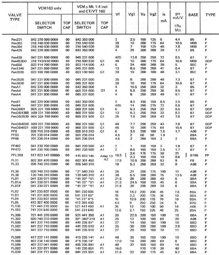

in mijn Valve Tube data manual 12th edition staan bij de pl509 de volgende meet gegevens op pag. 130:
bij Vg1=-37, Va=160, Vg2=160 mot: Ia=80 mA en gm:14mA/V zijn. Zie onderstaand
