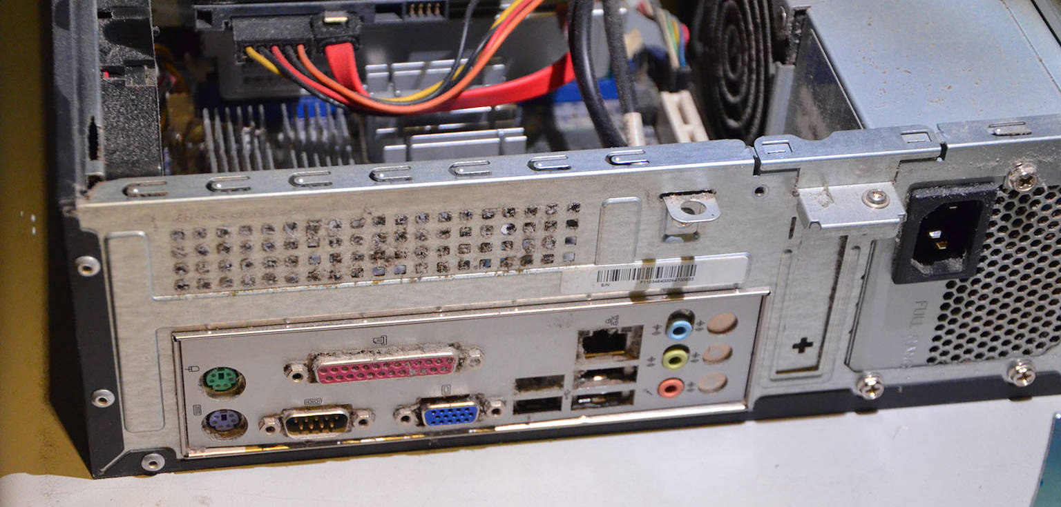

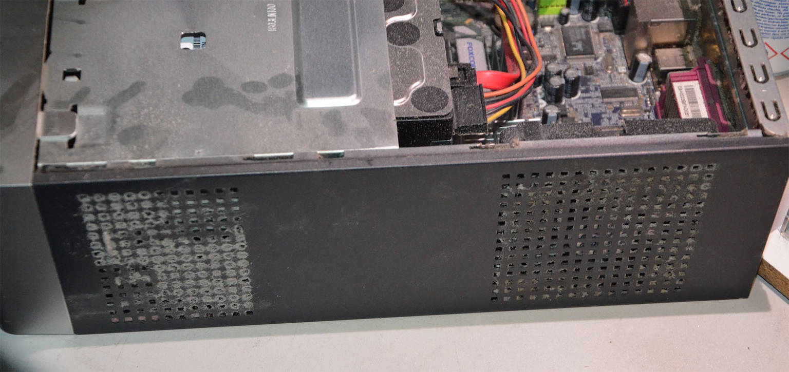

Dan kom je op een punt dat je het niet meer voor elkaar krijgt, en het toetsen bord aan de kant schuift om dan de PC maar eens open te maken.
En dan schrik je, wat het jaren goed functioneerde, kan ineens kan stoppen, en je realiseert je dat zelfs onder een tafelblad, dus niet op de grond, er ook stof op gevangen kan worden.
De boel maar eens goed overhoop gehaald en met een stofzuiger aan alle kanten erlangs halen om het weer een beetje vrij te maken.

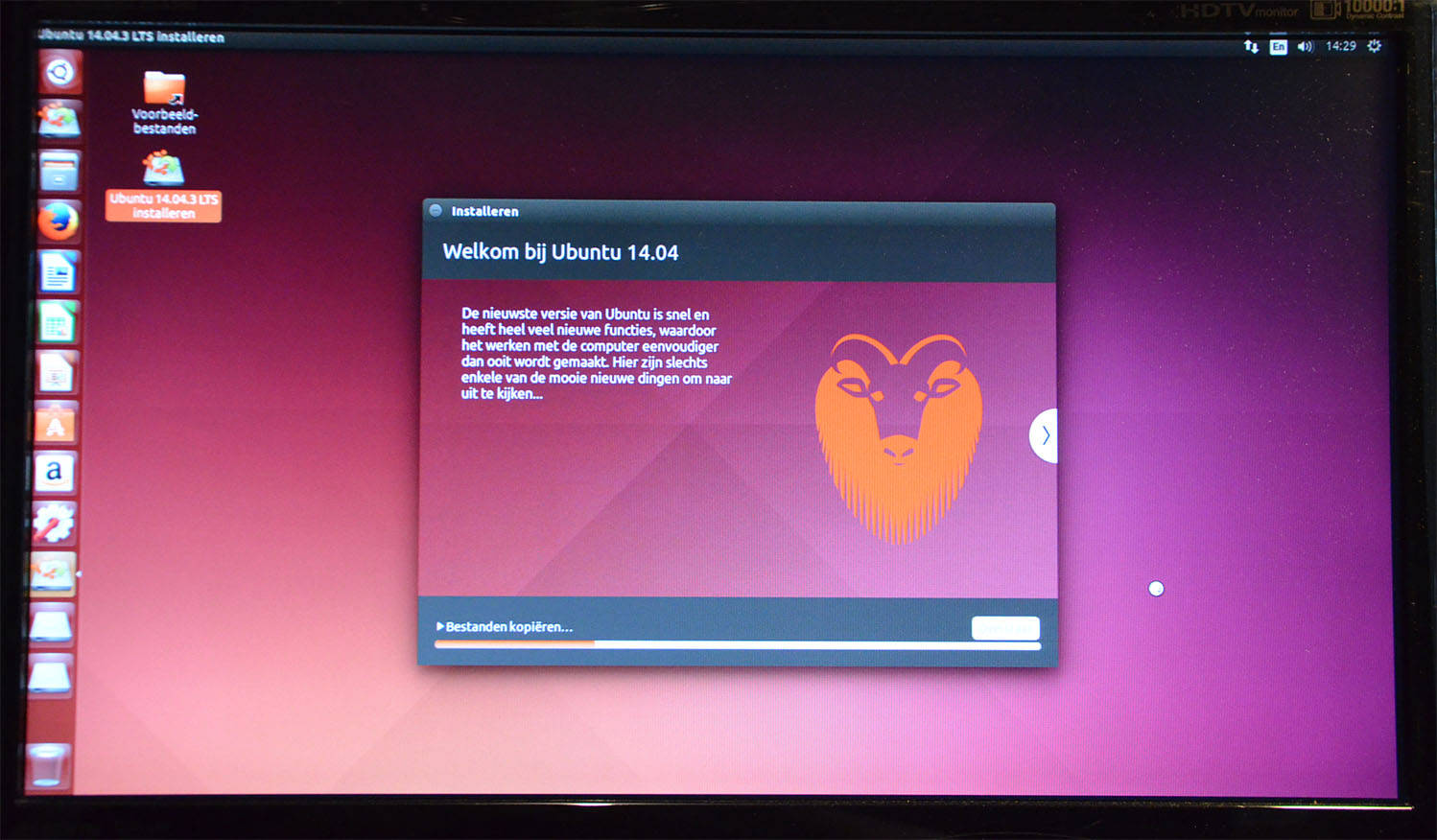

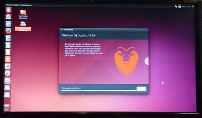

Dat gedaan hebbend , dan maar gelijk het systeem even opgewaardeerd van 1 Gb naar 2 Gb werkgeheugen, en er een 64 bitsversie vers van Ubuntu er op gezet.

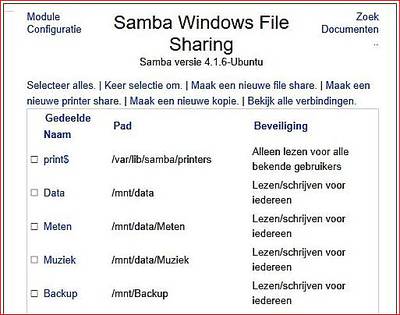

Dat houd dat wel in dat je de heleboel weer opnieuw moet gaan definiëren hoe je het wilt, en wat en hoe het beschikbaar komt in het netwerk,
in ieder geval de printer. :sure:

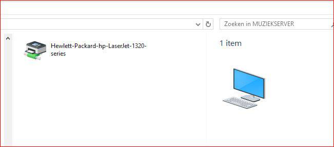

En dan gaat dat met de Linux printer net weer anders.
Windows 10 is dan duidelijk anders en had blijkbaar de zaak al anders opgezet als met de vorige versies. en dan praten we nog niet over andere vreemde dingen van W10.

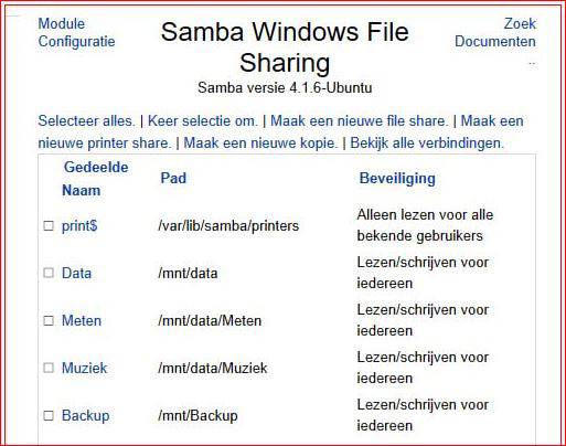

Gelukkig heb ik, dan wel weer redelijk snel de via het netwerk bedienbare software vlot aan de praat (26 min) :) .
En dan na alle beslommeringen blijkt dat het nog steeds niet goed gaat, en het printen niet de juiste resultaten geeft.
Het niet goed kunnen en willen samenwerken wat jaren wel goed ging is dan verstoort, en dan blijkt ineens, en wie denkt daar dan aan? het wel wil via de ouderwetse parallelle printerpoort die ik gelukkig nog wel had op mijn servertje.
