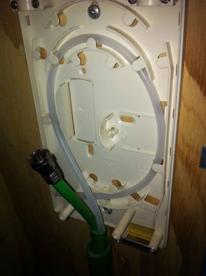

Wat dient dat pielerige draadje/kabeltje toch voor dat in een kabel is meegebakken? (Plaatje rechts onderaan, wit slurfje..)

In de kabels waar ik mee werk is dat draadje bedoeld om de kabel (deels) van zijn mantel te ontdoen. Het functioneert als een snij draadje, door er onder een juiste hoek aan te trekken snijdt het witte draadje door de mantel heen tot de lengte waarop je de kabel van zijn mantel wilt ontdoen.
De meeste mensen gebruiken hiervoor een mesje waardoor de kabel makkelijk kan beschadigen.
Re: Pielerig aanhangsel
Je kan het ook gebruiken als polariteitsaanduiding. Gebruik je de ader met het draadje als plus, dan hoef je 20 meter verder niet te twijfelen welke ader nou plus of min was. (weer doormeten).
Edit: Dat gaat natuurlijk alleen op als het draadje tussen de koperlitze zit, zoals zo vaak het geval is. Op bovenstaamde foto lijkt dat niet het geval te zijn.

Er zijn zo van die dingen die je je makkelijk zo'n 20 jaar af kan vragen :)
De wereld wordt groter als je niet wil weten hoe de dingen heten!
Goh, dat van de polariteit, dat is nog voorstelbaar, maar een ingebakkenstukje gereedschap ìn een kabel?? Daar was ik nou nooit opgekomen hihi...
Thnx!!
Scheurdraadjes, wordt dat ook wel genoemd.
Maar ik denk zelf dat dat niet bij alle kabels zo is.
Ik heb hier symmetrische coax oftewel microfoon kabel waarbij er witte draadjes in het koper van de geleiders zit mee gevlochten.
Daar valt niks aan te open te snijden, want het zit door het koper heen.
Geen idee waar het toe dient, mogelijk een soort van trekontlasting ?

Dat is vuldraad Ray, om de kabel mooi rond te maken.

Bollocks, dat doen ze met inderdaad met VMVK en aanverwanten, daar zit zo'n kunststof vulling in de kern.

Dit wordt echt als vuldraad gebruikt om de kabel soepel te houden.
Scheurgras Ray! :rofl:
Maar toch leuk verzonnen. Die draden zitten ook in microfoonkabel en wel binnen de afscherming en omvlechting. Ga dat maar eens scheuren met zo'n draadje. Het is zoals Gerhard zegt vaak gewoon vuldraad en soms zit het er in als trekdraad als versteviging bij ruw gebruik.

En juist door het gebruik van touw wordt de kabel heel soepel. Daarom zie je het veel in pro audio kabel, zowel microfoon en luidsprekerkabel. Het is een stuk duurder om het zo te produceren en daarom zie je dat de goedkope meukkabels geen touw hebben.
Lijkt mij toch het meest voor de hand liggend.

Toch wel, ik heb in het Westland een tijdje met een C9 combikabel gewerkt waarbij een cai kabel en een glavezel tube in één plastic jas zaten.
daar zat ook een high tech kevlar oid draadje bij waarmee je die jas eraf kon strippen. dat noemde men de scheurdraad.
Wel handschoenen aantrekken, want als je het niet goed deed sneed je zo je vingers open.
