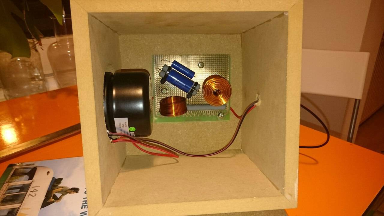

Ik ben na een lange tijd niet meer actief te zijn geweest met speakerbouw toch wel begonnen, en dit keer met iets simpels. Het gaat hier om het Hivi-b3s ontwerp van Zaph-audio.
http://www.zaphaudio.com/audio-speaker18.html

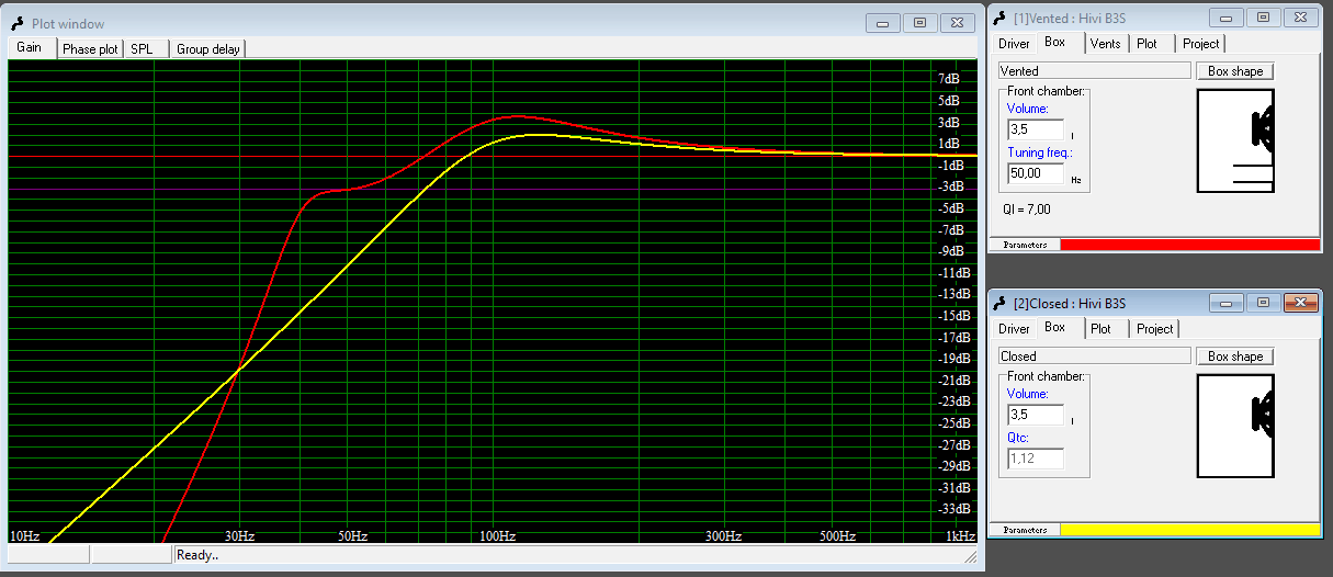

Nu heb ik die inmiddels af en ze klinken goed, maar zoals ik al gelezen had hebben deze gesloten luidsprekers weinig laag. Nu wou ik eens proberen hoe deze speakers in een bassreflex behuizing klinken, dus heb ik als leek voor de eerste keer wat gegevens in winisd ingevoerd om te kijken hoe dat uit zou pakken. Als ik het in winisd vergelijk met een gesloten behuizing zou ik met een poort wel winst kunnen behalen in het laag. Ik heb geen ervaring met kasten zelf ontwerpen, ik heb tot nu toe gewoon bestaande ontwerpen gemaakt dus vandaar dat ik graag van iemand met meer ervaring hierin zou willen horen of het klopt wat ik zeg
Alvast vriendelijk bedankt!
