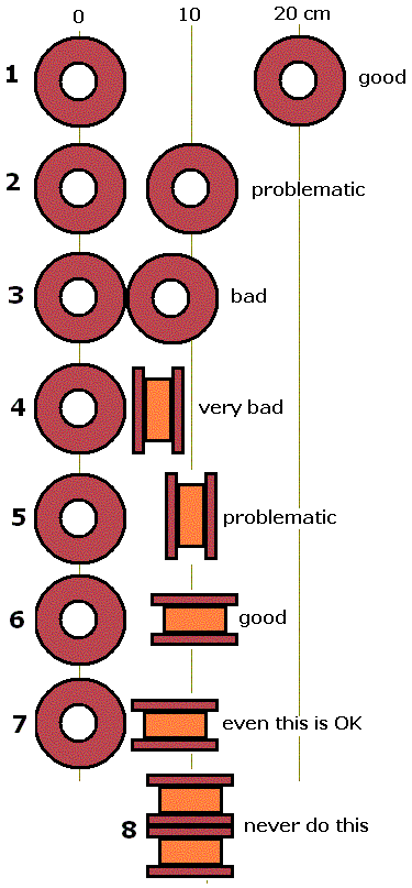

Re: Praktische tips mbt opbouwen filter
Bovenstaand plaatje aanhouden is vrij belangrijk.
