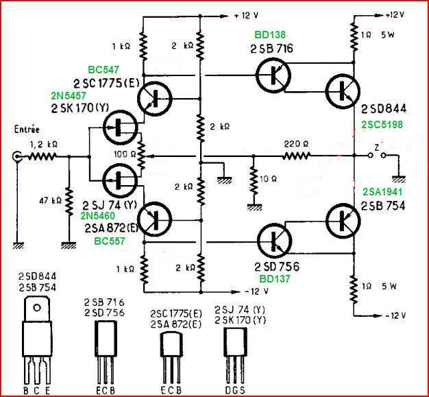

Le Monstre van Jean Hiraga ‘revisited’ (alweer).
Dit monster (want dat is het!) wordt nog steeds gebouwd en geprezen, zie http://diyaudioprojects.com/Solid/Jean- ... e-Monstre/ en http://forum.zelfbouwaudio.nl/viewtopic.php?f=7&t=22095.
Alhoewel je zo wel ziet dat ie veel 2de harmonische vervorming zal produceren door de FET-karakteristiek van Id=β(Vgs-Vto)², klinkt dit in het laag wel ‘krachtig’.
Verder heeft ie een hoge uitgangsimpedantie, dat pept de bas rond de resonantie-frequentie van de luidspreker lekker op, zodat die ‘warmer ’ klinkt, maar ook slapper.
Dingen die je ook bij buizenversterkers tegenkomt en door sommige geliefd wordt.
Maar om nou te zeggen dat het een goede klasse-A transistorversterker is, gaat te ver omdat die juist helemaal niet moeten vervormen!

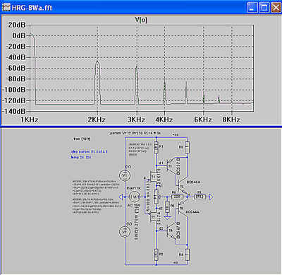

Ik vond het wel interessant genoeg om 'm te simuleren: Bij 1W in 4Ω produceert ie naast 0,3% K2 ook 0,1% K3 en dat klinkt al gauw te scherp.
Bij 1% K2 en 10%(!)K3 kom je op een maximaal vermogen van 7W@8Ω en 8W5@4Ω.
Er zijn wel gewone uitgangstransistoren met een lagere R1/2 gebruikt, om de ruststroom op ca. 0A6 te houden.
De oude Jappen zouden lineairder zijn, maar dat blijkt niet uit de data-sheets en hebben een lager Hfe.
Verder is de cascade vervallen, want die verhoogt alleen de kleinsignaalbandbreedte van 3MHz naar 5MHz.

Re: Le Monstre van Jean Hiraga ‘revisited’ (alweer).
a/ Het ding is gedimensioneerd op 8 ohm. NIET op 4 ohm!
b/ Die cascade heeft wel degelijk behoorlijke invloed op de vervorming.
c/ Vervorming proberen te simuleren is onzin! Dat gaat maar heel grof. Daarvoor zijn de modellen niet geschikt en dan neem je ook nog eens hele andere EN ongeschikte transistoren
De uitgangsweerstand (gemeten) is ong. 0,5 ohm. Geeft een dempingsfactor van 16. Is genoeg voor normale speakers. Maar wat belangrijker is, is dat die uitgangsweerstand tot over de 100 kHz puur ohms is en niet varieert. Dat is bij buizen wel anders.

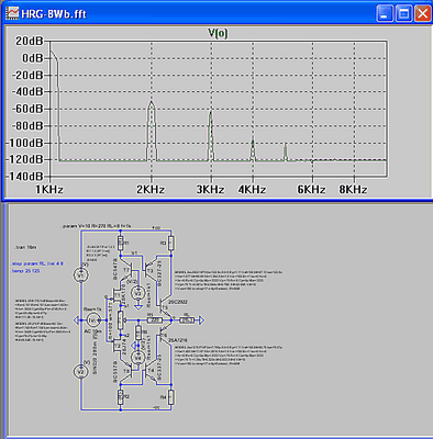

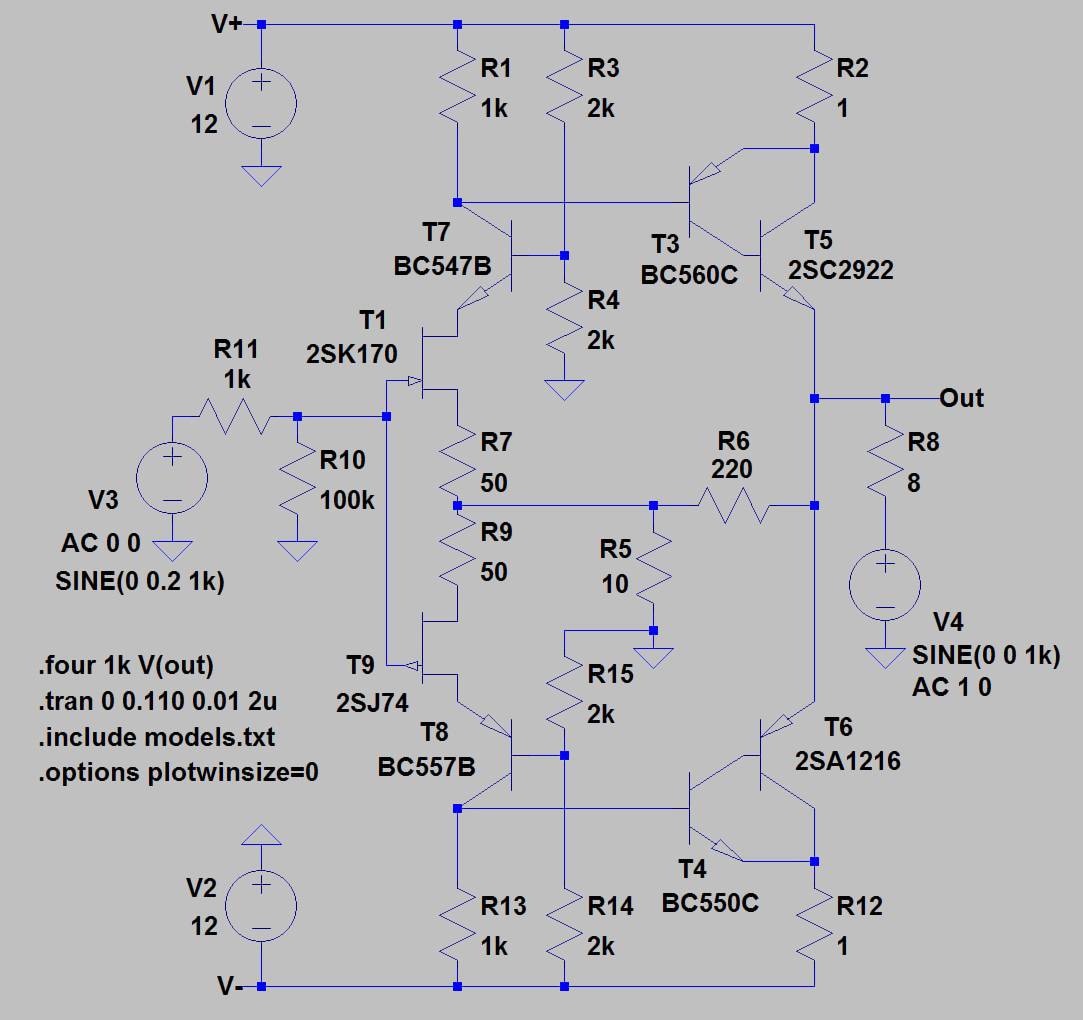

Hierbij de simulatie met ‘goede’ transistoren (echte Sanken's!), cascade en maar +/-10Voeding bij 1W in 8Ω:
Dat is maar ietsjes beter dan die van in het begin van dit topic, maar niet bepaald klasse-A!
Vervorming in SPICE is natuurlijk prima te simuleren en in de praktijk valt dat eerder tegen dan mee, omdat je niet van die ideale transitoren hebt, laat staan dezelfde.
Als Jean Hirage 40 jaar geleden SPICE gebruikt had (dat was er toen al op grote computers), had ie het waarschijnlijk niet gemaakt.

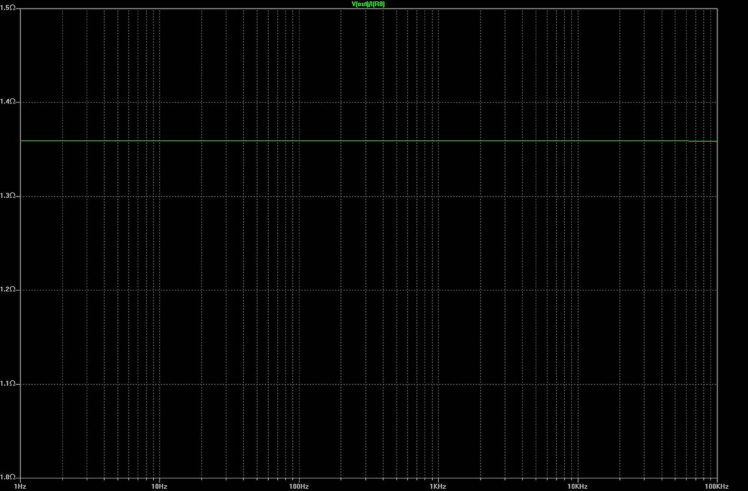

Ik ‘meet’ 6V open en 4V met 8Ω, is 4Ω! uitgangsimpedantie, dus Peter hoe kom jij op 0Ω5?
Zie de bijlage, als je alles wilt controleren.

Dat stond erbij!mtb schreef:
............................. dus Peter hoe kom jij op 0Ω5?
Met een 8 ohm load mat ik bij die van Norbert bij 8W (tegen clippen) aan 2e harmonische -65 dB, 3e ca 5 dB lager, 4e en 5e onder de -100dB en de rest was er niet (lag onder de ruisvloer). Bij 1W 2e -80 dB en 3e -100 dB en verder geen hogere. Die zullen er wel geweest zijn maar dan onder de ruisvloer van -120dB (Heb de metingen niet over meerdere gemiddeld).ds23man schreef:We kunnen hier eindeloos gaan simuleren en discussieren maar heeft iemand dat ding al eens serieus in levende lijve nagemeten?
Als mtb dat geen goede versterker vindt moet hij dat weten maar om dat dan te willen gaan bewijzen met halfwas simulaties vind ik nogal onzinnig. Simulatie is een uitstekend tool om componenten te dimensioneren en fasegedrag te bekijken maar voor vervorming nogal nutteloos. En dan nog is het geen eindresultaat maar een globale richting.

@Anne, Pjotr. is dat ding nou ook te bouwen met een beetje courante torren ?
Wat zouden jullie daarvoor nemen ?
Hoi Ray,
Die zijn vast wel te vinden maar volgens mij is het meeste, de eindtorren zijn het belangrijkste, gewoon nog te koop. De fetjes zijn zeldzaam aan het worden. Is wel een second source voor maar die zijn lastig te krijgen of erg duur. Kees heeft nog een setje voor je
Heb je aspiraties dan?
Ik heb hem destijds weggedaan (jaren '80) omdat ik er vermogen aan te kort kwam met mijn speakers van 87 dB. Niet vanwege zijn klankmatige kwaliteiten.
Je zou 't kunnen proberen met spul van ome Dick
Wegens de grote spreiding van fetjes, wel twee min of meer gelijke uitzoeken.
Betwijfel of dat een succes gaat worden Anne. Die Toshiba fets zijn 20 - 30 mA/V. Dat zijn die van jou bij lange na niet. Hier horen echt wel de originele in.

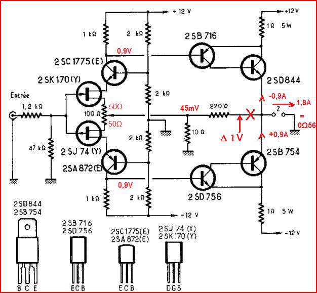

Ik weet niet wat jullie onder uitgangsimpedantie verstaan, maar die is echt niet goed gemeten.
Het ding lijkt een harde uitgang te hebben door de emitters van T5/6 aan de uitgang, maar is in feite een slappe stroombron door de collectors van T3/4, T5/6 versterken deze collectorstroom alleen.
Er zitten wel (stroom)tegenkoppelingen in met R3/4 en op de source's van de FET's, die de Ro verlagen, maar het blijft een slap ding.
Ik neem aan dat je eerst de uitgangsspanning zonder RL hebt gemeten en dan met RL, het verschil in Vo gedeeld door de RL-stroom is dan Ro.
De FET's kloppen precies met de data-sheets en dan zit er al een verschil in, dus je moet wel erg veel geluk hebben om een exact complementair-paar te vinden, want typical zijn ze niet gelijk. Dat geldt trouwens ook voor de andere transistoren.
Als je echt complementaire transistoren hebt, wordt de vervorming inderdaad minder.
U maakt wat niet zo correcte benaderingen
- De weerstand van 1K moet 1K blijven, die bepaald een deel van uw openlus versterking ( 1K/50)
- De bias uitgangsstroom word bepaald door de Gate turn off spanning van de fets, en deze moeten aangepast worden in de simulatie
- De bias instellen op 650mA is zowat een absoluut minimum en eigenlijk geen goede waarde, rond de 1A is wat aangenamer.
- De fets (Y) en het model wat je gebruikt (GR) zijn verre van hetzelfde, de forward transfer admittance is een behoorlijk slachtoffer geworden met de jaren ten voordelen van de noise. Maar die extra "gain" is hier wel behoorlijk nuttig.
Nu al dat gezegd hebbende, als u de Gto aanpast in uw fet models, en hierdoor de bias naar 1A zet dan krijgt men volgende resultaten.
Hierbij wel bedenken dat met de oudere varianten eigenlijk nog beter resultaten bekomen kunnen worden, maar de eind transistoren die toen gebruikt worden kunnen niet op tegen de gebruikte modellen, dus het gaat omgeveer wel overeenkomen kwa vervorming.
De uitgangssimpedantie kan lager zijn dan de simulatie omwille van de admittance, maar niet zo extreem vrees ik.
THD = ~0.025% van 1k ... 50kHz , niet slecht imo
mvg Rudy
mvg Rudy

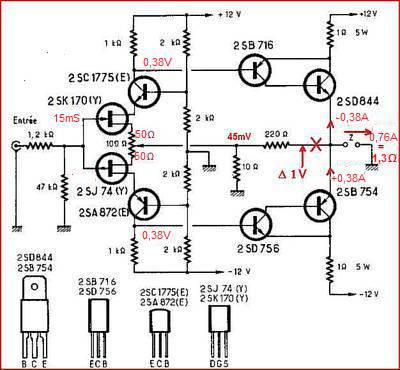

Had er niet zo op gelet, onder 't motto "fet's zijn steil", maar je hebt gelijk valt bar tegenPjotr schreef:Betwijfel of dat een succes gaat worden Anne. Die Toshiba fets zijn 20 - 30 mA/V. Dat zijn die van jou bij lange na niet. Hier horen echt wel de originele in.
Die van bij EOO hebben maar iets van 3mS en de Toshiba's wel 15mS (die 20 - 30 mS is pas bij grotere stroom)
Gooit ook het Ri-verhaal overhoop.Bij de 2x 1/2 trimpot komt nog de Zs bij, iets van een kleine 70Ω.
Wordt de uitgangsweerstand weer groter.
Ga me 's bezighouden of er met die lage steilheid iets te doen is in dezelfde stijl.
- Bijlagen
- MonstreR2.jpg (35.38 KiB) 1883 keer bekeken
Ha Rudy,
Dat komt al meer in de richting
In de versterker die ik gemeten heb zitten "G" exemplaren en loopt er 700 mA bias. Daarvoor zijn de 1K weerstanden verlaagd naar 750 ohm. Overigens speelt de temperatuur daarbij ook een rol. De fets staan schat ik, op 40 graden en de eindtorren op ca 80 graden Tj. Voeding is plus en min 14,3 V
Meer bias zal ongetwijfeld wel wat uitmaken maar voor gemiddeld luisteren lijkt mij dat onnodig heet stoken. Bij 700 mA clipt de versterker nog niet bij 11,5V_piek uitsturen in 8 ohm. Bij 12V doet dat hij duidelijk wel.
@Anne,
Doe je best
Dit valt of staat met die fets met hoge steilheid EN de symmetrie van de N- en P-channel fets. Je kunt zoeken wat je wilt maar daarvoor zijn geen courante vervangers behalve LSJ74 en LSK170
@Anne,
Doe je best
Allemaal leuk en aardig als je perfect complementaire transistoren hebt, maar het ‘karakter’ wordt bepaald door de hoge uitgangsweerstand.
De uitgangsspanning is Vo en Va de onbelaste spanning en Vo/Va=RL/(RL+Ro), met Ro de uitgangsweerstand: Ro=RL*(Va/Vo-1).
De stroom/spanningsversterking van de FET's noemen we c=Id/Vi=2/(1/g+Rs), waarin g de steilheid en Rs ongeveer een halve P1.
De stroomversterking van de eindtransistoren noemen we a=Io/Id en is iets minder dan R1/R3.
De openloop-versterking met R6=0 wordt dan Ao=a*c*(RL//R5)
Met een tegenkoppelingsfactor van b (iets minder dan R5/R6) wordt de versterking A=1/(1/b+1/Ao).
Va/Vi is iets minder dan b omdat Ao zonder RL erg hoog (ca. 900x) is.
Met RL wordt Ao iets minder dan a*c*RL omdat R5 veel groter is dan RL en Vi/Vo is dan ongeveer 1/b+1/(a*c*RL).
Nu kunnen we Ro=RL*(Va/Vo-1) oplossen: Ro≈RL*(b*(1/b+1/(a*c*RL))-1)=RL*(1+b/(a*c*RL)-1)=b/(a*c) en dus (vrijwel) onafhankelijk van RL.
Ik ben alleen uitgegaan van de bovenste tak, de onderste staat daar parallel aan en a is dan (R1//R2)/(R3//R4) en dus hetzelfde.
Hier is a≈250x, b≈20x en c≈27mS en Ro≈b/(a*c)≈3Ω, dat is 1Ω lager dan de simulatie, maar kan komen door de benaderingen en R3/R4.
@Rudy:
Welke modellen heb je gebruikt, hoeveel sample's, smoothing en windowing?
@Rudy:
Wat ingewikkeld gedoe toch weer. Kijk eens naar het schema van Anne. Een ∆U aan de uitgang verzaakt een ∆U op de 50 ohm source weerstanden van 45 mV. Er gaat dan een ∆I lopen door de fet van 45mV / 50ohm is 0,9mA. Dat veroorzaakt een ∆U over de 1K weerstanden van 0,9V en daarmee een ∆I aan de uitgang van 0,9A. De uitgangsweerstand wordt dan ∆U/∆I = 1/0,9 = 1,1 ohm. Onderste tak en bovenste tak staan parallel, dus krijg je uiteindelijk 1,1/2 = 0,55 ohm.
Nu is hier R_source van de fets niet meegenomen (die is erg steilheidsafhankelijk i.c.m. de instelstroom) maar hoger dan 1 ohm voor R_out zul je niet gaan uitkomen met deze fets.
Je komt hier wel aan met de versie waarbij ik (achteraf ten onrechte) geen rekening had gehouden met de Zs van de fet's.Pjotr schreef:Wat ingewikkeld gedoe toch weer. Kijk eens naar het schema van Anne. Een ∆U aan de uitgang verzaakt een ∆U op de 50 ohm source weerstanden van 45 mV. Er gaat dan een ∆I lopen door de fet van 45mV / 50ohm is 0,9mA. Dat veroorzaakt een ∆U over de 1K weerstanden van 0,9V en daarmee een ∆I aan de uitgang van 0,9A. De uitgangsweerstand wordt dan ∆U/∆I = 1/0,9 = 1,1 ohm. Onderste tak en bovenste tak staan parallel, dus krijg je uiteindelijk 1,1/2 = 0,55 ohm.
De steilheid is nogal stroomafhangkelijk (kijk maar's naar de grafiek van Toshiba).Hier hoeft je, met maar goed 1mA, op niet meer dan 15mS te hopen.Heb er in de laatste versie wel rekeing mee gehouden, geeft ong. 150ohm/source.En een Zuit 1,3 ohm.
Er loopt wel meer instelstroom hoor. Er valt 1.46V over de 1K weerstand (bij 700 mA bias) en er loopt ook nog iets van biasstroom van de driver tor.
Maar eigenlijk is die R_out op zich niet zo spannend, Spannender is dat die R_out tot op hoge frequenties puur reëel (zuiver ohms) EN constant blijft. Dat is bij de meeste versterkers wel anders. En daarnaast is het ding volstrekt ongevoelig voor capacitieve belasting. O.k. bij een paar uF kan hij de benodigde stroom niet meer leveren op hoge frequenties in klasse-A, maar hij raakt er niet van in de war.
