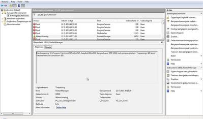

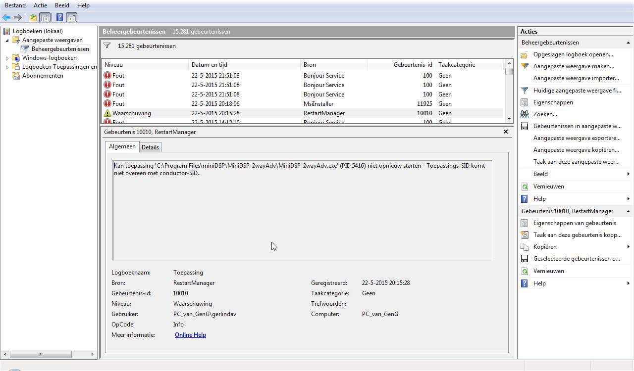

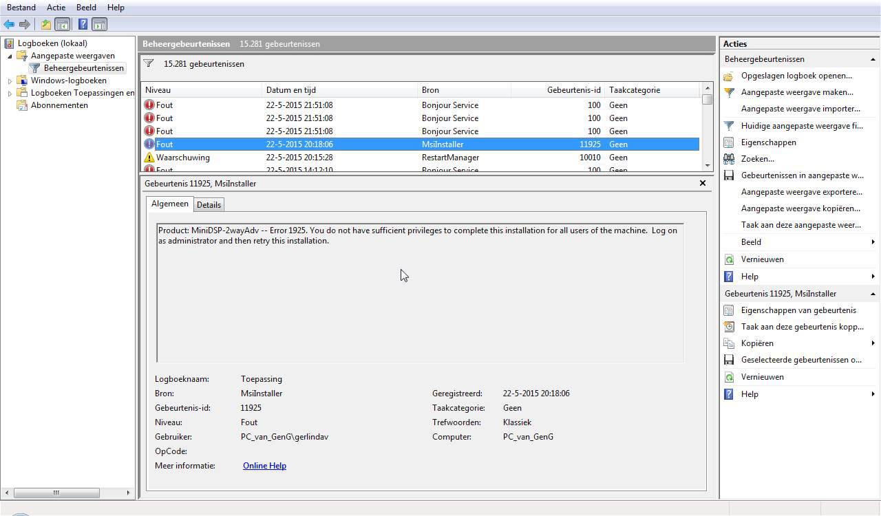

Ik heb even gekeken, naar het logboek. Ik kende het niet eens.
Ik kom nu 2 dingen tegen en dat is gebeurd rondom het opnieuw installeren. Alleen het programma proberen te openen registreert hij volgens mij niet, want daar kan ik niets over vinden.
Wat wilt dit zeggen en wat kan ik eraan doen?

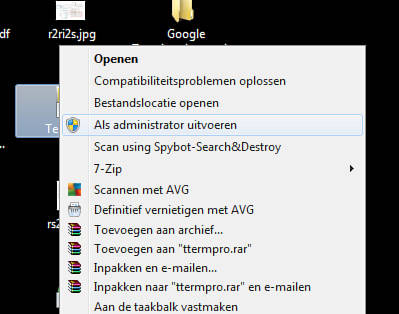

Berichten: 17867
Re: MiniDSP plugin software start niet op.
Bij het installeren druk je vaak op een (push button), dat kun je dan ook mogelijk doen door er eerst even met de rechtermuisknop op te klikken, en dan uitvoeren als administrator.
Mogelijk de oplossing voor het installeren.

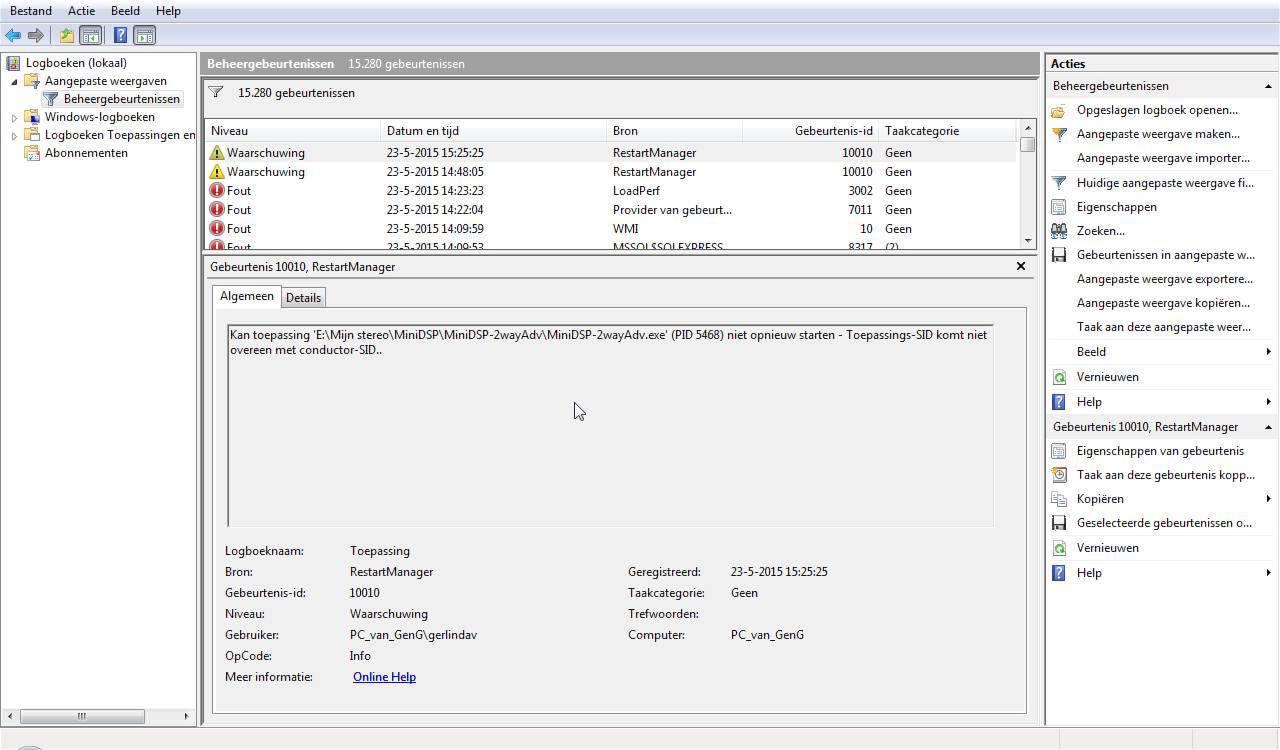

Gelijk maar geprobeerd, maar nu krijg ik dit:
Berichten: 17867
Hoeveel gebruikers heb je op die PC en wat zijn hun rechten, dit kun je achterhalen bij het configuratiescherm en dan gebruikers, of account, en je hebt er minimaal 1 als adminstrator met die rechten nodig en als dusdanig inloggen.

sjons
Berichten: 558
Lid geworden op: za 09 mei 2009, 11:06
Locatie: Workum
Bericht door sjons »
Waar is jullie google-fu?
Via:
the error ”Application SID does not match Conductor SID” will be generated whenever the user account the service is being run under does not match the user account used to launch the setup instance. The term “Conductor” refers to the MSI setup engine. It also appears that if the setup is executed with elevated permissions (Run As Administrator), then the SID check is bypassed. This behavior is by design and is intended to prevent the malicious restarting of critical system services.
Als je al Administrator bent EN de setup als Administrator uitvoert (wat dus twee verschillende dingen zijn) zou het dus wel moeten werken.
EnjoyProg
Berichten: 350
Lid geworden op: di 07 jun 2011, 17:08
Locatie: Elburg
Bericht door EnjoyProg »
Tja.... Maar hij doet het toch echt niet :)
Ik heb het meerdere keren geprobeerd, ook op een andere schijf op de computer, maar dat maakte niets uit.
