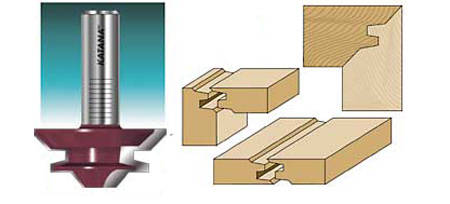

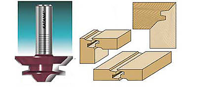

Ik moest meteen aan deze denken:
Het idee is leuk van die cirkelzaag maar je hebt dan ook meteen een hele tafel nodig om dat goed te doen.

John P schreef:
Wat is hier zoveel anders aan als het frezen van V-groef tot vlak onder het oppervlak zoals de grote jongens dat doen? Die methode is nog symmetrisch ook, dus geen gepuzzel met links en rechts. Dali
Omdat dit in 1 gang gaat
Die versteklijmfrees werkt ook super. Maar ook hier geldt dat je voor een simpele lader alle planken apart moet doen. Een versteklijmfrees doe je ook in een freestafel en niet in je losse bovenfrees.
En dan nog koop je zoiets alleen als je vaak laatjes maakt (of hele keukens, kasten, meubels). Dan ga je mij niet vertellen dat er niet al een zaagtafel staat.
Don't get me wrong folks, er zijn meerdere wegen die naar Rome leiden in het geval van laatjes maken enzovoorst maar ik vond vooral het inzicht van deze meneer die dit verzint echt briljant :)

Daar heb je helemaal gelijk in en mijn mening is dan ook gekleurd omdat ik wel een frees heb en geen cirkelzaag :mrgreen:
