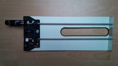

als eerst had ik op papier een schets gemaakt van hoe ik de cirkelgeleider wou maken, het is een beetje een achterhaalt ontwerp, en aal vaker hier gemaakt op het forum.
wat te zien is is dit topic :http://forum.zelfbouwaudio.nl/viewtopic.php?t=5650
maar het blijkt goed te werken had ik gelezen.
dus ik een a4 tje erbij gepakt en een simpele geleider getekend met de maten erbij, zodat ik het zelf ook nog een beetje overzichtelijk kan houden :)
daarna met de maten naar de plaatselijke zagerij gegaan, en die hebben voor mij de 3 strookjes gezaagd. toen zag ik dat ze ook nog een buis van 8 mm doorsnede hadden liggen, en gevraagd of ze die ook nog op maat konden zagen. en dat kon ook!
dus ik helemaal blij, hoefde ik thuis niks meer te zagen.
toen kwam ik bij de kassa en was de prijs.... 3,90 voor een meter aluminium en 3 strookjes.
dat vindt ik een zeer nette prijs, vooral omdat alles precies op maat is gezaagd. op de mm nauwkeurig!

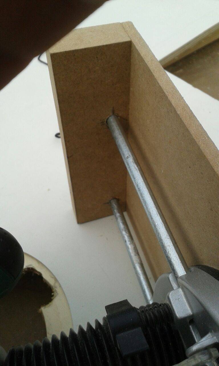

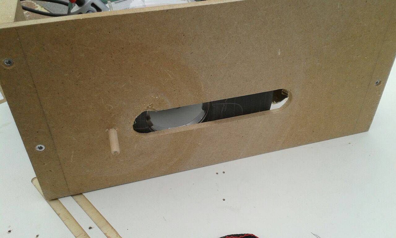

toen thuis gekomen, heb ik de geleider verder in mekaar gezet,
dus 4 gaten geboord(niet helemaal door het hout heen),
een strook weggehaald met de bovenfrees,(zodat we ook echt kunnen frezen)
en daarna het geheel in mekaar gezet.

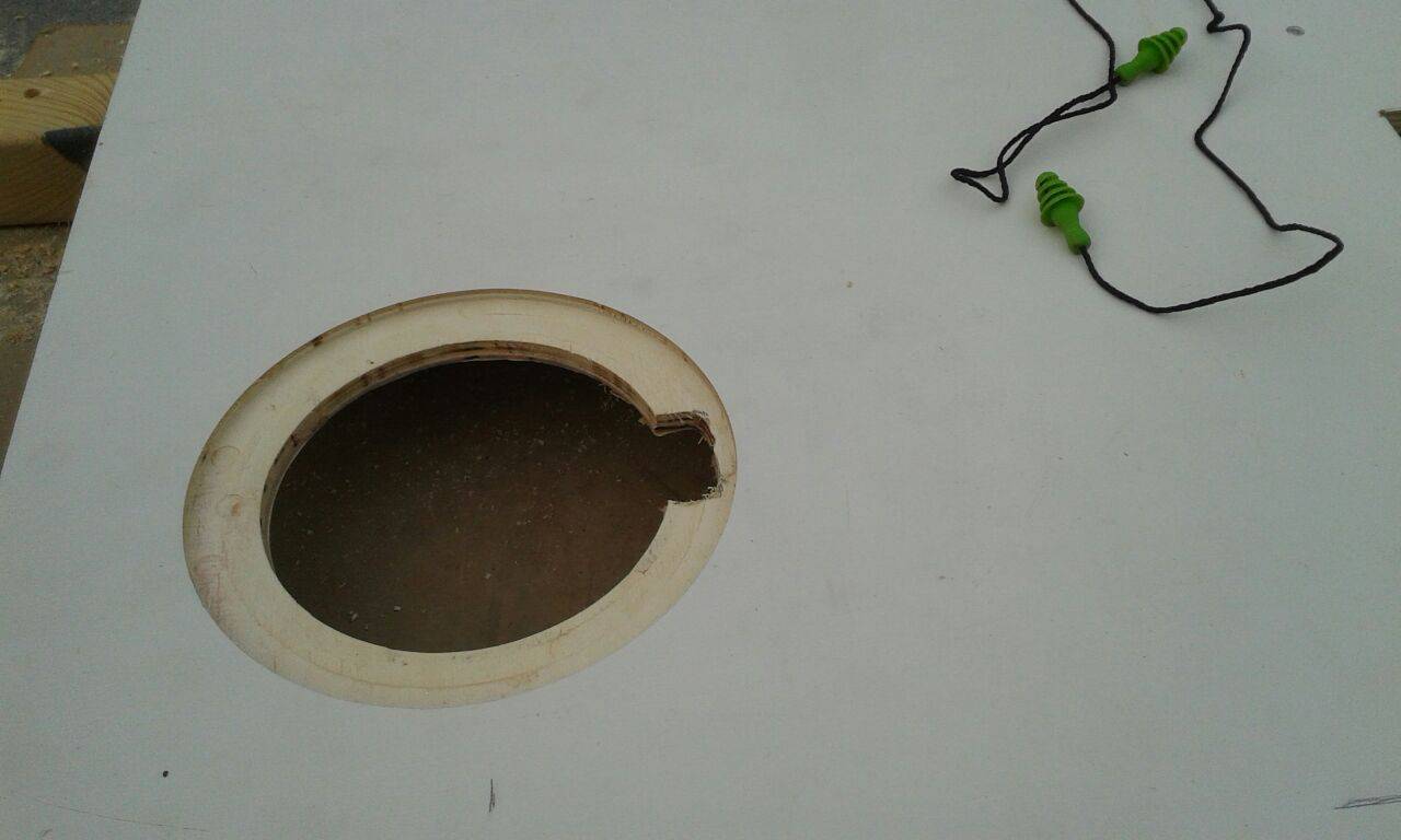

toen heb ik een plaat resthout gepakt en eerst een paar strookjes er in gefreesd, dat ging goed!
toen heb ik uit me luidsprekers een woofer geschroefd en die in een plaat proberen te frezen met de geleider.
dat gaat erg goed! de cirkel wordt ook perfect rond, alleen is het nog lastig om de precieze breedte te bepalen zodat de woofer er precies in valt. maar ik dacht dat ik wel ongeveer goed zat, dus heb ik de cirkel zo gelaten en verder gefreesd.
toen heb ik de cirkel eruit gefreesd. zie foto
daarna nog een hap uit de rand gefreesd voor de aansluitingen.
en toen passen... :yeah:
toen kwam ik erachter dat ik net 2 mm te breed had gefreesd en eigenlijk een 0,5 mm te ondiep.
dus niet perfect. maar voor de eerste keer, goed genoeg!
het is ook nog maar een proefstukje dus hij telt niet mee, maar ik vindt het tot nu toe, niet erg lastig om een mooie cirkel te frezen!

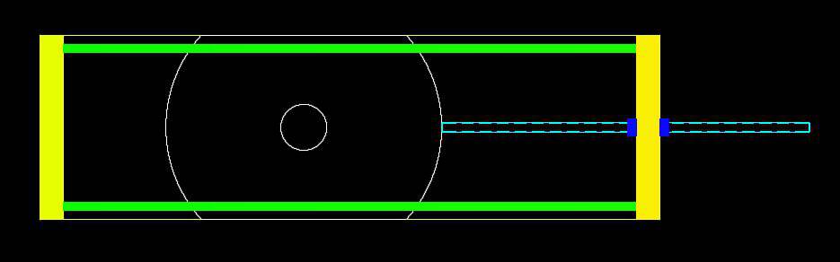

Dat ziet er toch al keurig uit zo voor een eerste probeersel.
Het lastige is inderdaad om de diameter van de cirkel goed te krijgen.
Door dat de instelling soms maar een klein stukje moet opschuiven om op de juiste maat te komen heb je eigenlijk een fijn afstelling nodig.
Deze kan je makkelijk aan je bestaande mal maken door in het midden tussen de geleidestangen een lange bout of draadeind te maken.
Dit is dan een aanslag waar je de freesvoet tegen aan kan laten komen.
Door dat de bout verstelbaar is kan je nu ook gecontroleerd de feest in de slede verschuiven.
Daarnaast blijft de maat dan ook ingesteld als je de frees even voor een ander klusje nodig hebt en later weer verder wil.

Maar hoe "fixeer" je de bout dan zodat deze tijdens het frezen niet kan lostrillen en moet de bout dan ook niet heel lang zijn om de volledige instellengte te kunnen overbruggen :?:
Berichten: 8108
Re: welke bovenfrees ? budget tot €125
Fixeren doe je gewoon met een contra moer. :wink:
De lengte hangt af van je ruimte die je nodig hebt op je mal.
Zie hier maar wat ik bedoel.

Bericht door bramwilbrink »
Kappa7, bedankt voor je idee!
Ik denk dat ik dat er nog een keer opbouw, want dan kan je wel heel precies instellen.
Maar mijn probleem dat ik te groot had gefreesd, want ik ging ervan uit dat hij 146mm in doorsnede was, (die maat stond op het doosje) toen heb ik er 2 mm bij opgeteld om te zorgen dat hij er niet strak in vlier, maar het bleek uit mijn proefstukje dat dat minder moest zijn dan 148mm eerde in de richting van 146,5 of 147mm doorsnee.
Dus het klopt ook wat sark zegt, ik kan hem nauwkeurig genoeg instellen . Alleen was dit dus een instelfout, en niet een fout/afwijking van de precissie van de cirkelgeleider.
Maar bedankt voor alle input!
Alleen liep ik tegen nog 1 probleem aan, en dat is de diepte die ik kan frezen, want de freesjes die ik erbij heb gekregen zijn in zijn geheel best wel kort, 51mm totaal waarvan de Snijders 21 mm zijn. Dus nu kan ik , als ik dan met geleider frees,(voetplaat 6mm mdf) dan blijft er nog maar 11-12 mm over om te frezen want veel verder durf ik de frees niet uit de as halen... Dus wie weet waar je een frees kan halen met een langere as/snijvlak, dus in zijn geheel langer. Ik heb zo'n frees nog niet kunnen vinden helaas. Dus misschien weten jullie nog een adres?
Alvast bedankt voor de moeite!
gr, bram wilbrink
