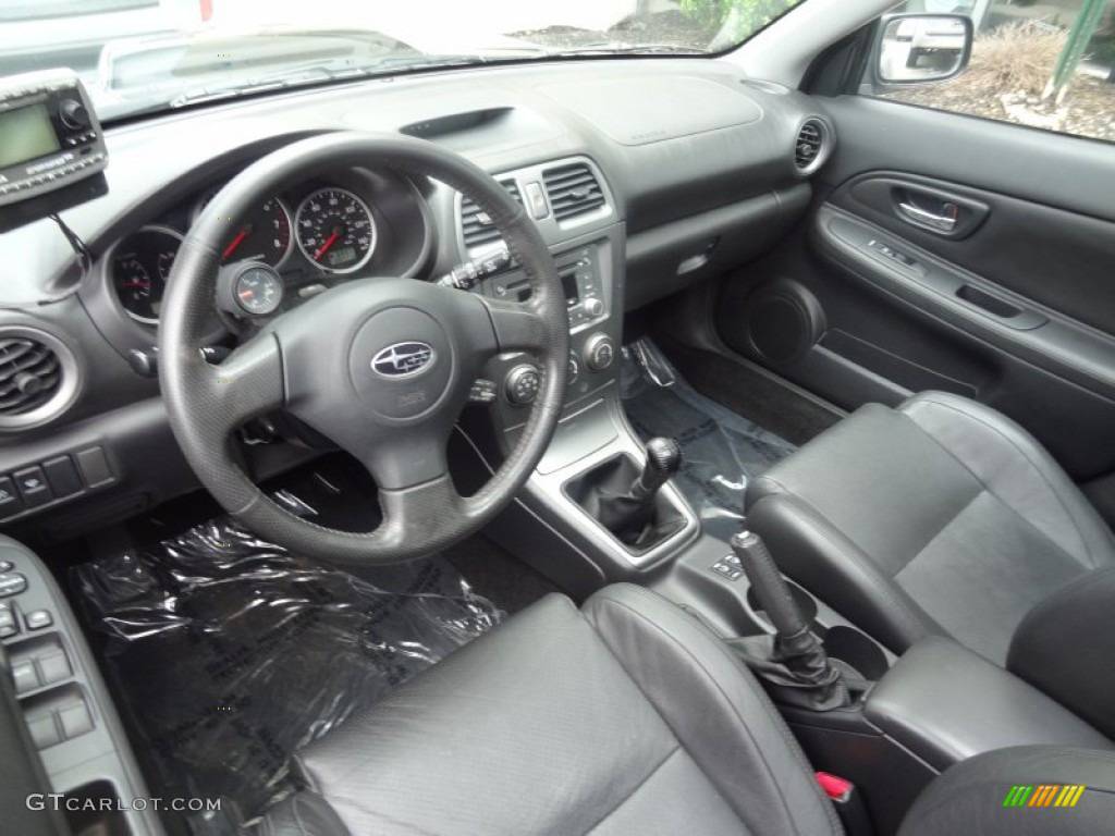

Dit is toch het interieur?

En dat is idd het dashboard waar ik aan de slag mee moet. Al zit er bij mij ipv het klokje in het midden al een meterhouder met de 3 klassieke meters oliedruk, olie temp en overdruk. En natuurlijk een andere radio, de ondertussen bijna antieke Alpine CDA 9855.
