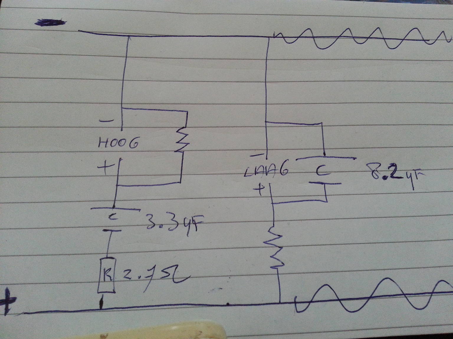

Hallo ik heb een vraagje over het zelf maken van dipol speakers als surround speakers in mijn 7.1 set up. IK heb 4 exact dezelfde 2 weg speakertjes en ik wil deze zo mogelijk graag ombouwen naar 2 dipole speakertjes. Hierbij straalt er 1 speakertje schuin naar achter en 1 schuin naar voren. Ze staan dan NIET in fase met elkaar. Maar het probleem waar ik tegenop loop is dat als ik ze parallel schakel dat de impedantie dan veel te laag gaat worden voor de versterker. Zou het filter makkelijk aan te passen kunnen zijn om dit te omzeilen?
Hier een voorbeeld van een dergelijke speaker: http://visaton.com/en/bauvorschlaege/ar ... ction.html
Ik voeg een tekeningetje van het filter van 1 speaker toe ter verduidelijking. De waarde van de spoelen is niet af te lezen en het gaat om deze speakertjes: http://www2.yamaha.co.jp/manual/pdf/av/ ... X-E200.pdf

Ik zou de onderdelen in serie zetten met de filterwaardes daarbij verdubbeld dan wel gehalveerd waar nodig.
Gezien de toepassing lijkt me dat niet zo'n probleem toch?

maar dan zou ik wel de waarden van de spoelen moeten weten neem ik aan? En als ik ze in serie zet weet ik ook niet welke waarde ook alweer halveren en welke moeten verdubbelen. En ik krijg dan een speaker van 12 ohm volgens mij?

Als het goed is gaan alle filtercomponenten ook in serie. Voor de condensators betekend het dat ze met de helft van de waarde kunnen volstaan maar op deze manier kan je even freubelen.

dus alleen de condensators veranderen van waarde? Wat bedoel je met even freubelen :)

Alles veranderd van waarde maar dat kan je doen door ze bijvoorbeeld in serie aan te sluiten.
Met freubelen bedoel ik dat je er eerst een beetje mee kan spelen voordat je andere componenten aan gaat schaffen en dan blijkt dat het niet klinkt, da's zonde.
Aangezien er ook niets gemeten gaat worden. (Neem ik aan)

Zo... dat is even een plan... Die Visaton Dipool is erg ingenieus, de midwoofertjes lopen vanaf 200 Hz uit fase met elkaar, daarvoor in fase. Daardoor komt er ook laag uit, anders zou het niet klinken. Daarnaast heb je zo aan een 2-weg genoeg, anders moet je een breedbander inzetten vanaf ca. 300 Hz of een 3-weg bouwen. Briljant dus, dit komt door het latice netwerk dat er in zit.
Dan nog even of van 6 naar 3 ohm of dingen in serie zetten. In Hobby Hifi heeft hierover een artikel gestaan. Theoretisch moet je van een 8 naar een 4 ohm speaker rekenen met een halvering van de spoelwaarde en verdubbeling van de condenstator waarde. Echter, dat is bij een vlakke impedantie, en dat heeft een ongecorrigeerde speaker niet. Die Yamaha's ook niet. Dus de eenvoudige vuistregel gaat niet werken en als geen goed resultaat geven. Het artikel stond in HOBBY HiFi 2/2009
