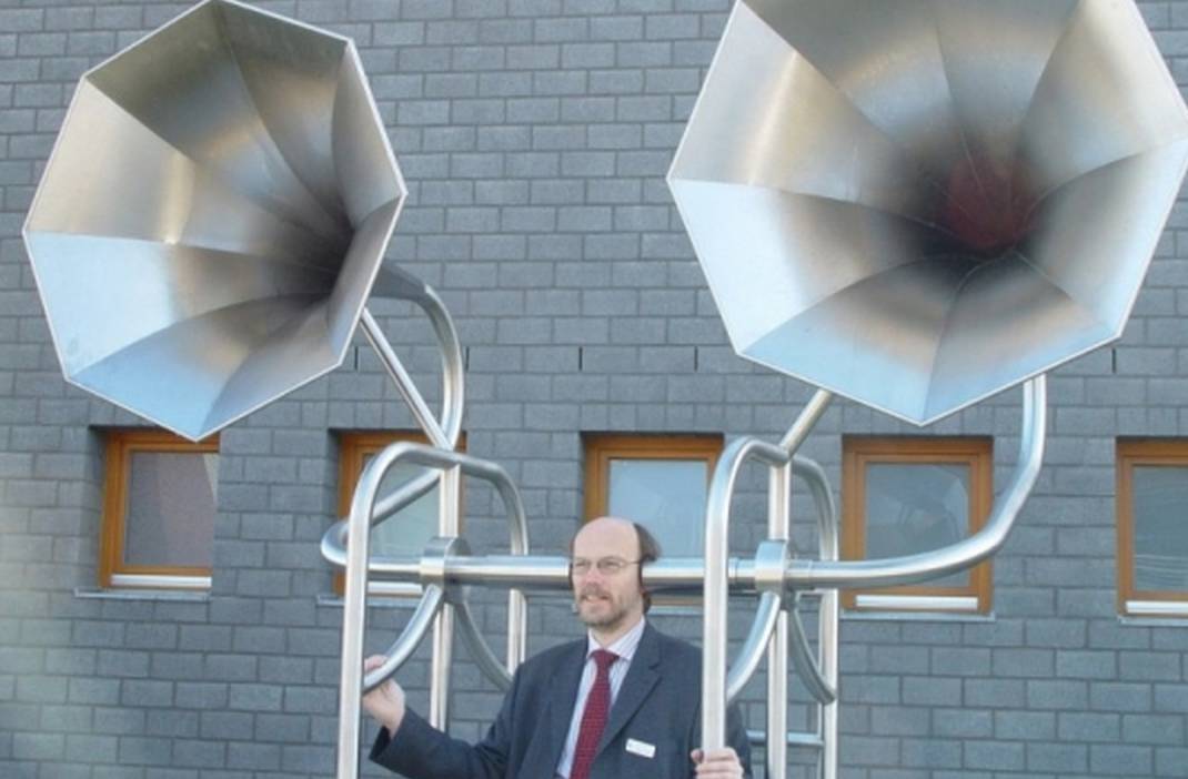

Beste Allen,
ik ben Stijn Geenen en werk voor een Belgisch Wetenschappelijk Televisieprogramma. We zijn gestart met een unieke ondernemeing: we zouden graag op een mechanische manier geluid uitsturen over het kanaal waarbij er als het ware een communicatie ontstaat van Dover naar Cap Griz Nez.
Heel graag had ik te weten gekomen waar ik bijgevoegde instrumenten en hun bouwers kan vinden? Is er iemand die me tips kan geven om deze objecten en mensen die er wat duiding bij kunnen geven op te sporen?
je kan me ook bereiken op stijn.geenen@tvbastards.be

Hij is er wel vroeg mee, jahannesie schreef:Het gaat al weer aardig richting 1-4.![]()
Bij ons in de speeltuin in onze wijk staan die dingen ook.

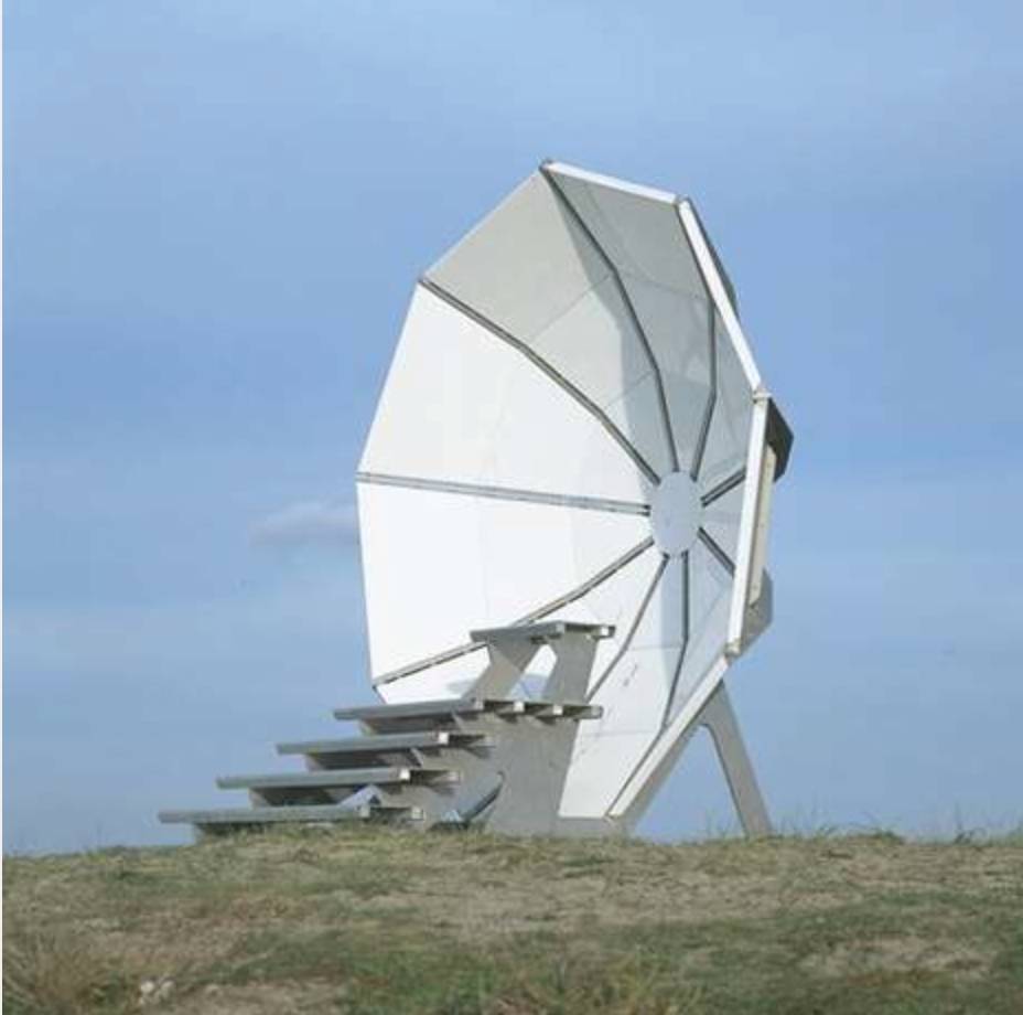

Grappig dit
Tweede plaatje staat kennelijk in Oldenburg-Duitsland, bij een gehoorcentrum http://www.hoerzentrum-oldenburg.de/web ... ndex.shtml.
Dat centrum heeft een soort expositie/demo/fun-tuin, die je hier vindt http://www.hoergarten.de/
Toestel staat ook uitgelegd; voor zover mijn Duits reikt (...) is het bedoeld om beter richting te kunnen horen. Dus niet voor wat je zocht http://www.hoergarten.de/index.php?show=10

Re: Over het Kanaal horen Vlaamse Televisie
Miste deze, maar inderdaad!Muug schreef:als die sound mirrors vliegtuigen kunnen detecteren vanaf enkele tientallen mijlen, dan komt dat wel snor.
Mocht je ergens kunnen regelen zulke jongens te kunnen richten naar de overkant, dan ben je gauw klaar.
Rest dan de vraag hoe het met de bolling van de planeet zit, en de invloed op het geluid.
In hoeverre zoekt het geluid de oppervlakte op?
Weleens iets over gelezen, over geluid over een wateroppervlak.
De lucht is aan het oppervlak vanwege waterdamp ook wat dikker / zwaarder, dus vertraagt het geluid iets ten opzichte van hoger, waardoor het dus naar beneden buigt, maar er was geen specifiek onderzoek bij genoemd, dus kweenie..

Hihi, lees net de oorspronkelijke vraag wat beter.
Begrijp ik je nou goed ? Je wilt een geluid, in onveranderde akoestische vorm, overdragen over 35km en daarna ontvangen ?
Zo ja : dat kan echt geen enkele kans van slagen hebben. Tenzij je een budget hebt waar je Afrika een jaar mee kan voeden, EN schijt hebt aan alles wat leeft rond het kanaal.
Ik weet niet eens waar te beginnen, zoveel onmogelijkheden zie ik.
Vooral hsmeets geeft je aardige hints. (Ook de stukjes waar hij zo achteloos overheen lijkt te skippen...)
Probeer dat eens te begrijpen, en probeer vooral ook een gevoel te krijgen bij de extreem hoge én lage SPL's die hij noemt.
Ik kom op 1/4 weer even een kijkje nemen hoe ver jullie zijn
. Mocht het lukken : volgens mij heb je dan goud in handen
Ik moet wél zeggen : Veel waardering voor wat je probeert te doen ! (Maar je daar verder toe enthousiasmeren is niet terecht ben ik bang,,.)
