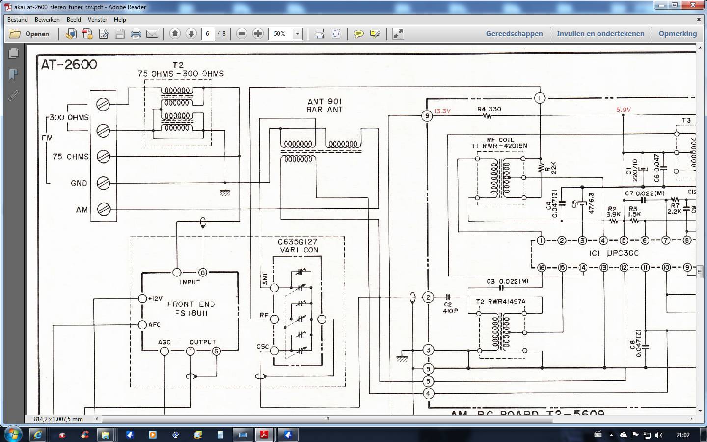

Zit er op die tuner geen 75 ohm ingang voor de antenne dan? In dat geval heb je een 75 ohm naar 300 ohm balans trafo'tje nodig. Kun je zelf maken van een "varkensneusje":
De bijlage 75 - 300.jpg is niet meer beschikbaar
35 cent bij http://www.eoo-bv.nl/index.php?_a=viewP ... ctId=10565
Volgens mij zit die al ingebouwd in de tuner ?
Re: dipool antenne 300 Ohm ?
Geplaatst: ma 09 mar 2015, 21:10
door Pjotr
Yup, zo te zien zit er ook gewoon een 75 ohm aansluiting op Ray. Mantel aan aarde dan en de kern op het 75 ohm schroefje. Tip voor goed en goedkoop 75 ohm kabel: SATV kabel van de schotelboer.
okay, goed gezien Ray. Blunder van mijnen twege. Voor alle duidelijkheid : voorlopig hou ik het even bij een binnenantenne. En jawel, het is de bedoeling dat ik de mods van Jack ook doe.
Maar ik heb nog een vraagje over zo'n dipoolantenne op basis van zo'n lintkabel. Volgens wat ik lees heeft zo'n ding toch een weerstand van 300 ohm, right? En je hebt dan een trafootje nodig om naar 75 ohm te gaan, just ?
Wel, straks na 't werk rij ik naar een elektrowinkel en de buurt en daar verkopen ze zo'n lintkabeldipoolantenne-met-coax-aansluiting. Da's dan eigenlijk een 300ohm-kabel met coax-aansluiting. Dus dat wordt ofwel coax erafsnijden ofwel een trafootje ertussen om naar 75 ohm te gaan ....
