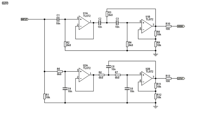

Ik wil bi-ampen met actief low-high filter eens testen met een filter zoals project123 van Rod Elliot (18dB filter met vlak resultaat volgens de schrijver). Lijkt me zeer eenvoudig en doeltreffend.
http://sound.westhost.com/project123.htm
Een paar vraagjes:
- Door R8 en R11 te vervangen door een pot is de gain eenvoudig in te stellen, maar mag ik dit ook gewoon weglaten en pin 6 en 7 verbinden als unity gain? Ik heb niet persé extra gain nodig, vandaar. ik kan alleen niet beoordelen of het verdere gevolgen heeft. na nog een keer de beschrijving van Rod Elliot goed te lezen, las ik "door de gain van 2 bestaat de filter schakeling uit identieke weerstanden." Dus omgekeerd de conclusie als dit wijzigt dat die regel niet meer opgaat. Laat het dus voor wat het is en dan kan ik er altijd nog een volume regelaar achter plaatsen.
- Ik verwacht uit te komen op de combinatie 15K en 100n, zodat er een scheiding is op 106Hz. Om te kunnen experimenteren zou 6x een serie van bijv. 8,2K met een 20K pot een bereik geven van 56Hz to 194Hz. Nu heb ik gezocht naar 6 voudige pots, maar kom niet veel verder dan een ebay zoals deze: http://www.ebay.com/itm/6-Way-Pot-Six-G ... 0789129838
Zou die kwaliteit voldoende zijn voor een experiment, alternatieven,... of toch beter weerstanden wisselen?
Bedankt voor de hulp.
Gr. Frank
