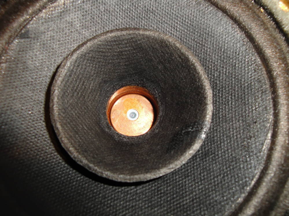

Aantal oude Philips speakers hebben een kortsluitring om de poolkern, zoals de eerste 1"dome met witte dome, de 9710 en zelfs die 4" breedbander met 20mm spreekspoel (ik kan het type niet meer lezen).
Het betreft dan koper plaat / folie van 0,25mm dik, schat ik zo.
Okee, ik schiet wel even een plaatje:
Net als bij de 9710 is het gaatje maar klein.
"veel ring".
Weet niet tot hoever het in de magneet door loopt.

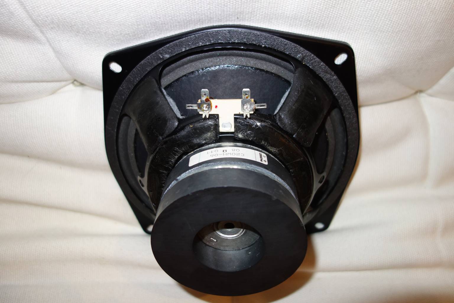

Verder gaat het om de bouw van een hoog rendement speaker, een voorstel van Troels Gravesen met een oudere Vifa C20WH (overigens een heel mooie unit, o.m gezien de frequentierespons) en een gemodificeerde Monacor tweeter achter een waveguide, beide 6 dB gefilterd.
Het hoge rendement en gunstige impedantie verloop spreken aan. Daarnaast luister ik nu eenmaal graag naar (goede) 6 dB gefilterde systemen en vind ik een 8" unit bij uitstek geschikt voor de weergave van stemmen en een aantal instrumenten.
De midwoofers heb ik inmiddels gevonden en bij het refoamen was de vraag of ik ze tegelijk wat kon verbeteren. Uiteindelijk heb ik afgezien van de koperen ringen / de geleidende verf om de poolkern.

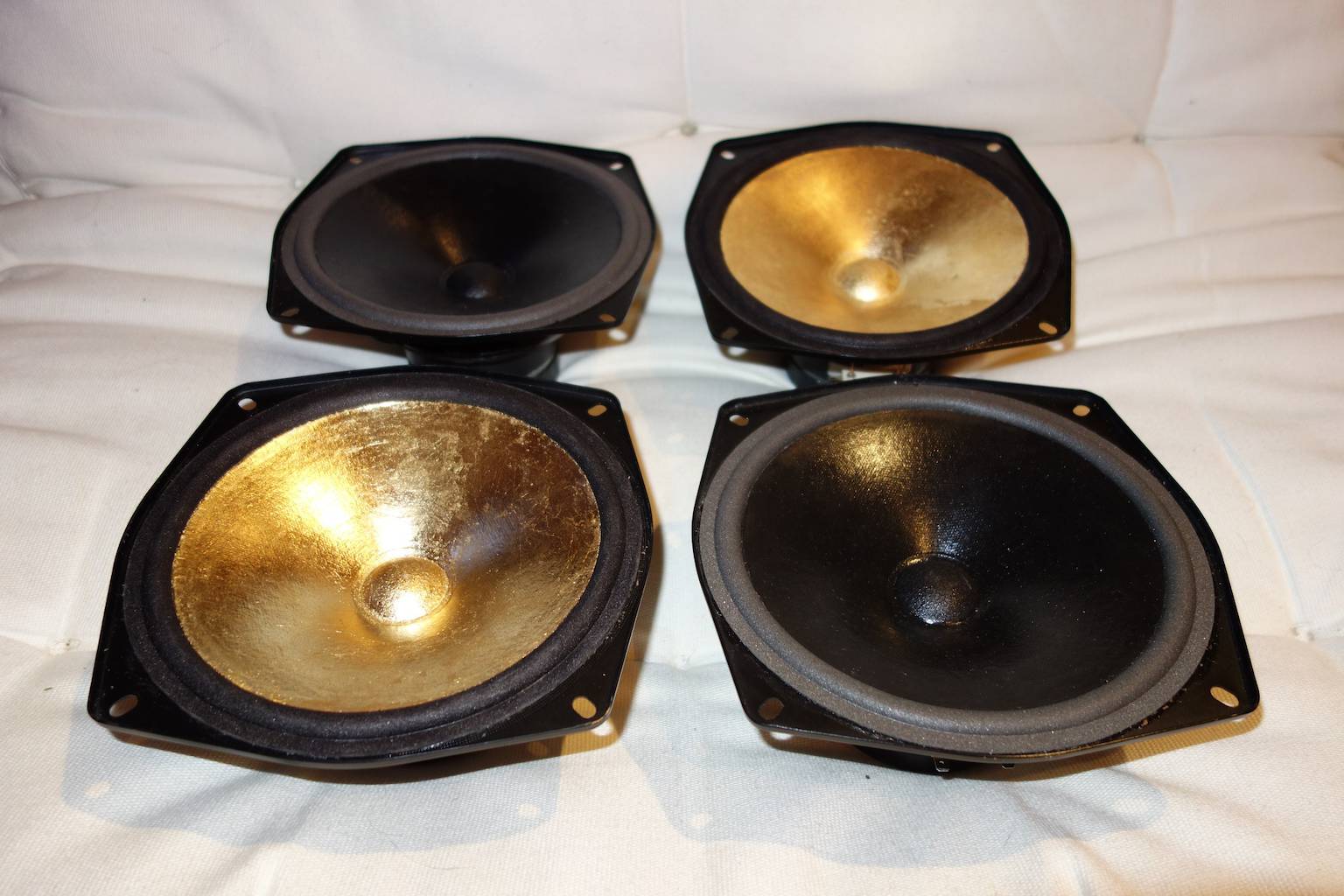

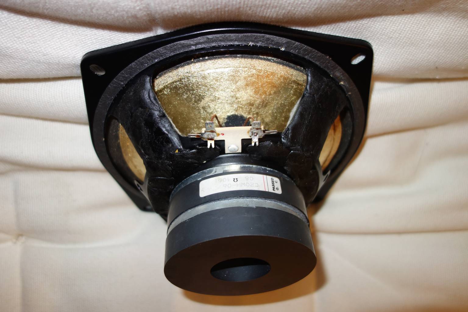

Om e.e.a. te visualiseren, hieronder wat plaatjes van de C20WH; 2 woofers beplakt met dunne metaalfolie, de andere 2 zonder, verder identiek. De folie omdat ik wil weten wat daarvan het effect is. Verder is er nu wat beluchting achter de spin en zijn de blikken korven gestabiliseerd met loodbitumen. Tevens een extra magneet voor een hoger rendement. En wie weet voegt het dikke vilt nog wat toe.

Mooi, ben fan van die midwoofers. Zaten o.a. in mijn Mission's en had ze via de site van Troels gevonden als mooie vintage drivers.
Dat ziet er uit als bladgoud, je hebt zelfs de achterzijde van de conus gedaan :mrgreen:
Hoe krijg je dat weer goed gecentreerd zonder de stofkap los te halen? Die dingen hebben nauwe toleranties :goeie:

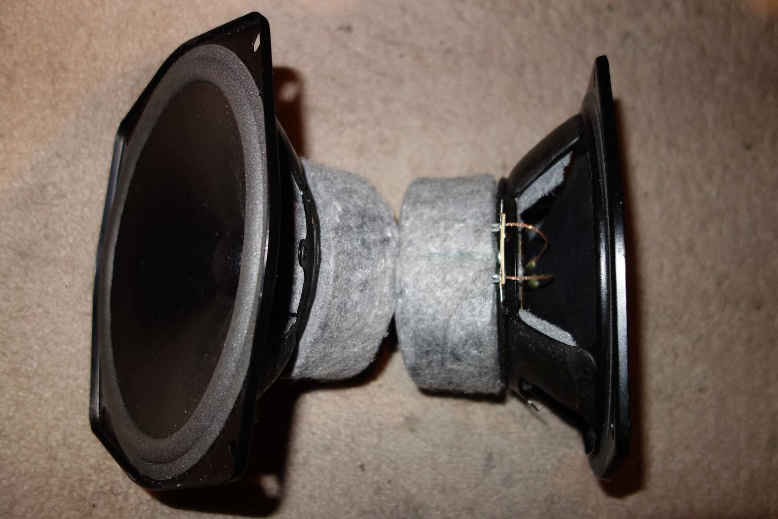

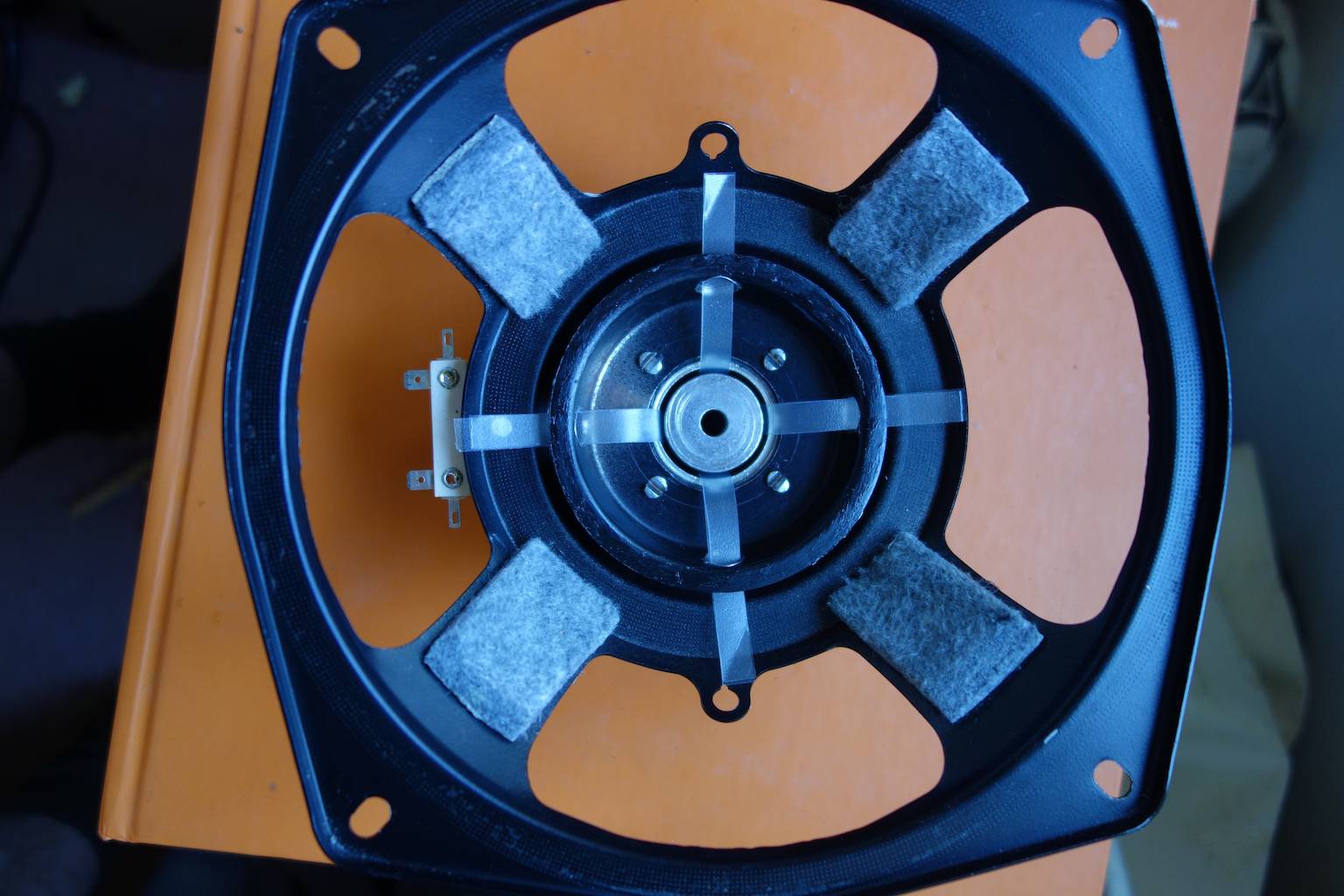

Off topic: wat betreft het centreren zonder los halen van de stofkap en voor wie mogelijk interesse heeft in het vinden van een goede Vifa C20WH, het volgende.
Het zijn inderdaad heel mooie midwoofers, maar helaas nieuw nergens te krijgen. Gebruikt kom je ze wel tegen, maar het kan even duren voordat je een goed paartje tegenkomt. Knikjes in de conus of andere beschadigingen kwam ik in de helft van de gevallen tegen.
Hou er rekening mee dat van veel van de Vifa's de surrounds al zijn vervangen door rubber exemplaren. Die kun je links laten liggen, want je hebt dan een andere en inferieure driver gekregen. De units moeten nog origineel zijn en dus inmiddels (zo goed als) rotte surrounds hebben. Vraag in geval van opsturen om gedetailleerde foto's van de membranen en let goed op knikjes en andere beschadigingen, die wil je liever niet.
De extra magneten (Troels gebruikt Monacor magneten die inmiddels niet meer worden gefabriceerd; in het buitenland kunnen ze nog wel worden besteld), de nieuwe surrounds met bijbehorende lijm (Audiofriends), het boren van de gaten voor beluchting (zorg dat er geen splintertjes en ijzervijlsel in de spleet komt), het stabiliseren met loodbitumen (wel eerst behoorlijk verhitten tot het door en door soepel is, anders kun je er hier niet veel mee), het snijden en plakken van het dikke vilt, alle bijkomende verzendkosten, het loshalen, schoonmaken en centreren van spin, surround, korf e.d. en alle lijmwerkzaamheden: je moet het er wel voor over hebben.
Mocht je de metaalfolie willen aanbrengen, houd dan rekening met enkele uren werk.
Wat betreft het centreren van de spin: als die spin maar een fractie verkeerd komt te zitten, heb je een probleem. Dus secuur werken.
Over het loshalen: eerst moet je de spin voorzichtig ondersnijden en liften, anders scheurt die bij teveel kracht zetten, snij je hem in, of rek je hem plaatselijk onherstelbaar uit. Eenmaal los gehaald, moet vervolgens de oude lijmlaag er van af en dan goed worden gereinigd.
Wat je dan doet is de op de membraan nieuw gelijmde surround (liefst wel op de achterkant terug lijmen, want daar zat die oorspronkelijk) op 4 punten bevestigen op de korf met knijpers o.i.d., zodanig dat bij recht naar beneden drukken van de membraan, het geheel al vrij kan bewegen.
Dan met Bison Tix de spin teruglijmen (suggestie van dr. Kurt Müller die deze destijds heeft geleverd). Dat moet in één keer goed gaan (daarbij de draaduiteinden van de spoel recht voor de aansluitterminal!). Lijm zowel de spin als de korf in; doe je dit niet tweezijdig dan ontstaat er geen goede hechting. Je kunt ook PU lijm gebruiken, maar heb dat zelf niet gebruikt.
Let er bij het aandrukken van de spin op de korf voor op dat je de spin per ongeluk niet met de bocht van de korf mee aandrukt; als dat ook maar enigszins het geval is, dan moet je de spin direct weer los halen en opnieuw beginnen. Het best gebruik je je vingers uitsluitend voor het aandrukken van het buitenste deel van de spin op de korf; voor het overige kun je de vlakke kant van een mesje nemen en daarmee de rest van de surround (uitsluitend) loodrecht op de korf stevig aandrukken. Laat het een dagje drogen.
De foam surround moet gecentreerd blijven zitten zoals hij zat. Als het goed is beweegt de spoel nu al geheel vrij. Dan zijdelings vanuit het midden de membraan naar beneden drukken, ook dan mag er niets aanlopen. Loopt het wel wat aan, dan de surround ietsjes opschuiven naar de tegenovergestelde kant van waar het aanloopt. Zorg daarbij dat de andere 3 punten ook wat mee opschuiven en er dus geen spanning in de surround komt. Dan e.e.a. herhalen, net zo lang als dat bij zijdelings indrukken het geheel overal netjes vrij loopt.
Vervolgens tussen de bevestigingspunten zowel de surround als de korf niet te dik, maar volledig insmeren met de bijgeleverde lijm; dan de surround loodrecht op de korf voorzichtig aandrukken en er voor zorgen dat er niets verschuift. Gedurende 20 min. steeds even opnieuw en steeds wat steviger aandrukken. De volgende dag de bevestigingen (knijpers) loshalen en het resterende deel van de surround en korf inlijmen en aandrukken. Je kunt dit waarschijnlijk ook terug vinden op de site van de leverancier van de surrounds en de lijm.
Zoals op één van de foto's te zien kun je ook hulpmiddelen gebruiken om de spreekspoel vanuit de buitenzijde te centreren. Die trek je er nadien dan tussenuit. Ik heb dit nog nooit iemand zien doen; het werkt wel eenvoudiger dan hiervoor beschreven, maar tegelijk ook minder precies. Verlijming gaat eenvoudig vooraf. Als je het zo doet, zorg er dan voor dat je de surround zo gecentreerd mogelijk op de korf drukt en druk dan pas de spin aan. Met Bison Tix heb je dan maar één kans om het goed te doen, met Pu heb je dat probleem niet.
