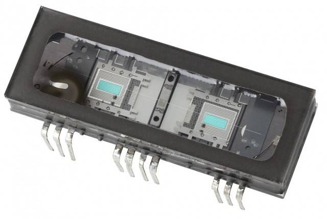

Een "revolutie" voor buizenversterkers?
Ze noemen 'm 6P1, maar dat is het dus niet: het is een dubbele triode à la 12AX7/ECC83 met maar 2% van het (gloei)vermogen.
Verder doen ze nogal vaag over de specs en leverbaarheid, zie http://www.synthtopia.com/content/2015/ ... on-a-chip/.
Maar wel iets om in de gaten te houden, lijkt me.

Waar het ook weer was ? maar 't komt me een bekend verhaal voor.
Aan het plaatje te zien is dat eenzelfde konstruktie als voor de fluo uitezing.Een gloeidraad overlangs daaronder een rooster en daarachter de anode met een oplichtend laagje.
Voor een triode hoeft 't natuurlijk niet op te lichten.Met dat ene dunne draadje als kathode zal er niet veel stroom lopen.
Ook zo m'n bedenkingen betreffende de steilheid en de anode-rooster capaciteit.Komtom, ik verwacht er niet veel van.

Een VFD zonder fluorisend materiaal op de anode?
TubeHead schreef:
............... Meer een verkopers dingetje oid.
I.d.d. het gaat niet zo goed met de omzet van VFD's, dus komen ze met dit.
En zo'n lekker verend kathodedraadje zal het waarschijnlijk ook wel contactgevoelig maken. Noritake heeft in het verleden wel meer innovatieve VFD's laten zien die nooit in productie zijn gekomen

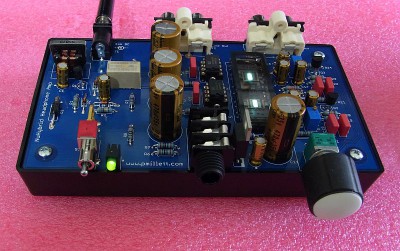

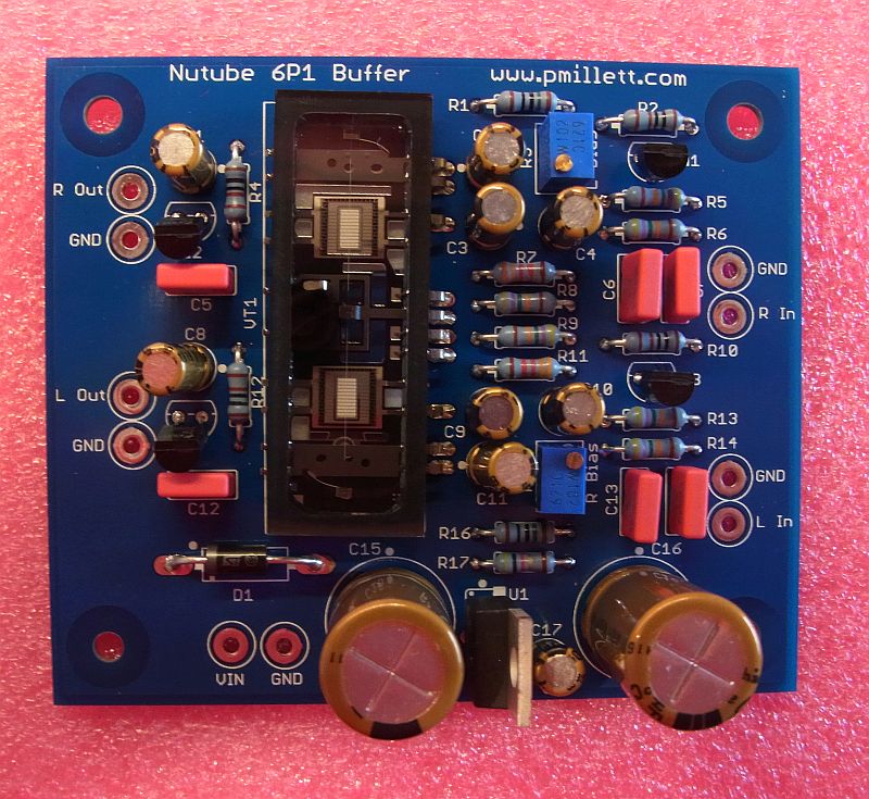

Deze man doet er al een tijd dingen mee. :relax:
http://www.pmillett.com/index.html
