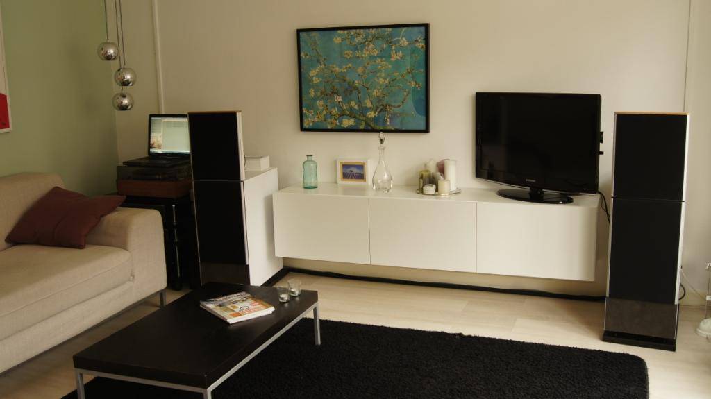

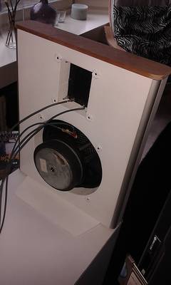

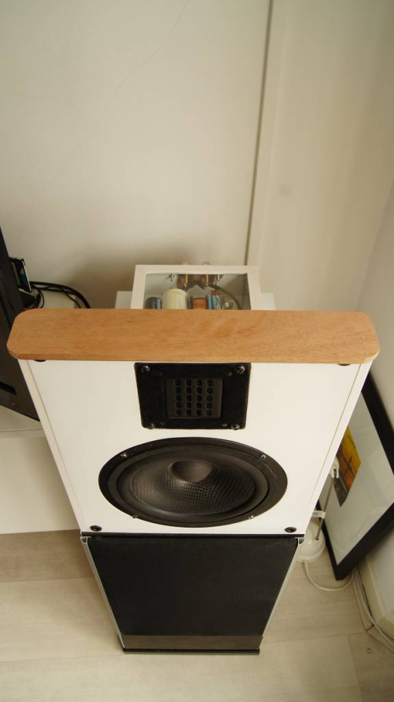

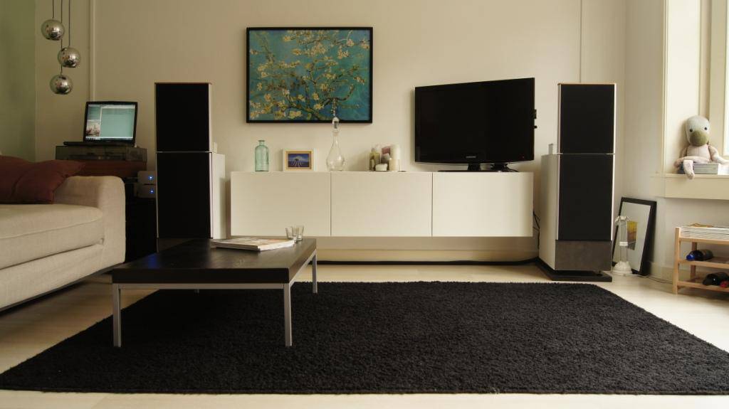

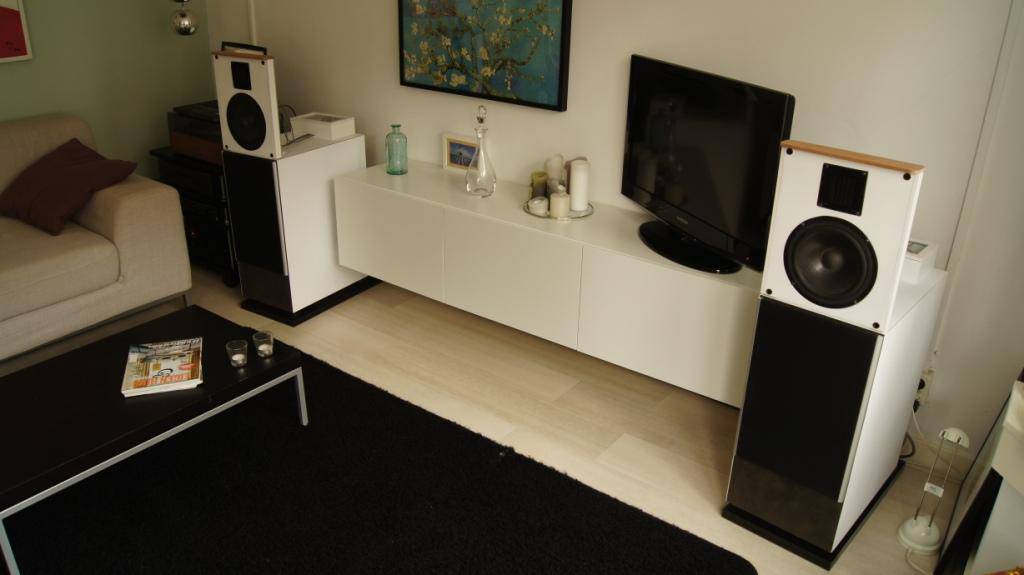

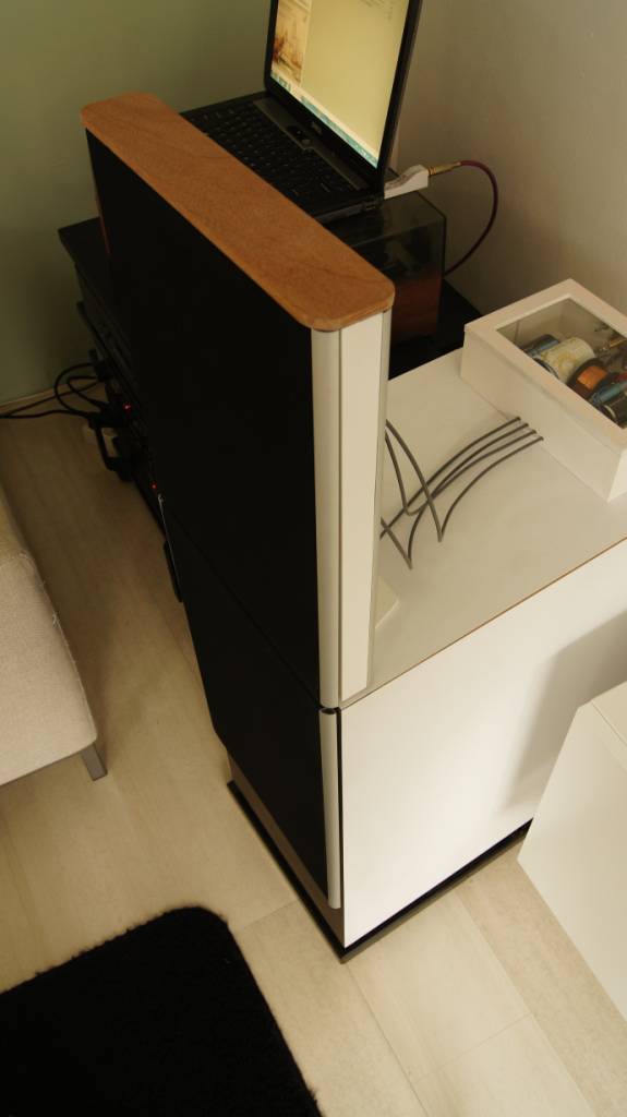

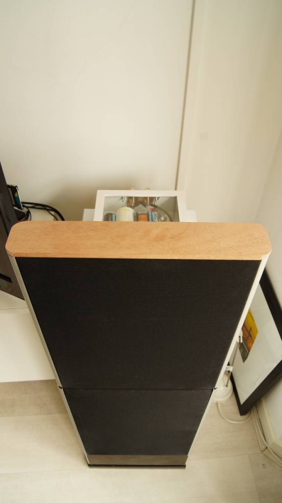

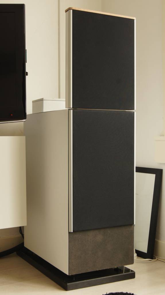

Laag: 60 liter gesloten transmissielijn, actief filter (minidsp), 2e orde BW LR, 180Hz 140Hz
Hoog: Bohlender & Graebener Neo3pdr
Mid: Reference 3a luidspreker type La Veritas (lijkt op Audax HM210CO)
Laag: Eton 11-581-50 Hex
