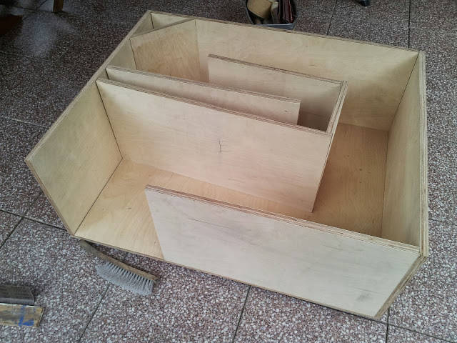

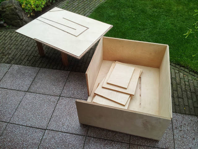

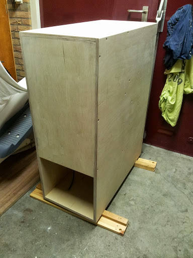

En zo zag het er uit na ophalen. Ik heb gekozen voor 18mm berken multiplex (mocht iemand benieuwd zijn om een toelichting, laat maar weten).

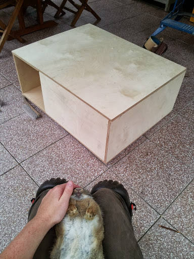

Ondanks dat er wat foutjes waren gemaakt tijdens het CNC'en, kreeg ik de sub netjes in elkaar.
Het konijn was het er mee eens.

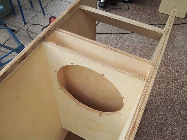

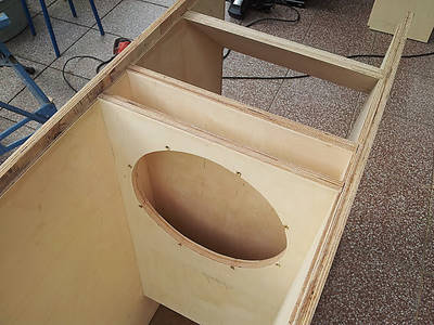

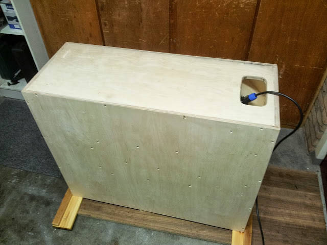

En hier is de kast dan volledig gemonteerd, met houtlijm en schroeven. Samen met de gevreesde delen resulteert dit in een serieus stevige kast.
Op deze foto is ook goed te zien dat het echt een serieus formaat subwoofer is...

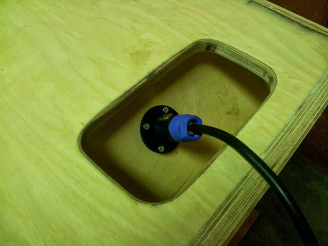

Een schuine hoek in het ontwerp heb ik gebruikt als aansluitpaneel voor de speakon. In het originele ontwerp geven ze het ook al een tweede functie, namelijk als plaats voor twee wielen. Handig voor transport, maar aangezien het subje bij mij maar een handjevol keren de deur uit komt is dat niet nodig.
En zo kon ik de speakon verzonken in de kast krijgen, waardoor de sub strak tegen een wand te plaatsen is.

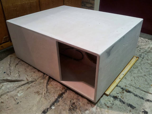

Na het plamuren heb ik een grondlaag aangebracht (voor de zekerheid, met de gekozen afwerking eigenlijk onnodig).

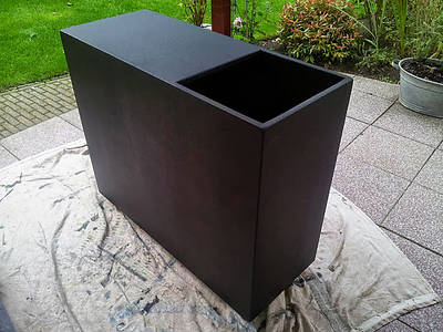

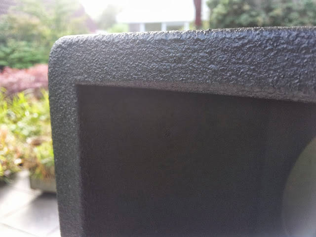

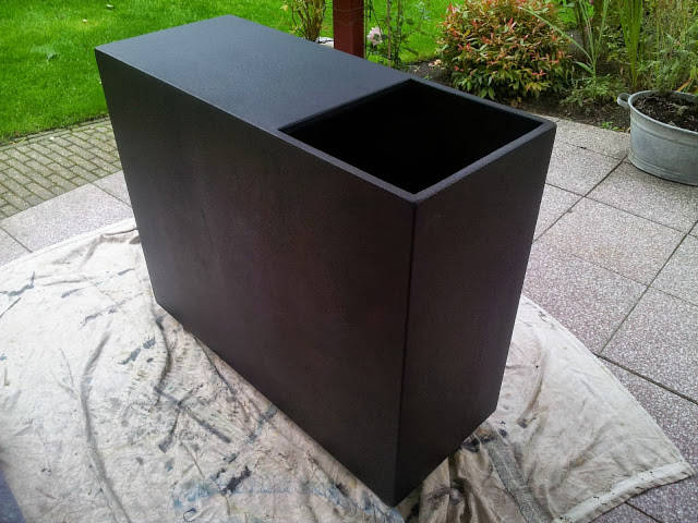

De afwerking is namelijk Trimite J136, een alternatief voor Warnex, wat veel gebruikt wordt in de pro audio. Maar de Trimite kon ik echt voor een prikkie op de kop tikken en het bleek uiteindelijk nog veel sterker en krasvaster dan Warnex (helaas is de Trimite niet meer nieuw te verkrijgen).
De afwerking is eigenlijk precies geworden waar ik op gehoopt had. Niet eens laten spuiten, gewoon met een structuurroller aangebracht.

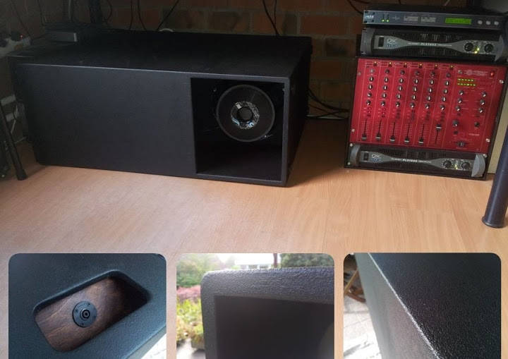

En hier het resultaat. In de buitenlucht is het nog best een compact ding, maar dat is in een huiskamer wel anders, haha.
Nog een detail... kleine finishing touch
En hier is 'thuis', onder mijn bureau. Het past allemaal net.
