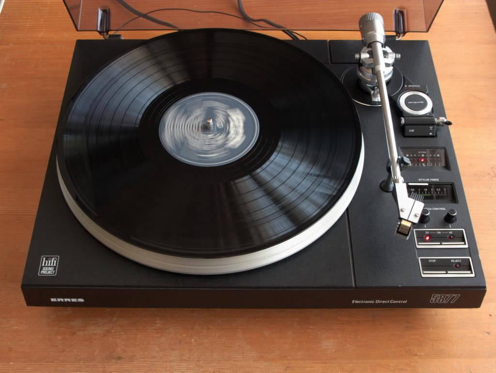

Mijn eerste stap in de wereld van de platenspeler is een week geleden begonnen met de aanschaf van een Erres 5877. Platenspelers zijn van "voor mijn tijd" zoals dat zo mooi gezegd word en heb er dus totaal geen ervaring mee. Maar ik ben gevallen voor het warme geluid en toch samen met mijn vader al leuk samen wat plaatjes zitten draaien onder het genot van een aantal biertjes. Aangeschaft voor 30 euro met een Gp401 naald en na de naalddruk ingesteld te hebben (1.7), heeft de platen speler een weekje heerlijk gedraait. Hierna kwamen helaas de problemen en ook mijn vragen aangezien ik er zelf niet meer uitkom
Vanaf het eerste moment kraakte de tulp stekkers als een gek. Als de kabels stil lagen, was de boel kraak vrij. Eén kleine beweging zorgde voor de nodige ellende. Ik heb besloten de kabel van de tulp stekkers te vervangen. Hierna was het gekraakt over. Maar nu kwamen de "problemen"
De automatische afslag werkt niet meer als de naald op de plaat zit. Als de naald boven de plaat zweeft hoor je de bekende klik en komt de arm terug. Speelt deze op de plaat dan komt de klik nooit en speelt hij de plaat door in een oneindige loop. Ik heb de platenspeler opengehaald en het ledje gereinigd en het schermpje waardoor deze schijnt gereinigt. Maar helaas werkt de auto afslag nog steeds niet.
De dwarskracht compisatie draaiknop is zeer zwaar in te stellen boven de 1 (schaal 1 tm 3) is dat normaal?
Ik hoop dat hier wat platen goeroe's lopen die mij een beetje op weg kunnen helpen.

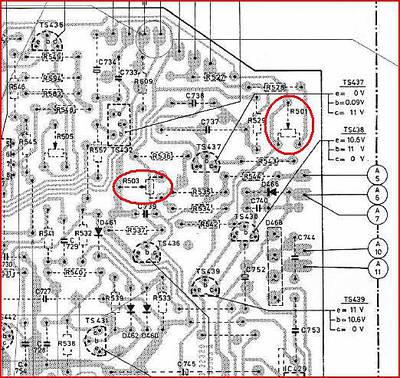

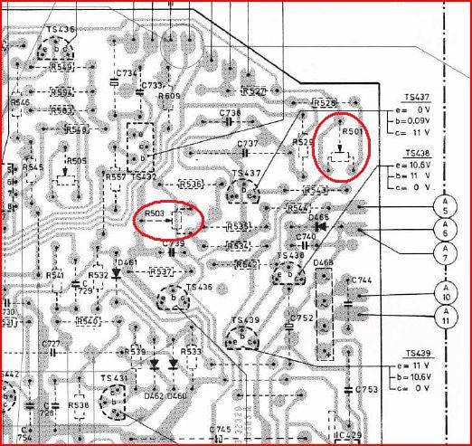

Voor het afslaan zit er een schakeling in die op de snelheid van bewegen (van de arm) reageert.Daar zijn twee afregelpunten met trimpotmeters.Die dingen zijn op de duur nogal onbetrouwbaar.Eerst goed kijken in welke stand ze staan en dan wat heen en weer draaien en terugzetten.Evt. met wat kontakt spray erop.
Met wat geluk was het dat en maken ze daarna weer goed kontakt.
Re: Erres 5877/Philips 887
Of effe twee nieuwe Piher's erin batsen...
http://www.eoo-bv.nl/index.php?_a=viewCat&catId=556
